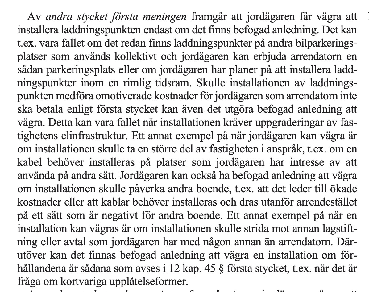

Det kommer säkert att uppstå situationer där det blir gränsdragningsproblem, det blir det alltid med sådan här klumpig lagstiftning som ska in och peta i relationen mellan parter med rättigheter och skyldigheter.
Men det finns ju en ventil införd i lagtexten. Här t ex från bostadsrättslagen: "Bostadsrättsföreningen får vägra att installera laddningspunkten endast om det finns befogad anledning." Lagkommentaren (från ändringen i jordabalken, det hänvisas till denna kommentar för bostadrättslagen):
Text från lagkommentarer om bostadsrättslagen och exempel på befogad anledning att vägra installation av laddningspunkt.
Det är enligt propositionen exempel och inte en uttömmande lista på vad som kan vara befogad anledning att vägra.
