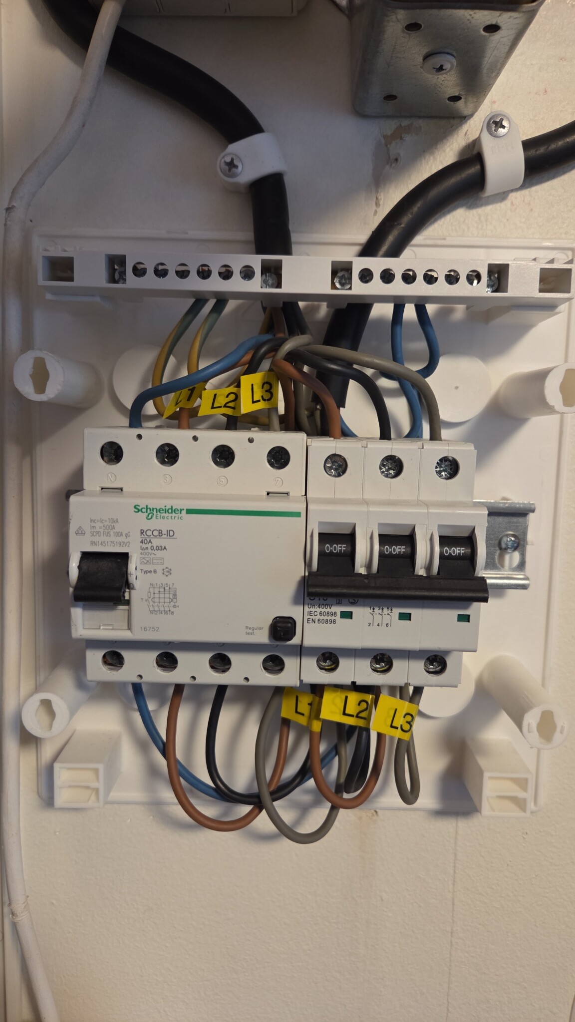

Såhär ser det ut till centralen som går till Laddboxen

Du behöver reda ut hur allt är kopplat. Jag skulle gissa att du har ett fel i stil med faserna från huvudcentral till centralen med laddaren, går från före jordfelsbrytaren, men att neutralledaren går via jordflesbrytaren, eller tvärtom. Ett ganska vanligt fel. Men en typ av fel som bara inte får förekomma. Du rskerar att få flytande nolla, med brand som resultat. Det är för övrigt väldigt riskabelt att koppla ur nollan till laddboxen som du labbat med nu. Stor risk att den förstörs. Sluta genast med experinmentkopplingar, du tar väldigt stora risker med dessa tester.
Utan granska hur allt är kopplat.
Detta är inte den Malmbergs jfb som du bytte? Har du bild på hur den är kopplad? Är inkommande matning utanför jfb?
Stämmer, bilden är på centralen till laddboxen.

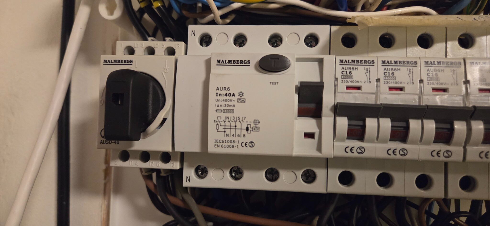

JFB till huvudcentralen byttes idag och det är den som löser ut. Inkommande matning till laddboxens central är utanför JFB till huvudcentralen. Jord och Nolla kommer från varsin plint på huvudcentralen

Har du någon bild på den som löser ut?

Om jordfelsbrytaren i huvudcentralen löser när du kopplar in laddboxen som skall ligga utanför jordfelsbrytaren i huvudcentralen lär det inte vara konstigare än att du kopplat fel i huvudcentralen. Så visa bilder på hur det ser ut där. Och som sagt. Experimentera inte mer.
Det ligger nog något i det du säger. Faserna tas från HB i huvudcentralen men nollan ligger efter JFB i huvudcentralen. Den borde då ligga före JFB för att inte det ska bli som du säger
Svårt att få en bra bild men faserna är tas från HB på bilden och nollan tas från nollskenan ifrån samma central, tror felet ligger där då den går efter JFB och inte före
Det är garanterat fel. Hur var det kopplat tidigare? Det är ett fel som kan leda till både brand och förstörd utrustning.

Om jfb i huvudcentral löser ut när det skall vara kopplat utanför så är något felkopplat. Lokalisera vart matande N ledare är ansluten
