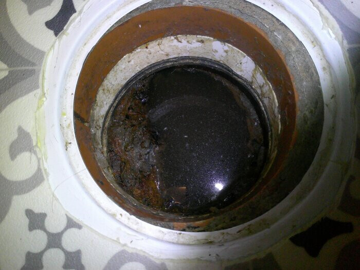

Läckande golvbrunn badrum, hur allvarligt ?

Ja om "brunnen" såg ut såhär innan du skar upp helheten:Werner Wogel skrev:
Då har du köpt "grisen i säcken"...
Ingen besiktning (inte ens "Anticimex") skulle klassa denna "golvbrunn" som korrekt...

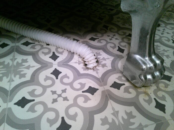

Och efter du själv har skurit upp mattan så det numera ser ut som bilden nedan:
Hur kan du tro att detta skall vara vattentätt och korrekt utfört?
Ja, jag förstår att detta är en hård fråga!
MEN: Hur trodde du att detta skulle vara korrekt enligt dagens branschstandard?
Fanns det ens någon besiktning på huset innan köp?
Oavsett om du köpte tjänsten eller säljaren köpte denna?
Jordbalken 4 kapitel är svårt att frångå i efterhand...
Den var besiktad av Anticimex, stod följande : " Våtutrymmet har äldre yt-/tätskikt. Det ligger en lös plastmatta på golvet som begränsar besiktningen av golvytan. Förmodat klinkergolv finns under.Golvbrunnen är äldre. Förhöjningsring finns i golvbrunn. Rörgenomföringar finns i golv. Eftersom funktionen, som innebär att ytskiktet/tätskiktet ska vara vattentätt, kan vara nedsatt finns en ökad risk att vatten tränger igenom ytskiktet/tätskiktet med vattenskador i omkringliggande konstruktioner som följd. Vid nästa renovering av våtrummet är det viktigt att byta golvbrunn och uppdatera sig på dagens byggstandard. Endast självdragsventilation finns i utrymmet. Fuktindikering i utrymmet gav inga förhöjda fuktindikationer." Jag gick på sista meningen, "inga föhöjda fuktindikationer" 😀 Tänkte att det var inte så akut med en renovering...Krilleman skrev:
