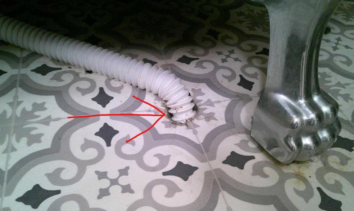

Är det en golvbrunn här under eller vart tar slangen vägen? 1782986426341.png
UffePlåtis
Centano Centano skrev:
Är det en golvbrunn här under eller vart tar slangen vägen? [bild]
Ja det är det, men jag skar bort plastmattan så den kom fram. Finns bild på den här i tråden.
