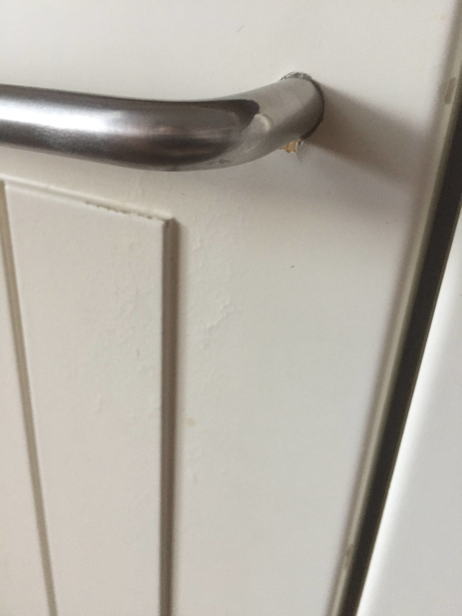

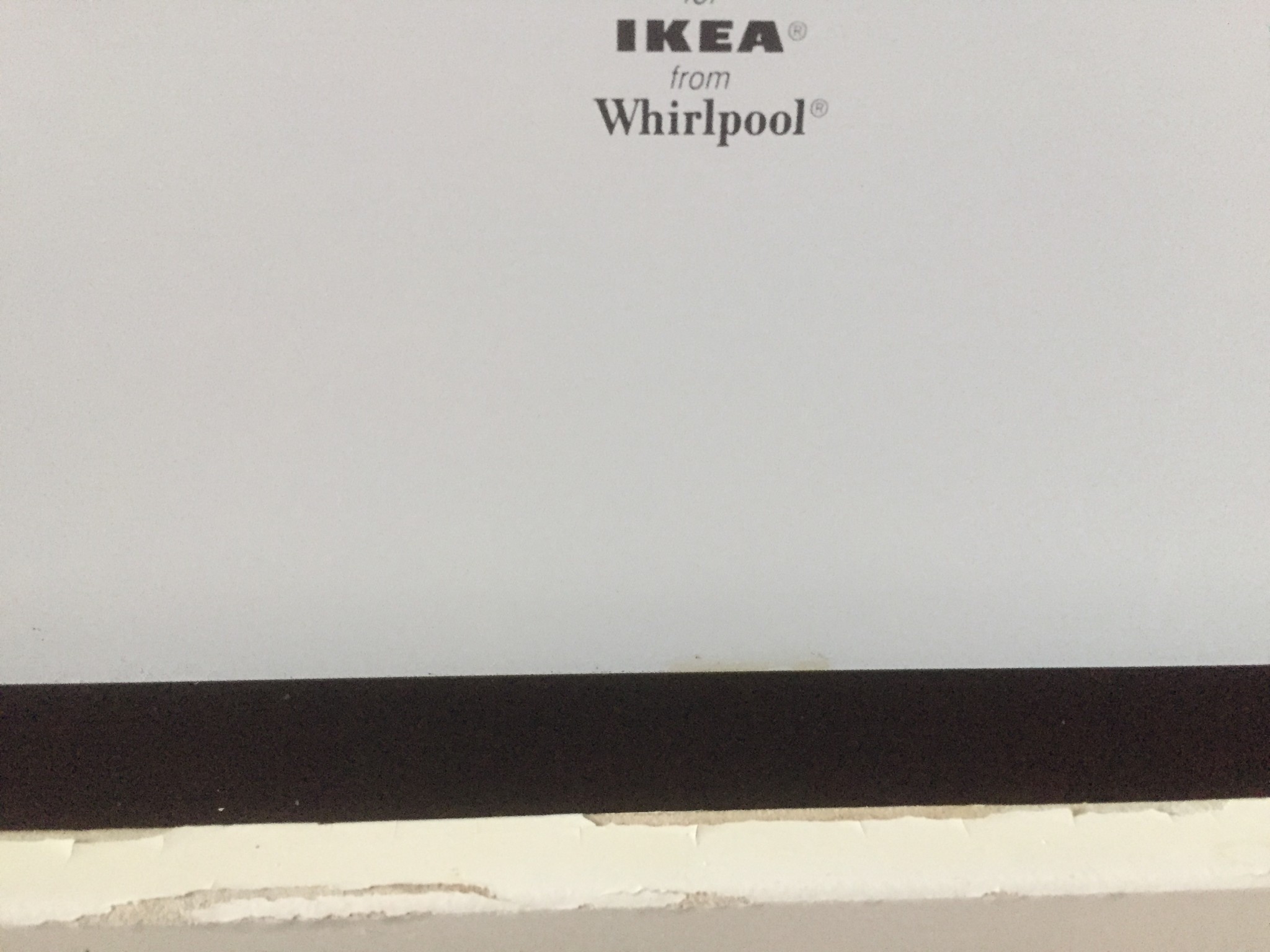

Här kommer lite bilder:
Detta är lådfronter bredvid diskmaskinen.
Köksskåpslucka med flagnad och knottrig färg nära diskmaskin och handtag.

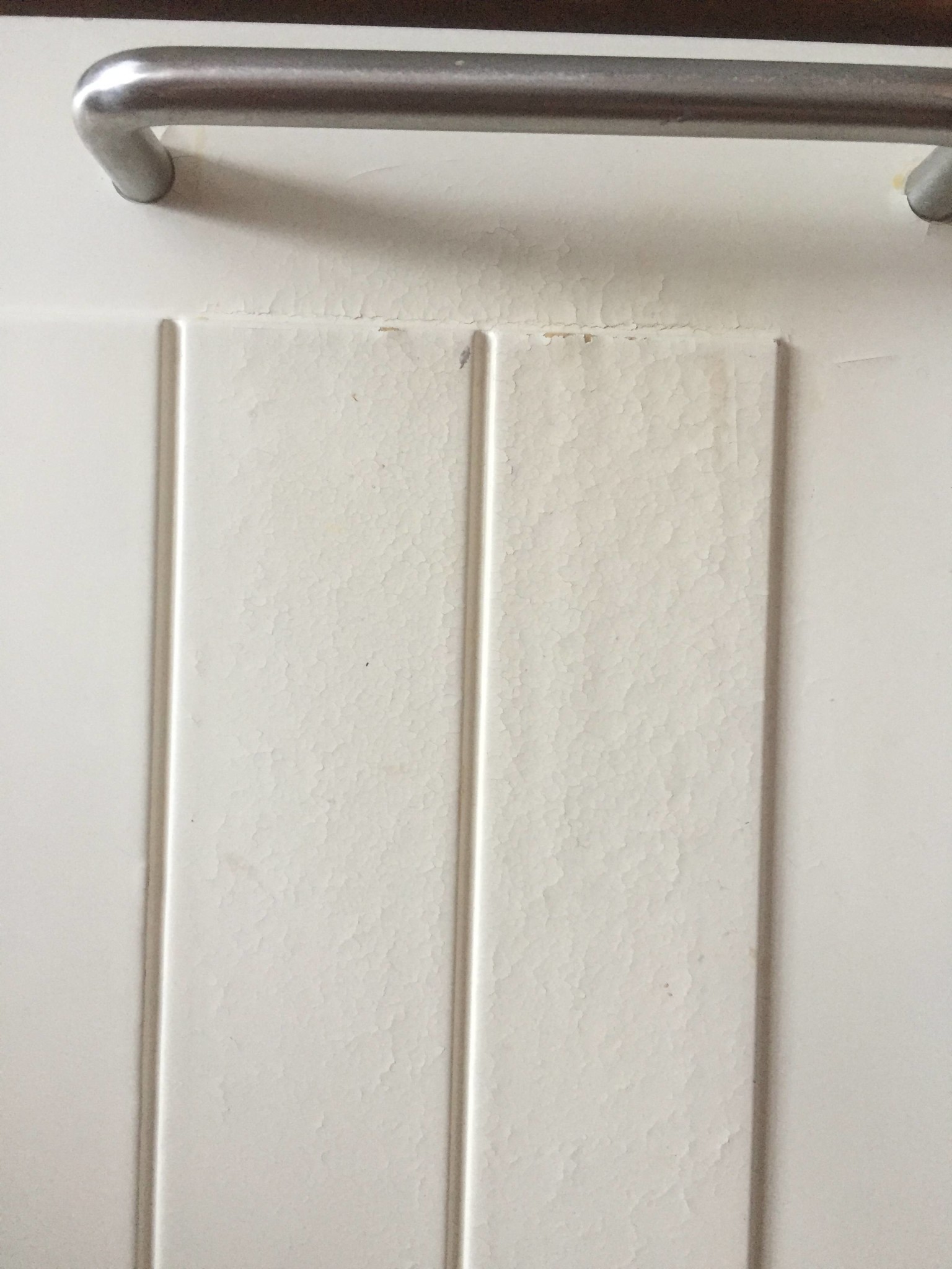

Detta är en av vaskdörrarna. Det som hänt är att barnen har diskat så att det kommit vatten på luckan och parkettgolvet. Diskhon från IKEA är ju alldeles för liten! Jag torkade torrt på en gång och det blev inga skador på parkettgolvet.
Närbild på vita kökslådefronter med synlig skada och uppkomna knottror nära ett handtag.

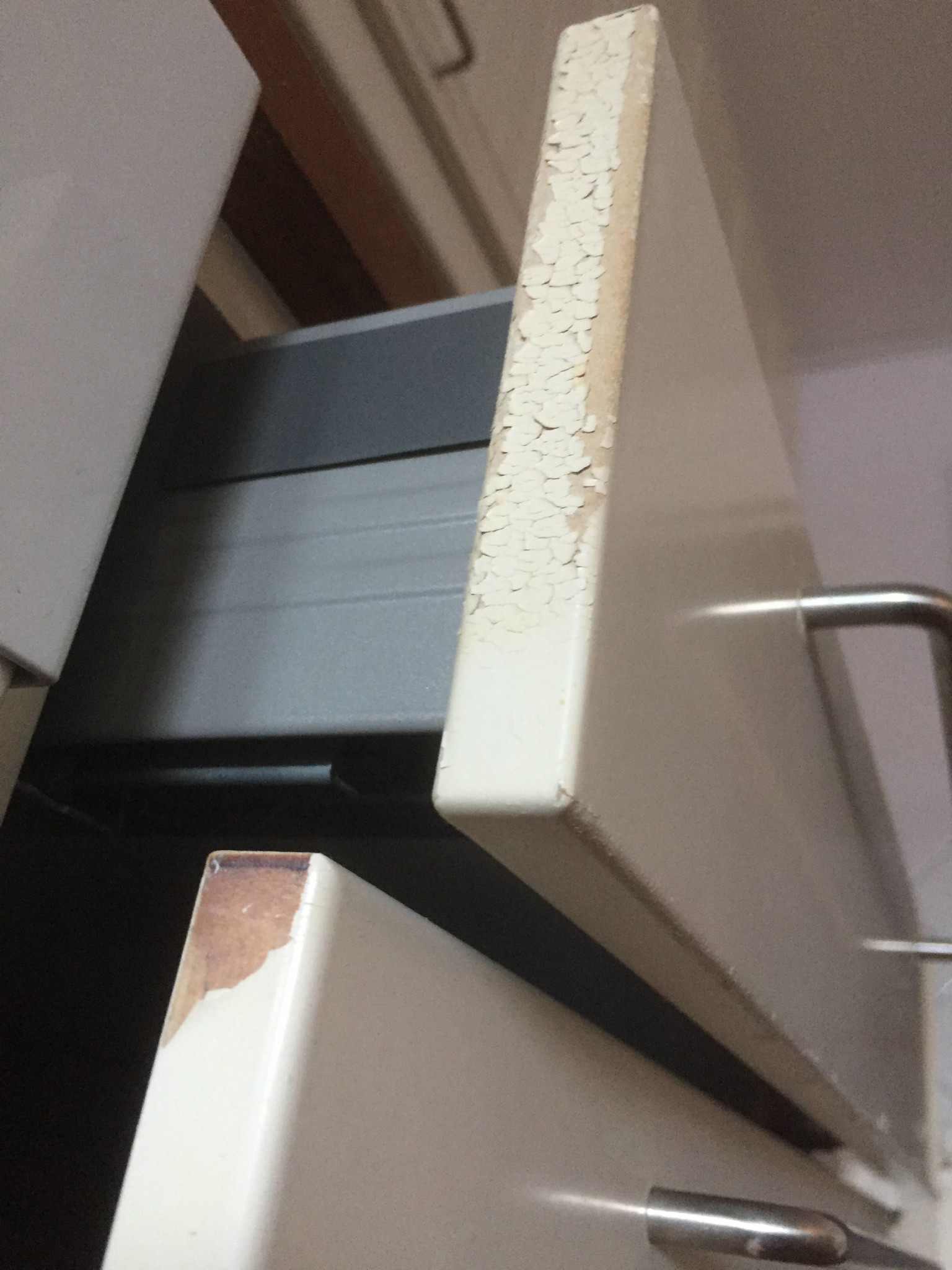

Detta är på frysskåpet. Det har blivit knottrigt i färgen och nästa steg är nog att färgen kommer att släppa. Även mindre lacksläpp på sidan.
Lucka med lacksläpp och handtag, skador nära diskmaskin, vit köksinredning.
Lådfront vid IKEA-ugnen. Lite för torrt och varmt här så att det blivit sprött?
Missfärgat och skadat köksmöblemang med synlig Whirlpool IKEA-logotyp, indikation på vattenskador eller värmeexponering.

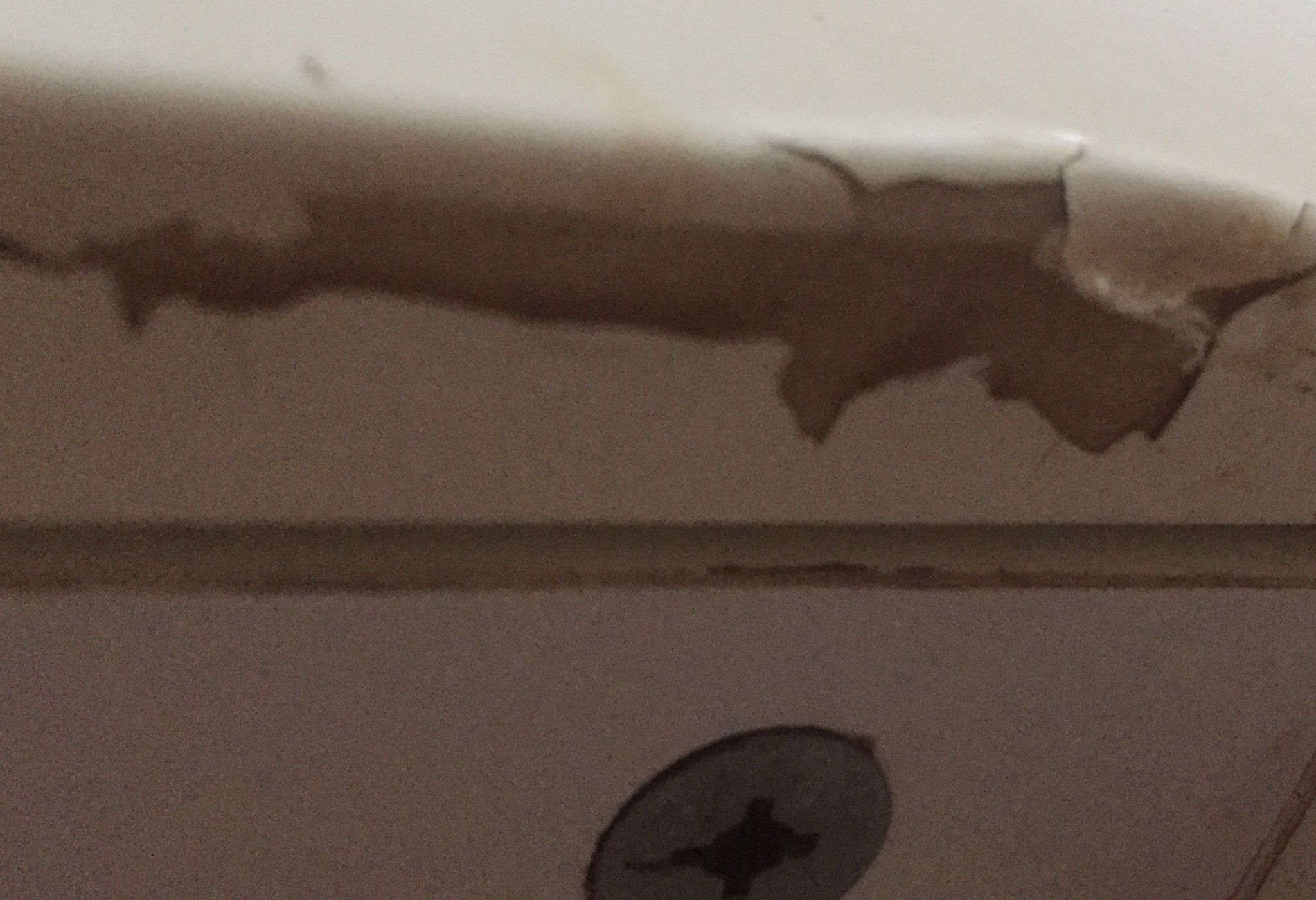

Detta är i underkant på en av vaskdörrarna - ett gudsförgätet ställe.
Skadad vit lådfront med flagnar färg och en synlig skruv.

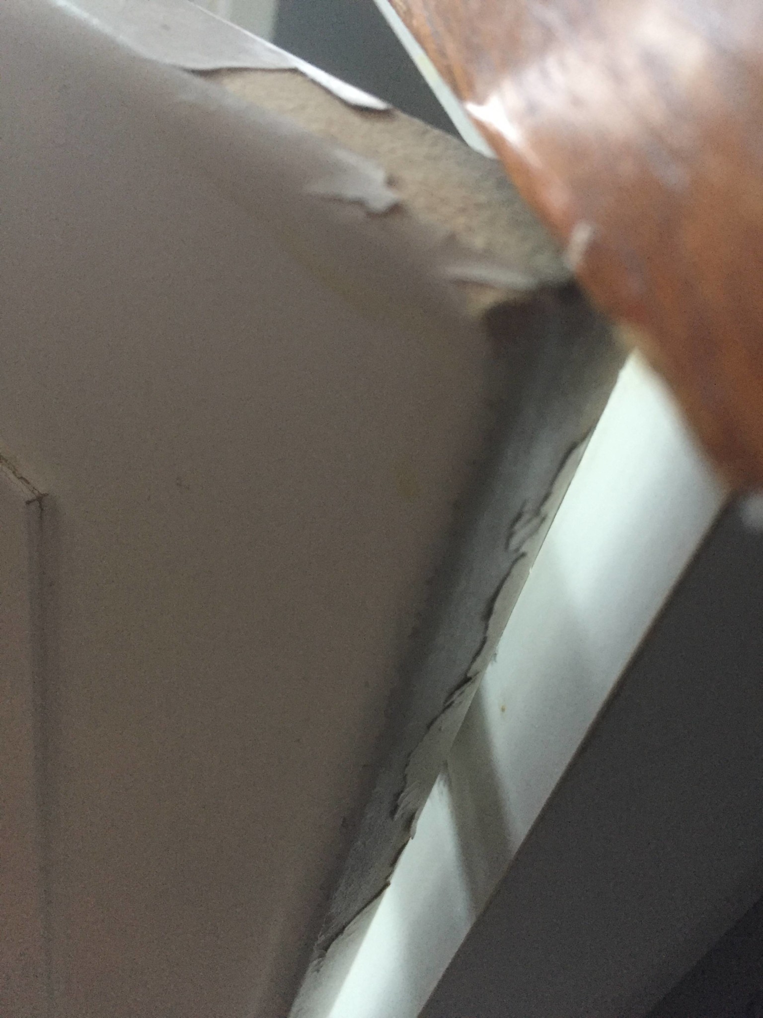

Vid diskmaskinen.
Skadad vit lådfront med flagnad färg och synliga sprickor vid kanten nära parkettgolv.

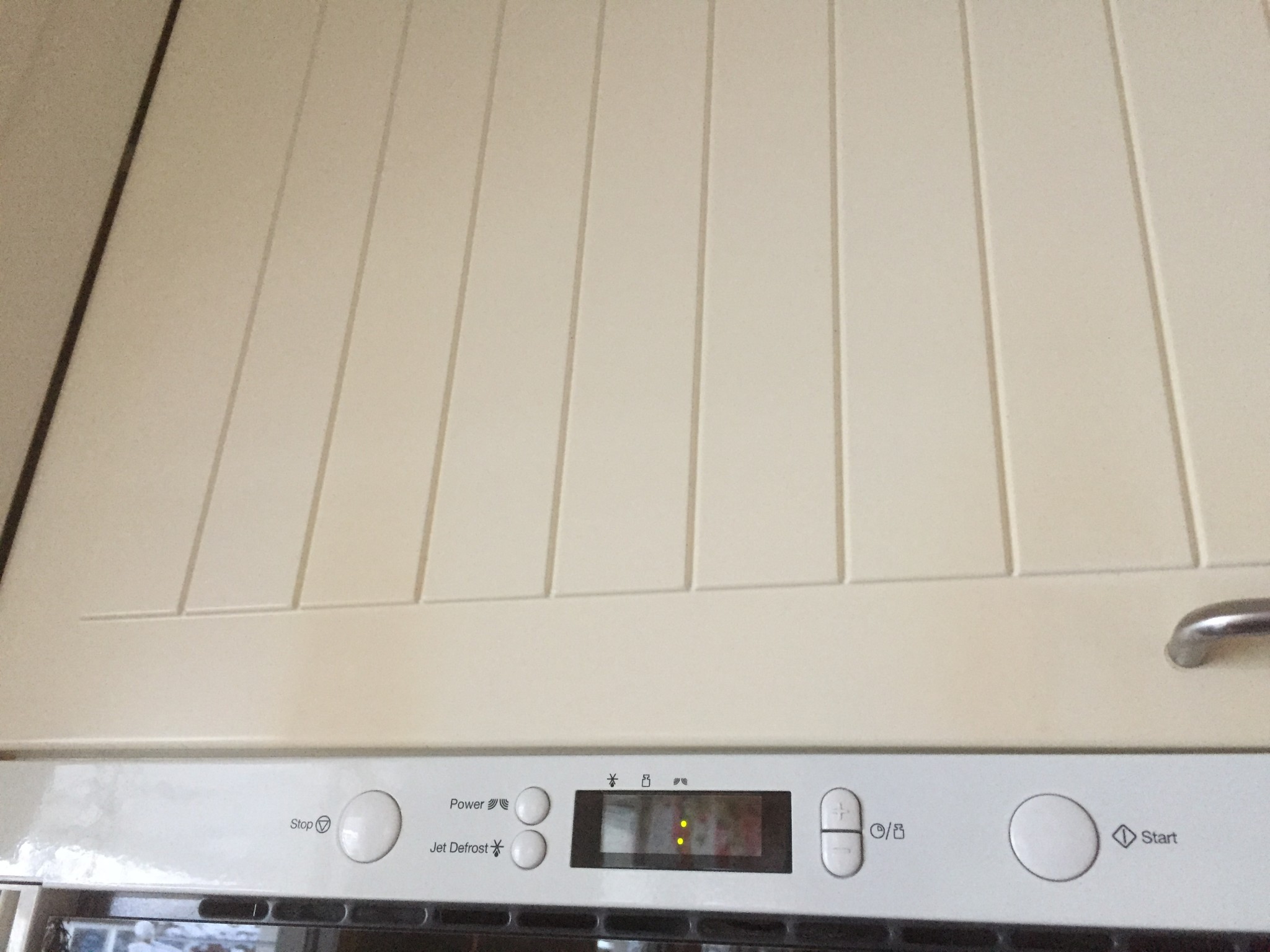

Här har det blivit någon missfärgning/gulning. Kommer möjligen från IKEA-inbyggnadmikron.
Skåplucka nära diskmaskin med missfärgning och kontrollpanel indikerande vattenexponering.
MultiMan
6 666kalle skrev:
Tror du luckorna lackas en och en? Så att dom missat att grunda ju dina?
Som jag skrev innan så grundas luckorna först på sidorna, efter det grundas och ytlackas baksidan, sen två omgångar grundfärg på framsidan, sen en gång ytlack framsida.
Av döma av bilderna så skulle även jag vilja säga att de luckorna aldrig sett grundfärg, annars skulle inte färgen släppt på det sättet. Enligt min erfarenhet av sådant iaf.
Skulle Ikeas tillverkare skippa att grunda just dom luckorna? Alla körs ju likadant.
Vad är din erfarenhet då?
Vad kan få färg att släppa?
