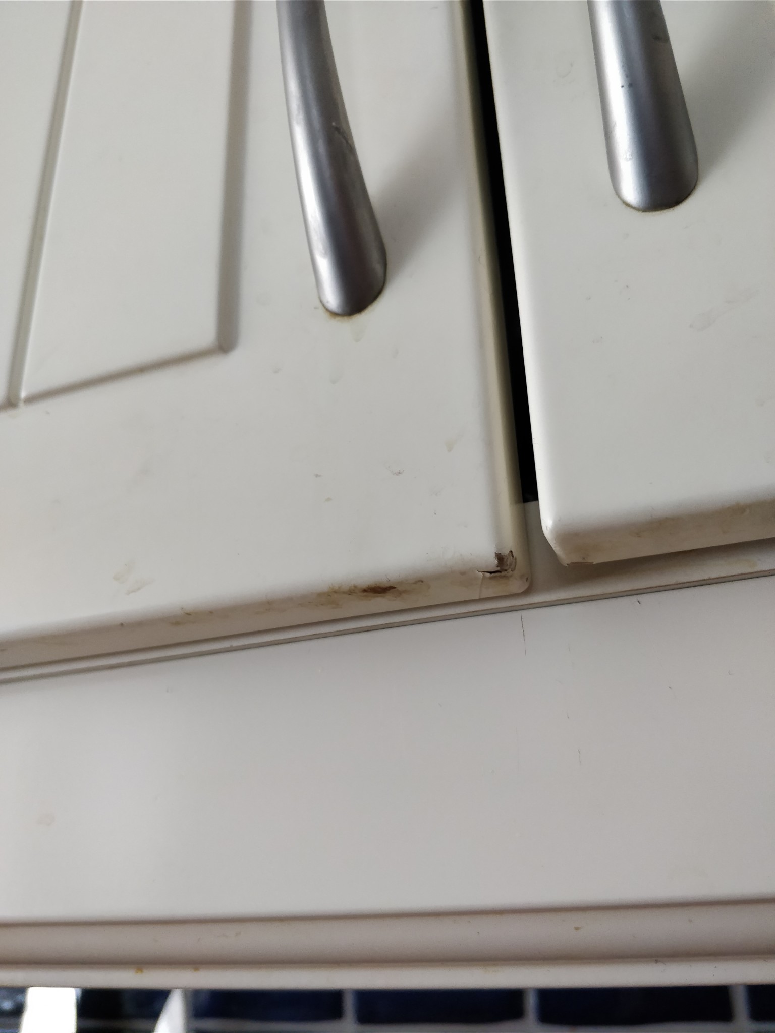

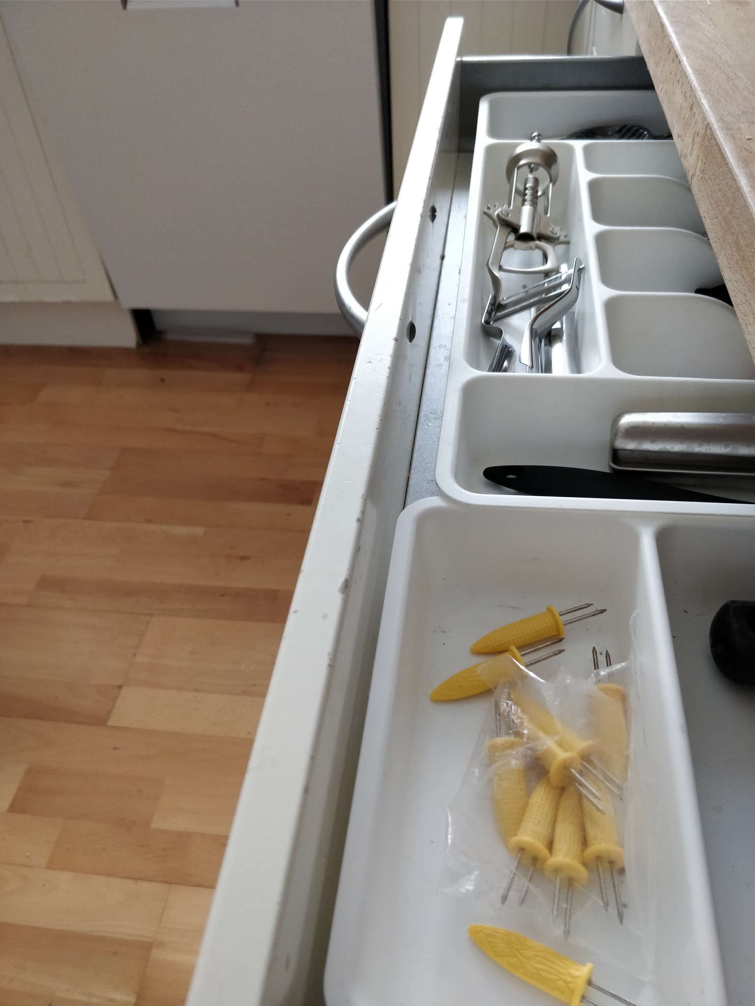

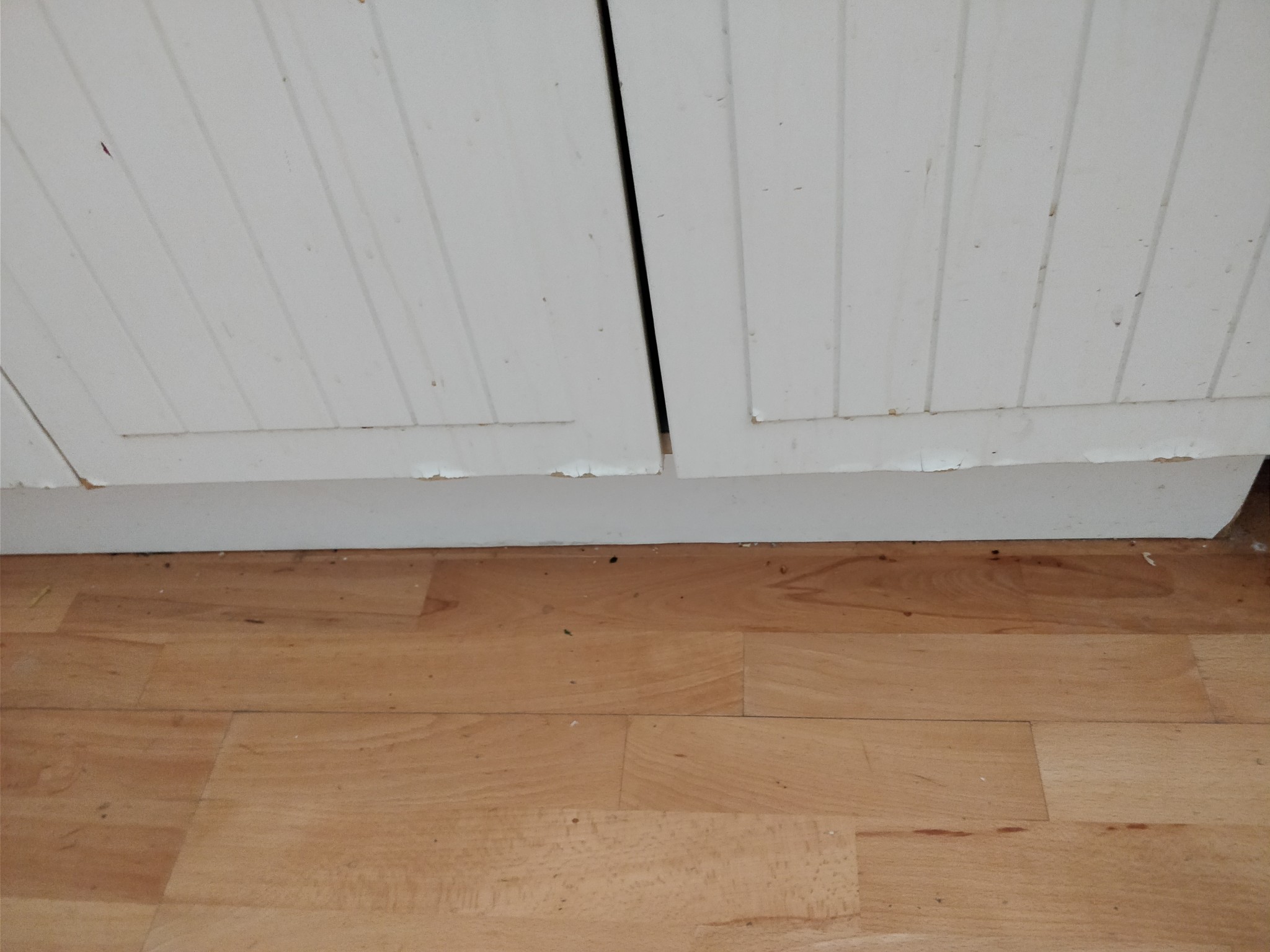

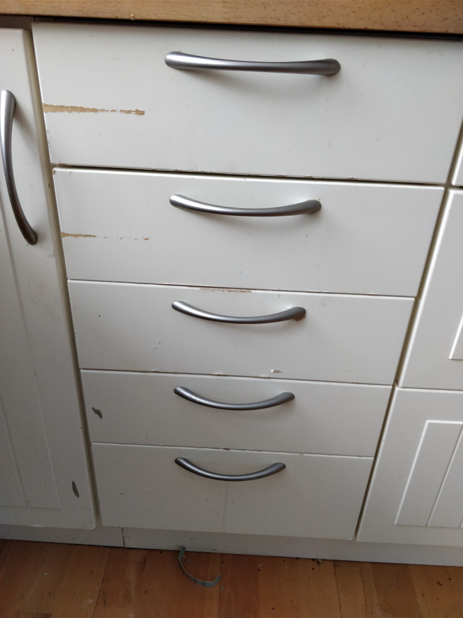

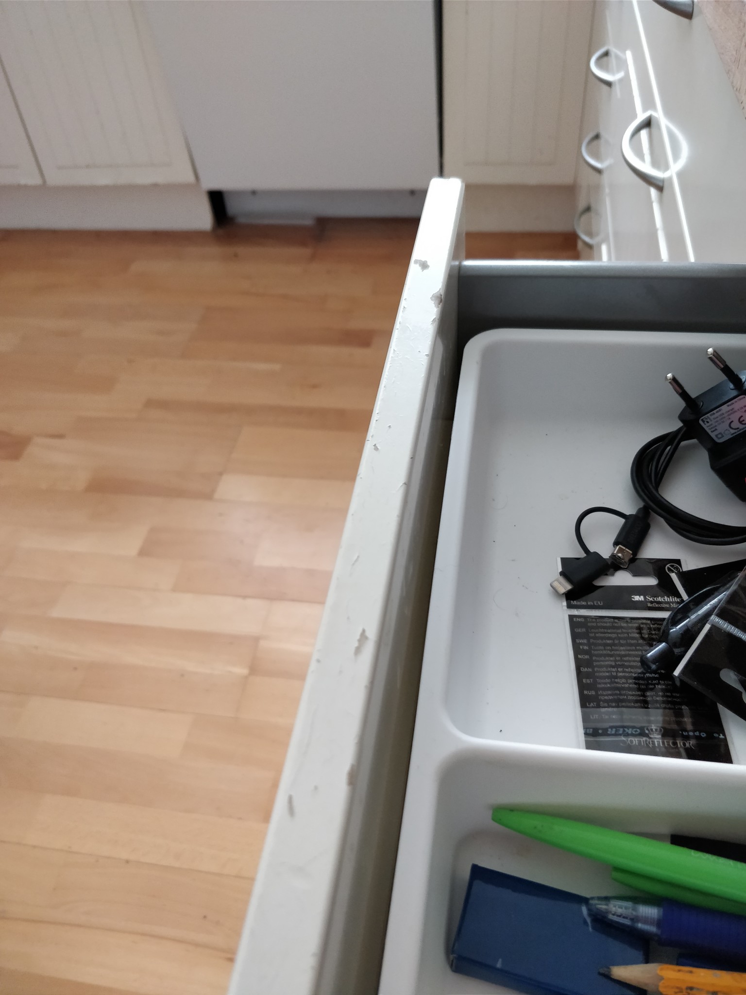

Kul! Vårt kök har länge sett hemskt ut och nu förstår jag varför.
Har för mig att det är byggt 2004 och redan 2009 såg det ut kasst ut (när huset togs över). Senaste två åren har huset inte haft några barn.
Överskåpen verkar dock ha klarat sig fint.
En hand öppnar ett skåp i ett slitet kök där underkanten av skåpdörren uppvisar flagande färg och skador.
Slitet köksinredning med skadad sockel vid vita luckor, mot en bakgrund av ett trägolv.
Slitet vitt köksskåp med fläckar och skador på dörrarna och en trasig sockel.

Så länge man inte torkar bort vatten som hamnar på ovankanterna av luckorna eller låter ånga komma på dom så är det ju inte konstigt att det krackelerar.

Att lådorna är repade kan man knappast skylla på Ikea.

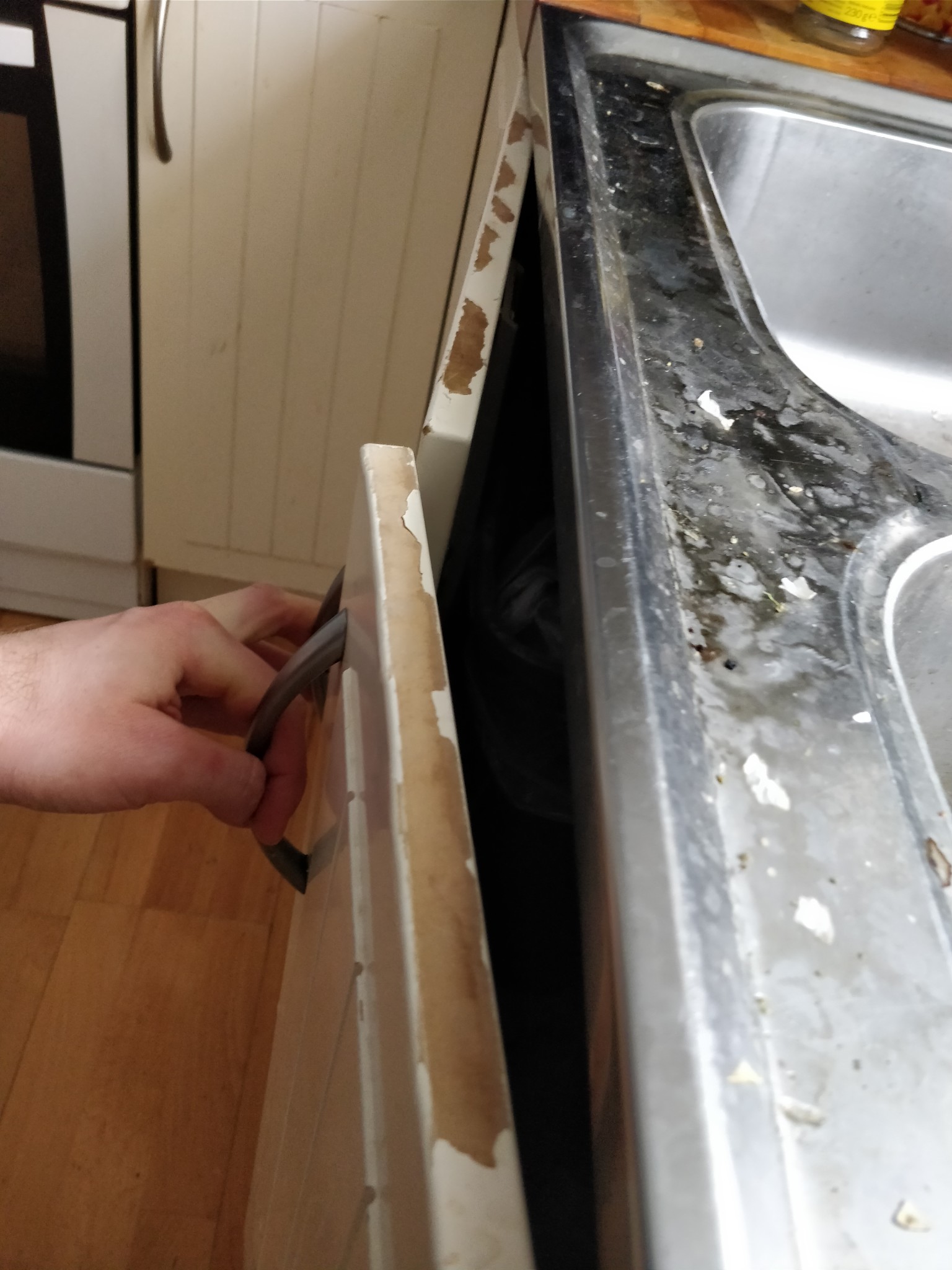

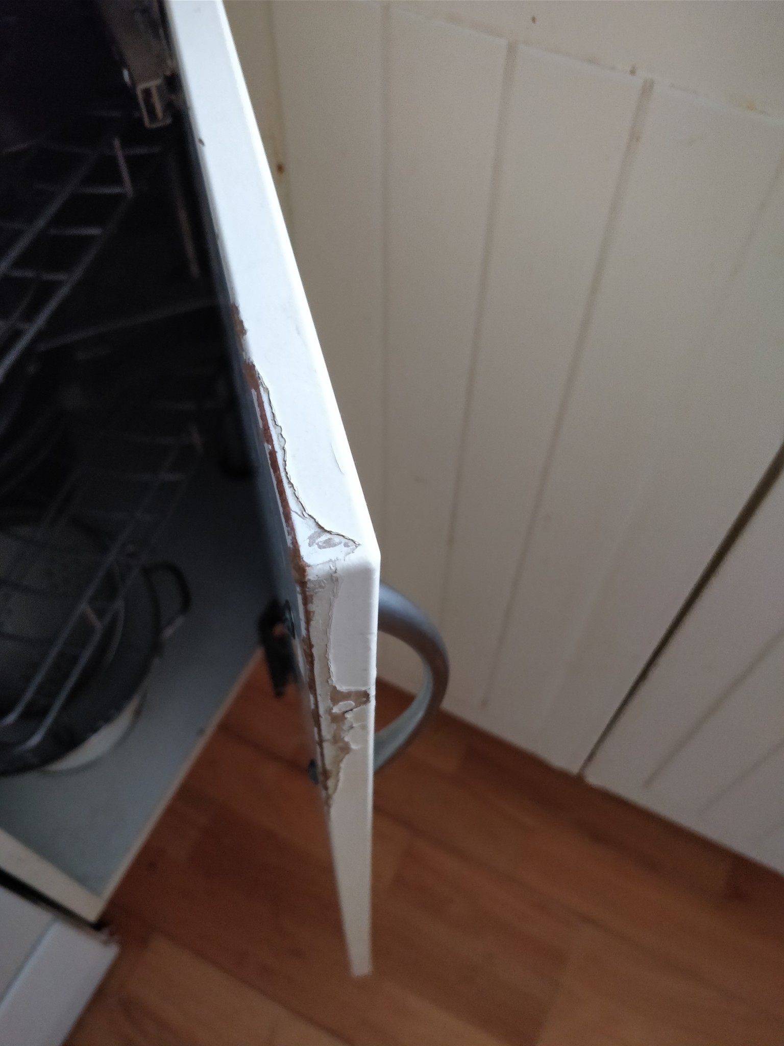

Jodå det rapporterades. Här är några andra bilder längre från diskbänk. Även en underifrån överskåp.
Skadat område vid kanten på ett vitt köksskåp nära golvet och en diskbänk med föremål.
Köksskåp med öppen låda som visar pasta och köksredskap, närbild på diskbänk och golv.
Skadad kant på vit kökslucka bredvid en öppen diskmaskin.
Närbild på vita köksluckor med smuts och fläckar vid handtagen.

Såg inte att det stod att bilderna var tagna innan diskbänken hunnit bli så.
Bilderna är tagna i skrivande stund men slitaget har inte förvärrats sedan vi flyttade in. Bara att MDF har grånat med tiden.

Och hur lång tid har Du utsatt dem för vatten eller ånga?
Jag har varken badat med dom, eller använt vattenslangen när dom skall rengöras. Problemet är att när man har nedsänkt diskbänk i bänkskivan blir det alltid lite vatten på bänkskivan som kan rinna över kanten. Normalt så tar man väl ett tag på bänkskåpet. Om bänkskivan försetts med droppläpp hade överhänget
överhänget gjort att vatten inte kan rinna på skåpluckorna

Du verkar ju ändå vara medveten av riskerna med nedsänkt diskho. Då blir man ju ännu mer förvånad att du låter bli att torka av luckor och diskbänk.

Bra, så då har ni skött det, och då förvärras det inte!
Mao inte produkten utan handhavandet.

Ok, hur ser en droppläpp på köksbänkskiva ut?
Har aldrig sett det i ett kök.
Då droppar vattnet på golvet. Ser ut som du har våtrumsmatta, så det håller ju rent fuktmässigt. Dock ej så fräscht.

R Rolle6403 skrev:
Så blir det alltid på luckorna under diskhon så kallat slaskskåpet och det gäller alla fabrikat av kök.
Har renoverat och lackat många kökslukor åt hyres lägenheter där hyresgästerna inte äger bostaden och det var i princip alltid fuktskador i nederkanten på dessa luckor. Möjligen massiv ek klarar sig bättre.

Dom sämsta luckorna är folierade spånskivor. Går inte ens att lacka om.

Vi har inte låtit bli att torka av luckor. Jag har bara sagt att till följd av att luckorna inte grundmålats har täckfärgen släppt från underlaget. Det klart man torkar av luckorna när det är mycket vatten på bänkskivan vid diskbänken. Även luckor vid sidan av diskbänken uppvisar skador.

Så färgen lossnar av sig själv? Utan att den har fått vatten på sig?
Lossnar färgen runt hela luckan?
