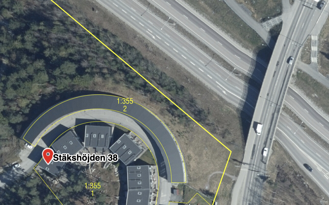

Kollade, det faller på att föreningen inte äger marken utanför garagets fasad. Dessutom är den detaljplanerad som natur och inte som park.P Peter787 skrev:
Föreningen har dessutom framfört i målet att skälet till detta klotter nu är synligt från E18 är att markägaren kommunen valde att fälla träden mellan deras garage och motorvägen. Domstolen menar att det inte har betydelse för målet.
