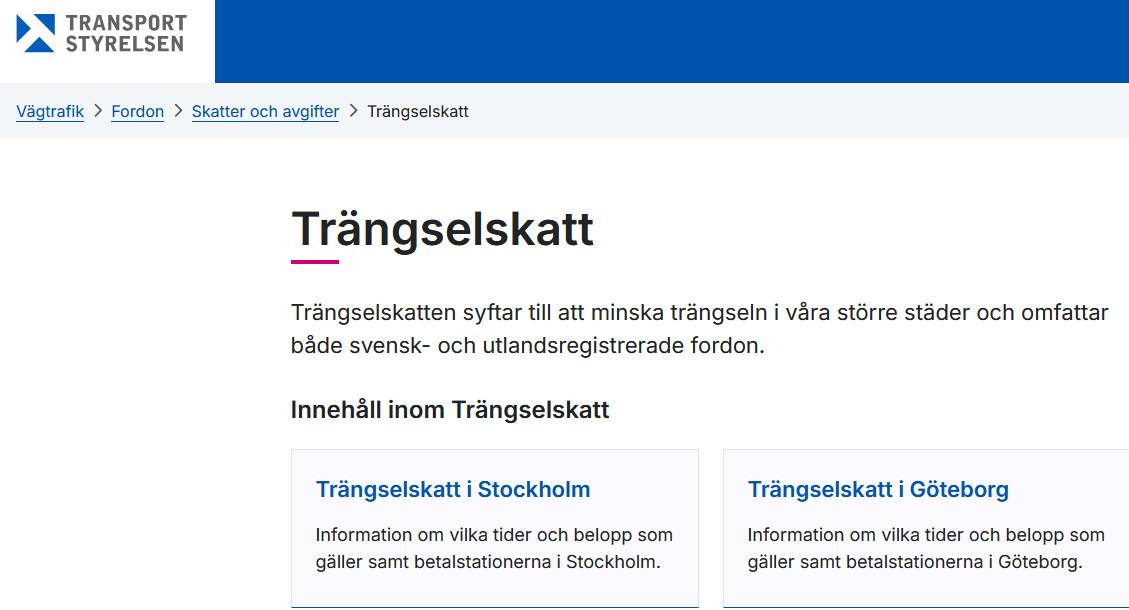

Trängselskatt är det korrekta ordet. I stockholm fungerar det så att den tas ut om du passerar vissa punkter, in eller ut från staden, samt på Essingeleden. Om du har bilen på insidan kan du köra hur mycket du vill utan att betala trängselskatt, den tas ut när du passerar en tullstation, dvs när du lämnar staden.P pmd skrev:

Gör det? Du kanske kan upplysa Transportstyrelsen om det?K karlmb skrev:
Det var ungefär liknande resultat i Stockholm, men samtidigt vet jag många som anpassar sig, så det talar för att de faktiskt har effekt.K karlmb skrev:
