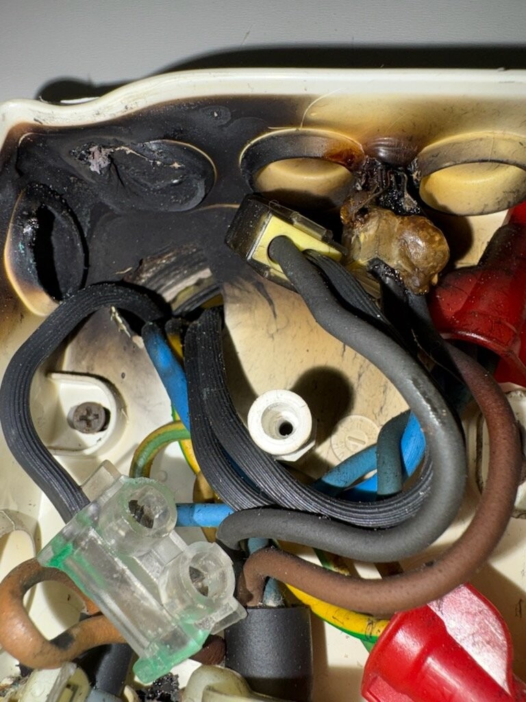

Så här kan det se ut, alla ledare "rätt" kopplat men använt sig utav fel materialRoTe skrev:
Jag pratar om så mycket mer än felkoppling, du måste veta hur hårt du ska dra en anslutning också, det är extremt vanligt att man drar för hårt så kardelerna "klipps av". Sedan att inte få in en bit isolering i den osv. Saker som kanske är självklara för dig och mig men TS verkar sakna all form av elkunskap så vi kan inte anta någonting där. Varmgång i en anslutning till en högeffektlast ÄR en felkälla man inte ska ta lätt på. Tänk om du drar igång ugnen och går iväg och leker med barnen på övervåningen och så känner du rök och det brinner för fullt i köket och trappen till övervåningen... Långsökt? Kanske, men bränder pga elfel ÄR en realitet, bifogar en bild så att du/ni kanske fattar att man INTE ska leka med elen. Era två kommentarer påvisar er okunskap, ni förstår inte alla risker.
Är det värt att spara några tusenlappar och så brinner någon inne?
