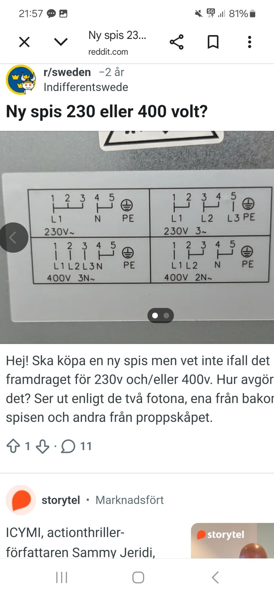

Det brukar alltid gå att koppla om till 3 x400 V
Eller mer rätt 3 stk 230 volts slingor.
Därför behöver man Nolla nu för tiden.
Nolla tar hand om alla 3 faser. Detta pga vädelström som inte har sina spänningstoppar samtidigt.
Många spisar går att koppla om till 400v i spisen, det brukar vara ett metall lock
där kabel går in. På locket kan kopplingsschema finnas. Om detta inte är möjligt
måste du kolla att det verkligen finns nolledare med till spis uttag, ibland struntade man i den
för att typ spara pengar då nolla inte krävs för äldre spis 400v. Omkopplingen i spisen brukar vara små metall bleck man flyttar mellan plintar enligt anvisningen.
(Har aldrig sett att nolla används på en gammal spis med 3x400V, men de kanske finns och skall då tydligt ses på inkopplings schemat)

Som antytts i inläggen, så är den väsentliga frågan om du har nolla (neutraledare) framdragen till spisanslutningen. Finns det så skall det (nästan alltid) gå att koppla in en 230V spis.
Elnätet leverarear 3 faser till din elcentral. Mellan två faser är det 400V. En spis med 400V elementspänning kopplar in elementen mellan två av faserrna. Men i elnätet finns även en neutraledare. Spänningen mellan en fas och neutraledaren är 230V. Så i dina vanliga eluttag finns det en ledare som är ansluten till en fas i din elcentral, och en som är ansluten till elnätets neutral. På så sätt får du 230V i uttaget. En spis med 230V elementspänning kopplar in sina element mellan någon av fasledarna och neutarl (nollan). Man använder helst mer än en fasledare för att få jämnare belastning mellan faserna.
I lite äldre spisanslutningar sparade man in en tråd, drog aldrig fram någon nolla till anslutningsdosan, eftersom den tidens spisar med 400V elementspänning inte behövde någon nolla.

Tyvärr är du helt ute och cyklar. Beteckningen "400V 3N~" betyder inte att spisen går på 400 volt. Det betyder att den kan kopplas till mer än en fas och nolla, vilket i praktiken betyder 230 Volt.M Mrstenake skrev:Jo så är det i väldigt många fall. Faktiskt de flesta jag sett. 230V med byglad nolla på element. 400V 2 faser, o sist 400V 3 faser. Bara att flytta byglingar. Googla å läs på. Om du tänker induktion häll eller liknande trivs de på 400V 2 fas, å sedan inbyggnad ugn på 3e fas. Men då ska nolla vara med.
Givetvis ska häll ha nolla. Men va fan. Måste folk hänga upp sig på allt. Man måste ju följa kopplings schemat som följer med. Ska vi även börja diskutera att nolledare är dubblerad på visa pissprodukter från ex ikea? TS undrade om spisen han köpt gick att koppla in. Men då ska de märkas ord från nollor om nollor.Fairlane skrev:
Fast du började ju med att påstå att en spis gjord för 230 Volt enkelt kan kopplas om så den kan drivas med 400 Volt. Ett så felaktigt påstående måste såklart bemötas.M Mrstenake skrev:Givetvis ska häll ha nolla. Men va fan. Måste folk hänga upp sig på allt. Man måste ju följa kopplings schemat som följer med. Ska vi även börja diskutera att nolledare är dubblerad på visa pissprodukter från ex ikea? TS undrade om spisen han köpt gick att koppla in. Men då ska de märkas ord från nollor om nollor.
Nej. Det går i väldigt många fall koppla om från 400-230 pga att de vill nå kunder som bara har 1 fas till spisen. 1fas förekommer i lägenheter mest. Spisen är snarare anpassad för ändring till 230v från 400v. 230v spisar gör julafton till mardröm och är en kompromiss. Det är stor skillnad att laga mat med 3.5kw gent emot 11 kw .useless skrev:

Bra, då är vi överens om att det inte är 400V, fast du skrev det.M Mrstenake skrev:
Det är skillnad på att ha 400V elementspänning och att ha två kretsar med 230V i vardera, där det är olika faser på respektive krets
Givetvis, något annat har väl ingen påstått?M Mrstenake skrev:
Det är väldigt många fler än Ikea.M Mrstenake skrev:
Och det vet vi inte.M Mrstenake skrev:
Vi vet inte om TS har en nolla framdragen.
Precis, nollor som tror att två kretsar med 230V är 400V.M Mrstenake skrev:
Det är fortfarande 230v element spänning hur många faser man än kopplar in. 400v mellan faser, 230v mellan fas och nollaM Mrstenake skrev:Nej. Det går i väldigt många fall pga att de vill nå kunder som bara har 1 fas till spisen. Förekommer i lägenheter mest. Spisen är snarare anpassad för ändring till 230v från 400v. 230v spisar gör julafton till mardröm och är en kompromiss. Det är stor skillnad att laga mat med 3.5kw gent emot 11 kw .
