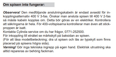

Gammal lägenhet med enfas 20 A
Säljare och även leverantören svarar som säljbroschyrer:
- Den skall kopplas 3x16A.
Så trött att man inte kan kolla i butik om man kan bunta ihop faserna liksom, att alla komponenter jobbar med 230V...
(Vet att säkringen begränsar effektuttaget).
Vet någon om t.ex. om Cylinda keramikspis S6064KV jobbar med 230V?

Tveksamt med den produktinfon. Kolla med Cylinda.
Utdrag ur produktspecifikation med total effekt 10 kW, innervolym 65 liter och spänning 400 V.
En 400V spis går inte att koppla in på enfas med mindre än att du köper en fasomvandlare. Men det är inte att rekommendera. Köp en 230V spis eller se till att dra fram trefas.
PetterFetz
Det som går att hitta på nätet om den spisen säger att den SKALL anslutas till 400V. Vilket betyder att du MÅSTE ha 3-fas.

Med en 400V spis är det inte säkert att den behöver någon nolla. Har du en spis som skall anslutas med 3-fas och nolla så brukar elementen vara för 230V medans en 400V spis har element som kräver 400V och då går det inte med 1-fas.

Ja, det kan vara lite lurigt den gängse beteckningen på en ren 400-volsttspis är "400V3~" och en spis för 230 Volt märks "400V3N~". Det är alltså inte spänningen i märkningen som skiljer, utan bokstaven "N" som säger att den kräver en nolla.
