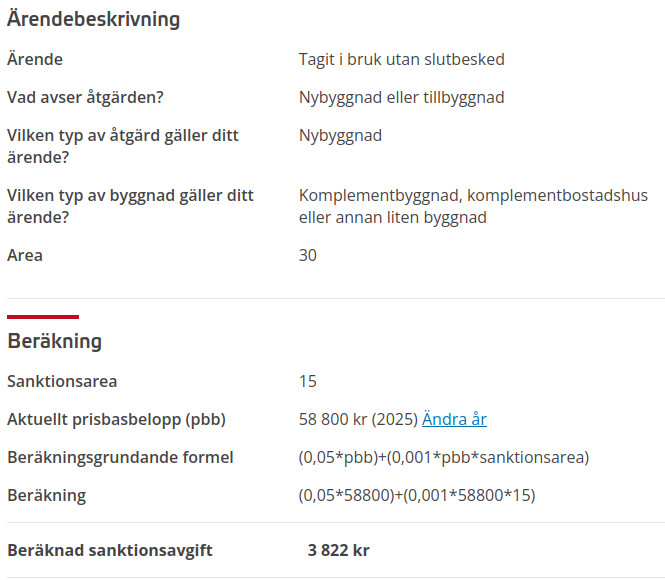

Slutbeskedet är ju i grunden bara ett besked från byggnadsnämnden som säger att man inte ämnar ställa fler krav på bygget just nu utifrån den information man nu har (som huvudsakligen har lämnats av byggherren). Och det lyfter brukandeförbudet för det som har uppförts och som ges av startbeskedet.K karlmb skrev:
Så det borde väl gå bra att utfärda ett slutbesked för kommunen även om man inte har byggt utan att få startbesked? Frågan är väl mer med vilken grund en byggnadsnämnd kan vägra slutbesked för att det t ex inte finns startbesked.
Och har man inte sökt startbesked så finns väl inget brukandeförbud utfärdat för det man har byggt eftersom det ges av startbeskedet? Här PBL:

Här har jag fel vad gäller det fetstilade. Brukandeförbudet uppstår genom att man ges startbesked. Har man inte sökt startbesked och byggt i alla fall så har man inte brukandeförbud.Claes Sörmland skrev:
Och hurpass allvarligt är ett brukandeförbud i praktiken?Claes Sörmland skrev:
