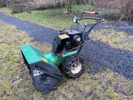

Så jag har en beggad Canadiana med 11hk tecumseh motor från -90 nån gång..
Bild på likadan:
Byggd som en rysk stridsvagn.
Startar alltid och inget rappel i plast..
