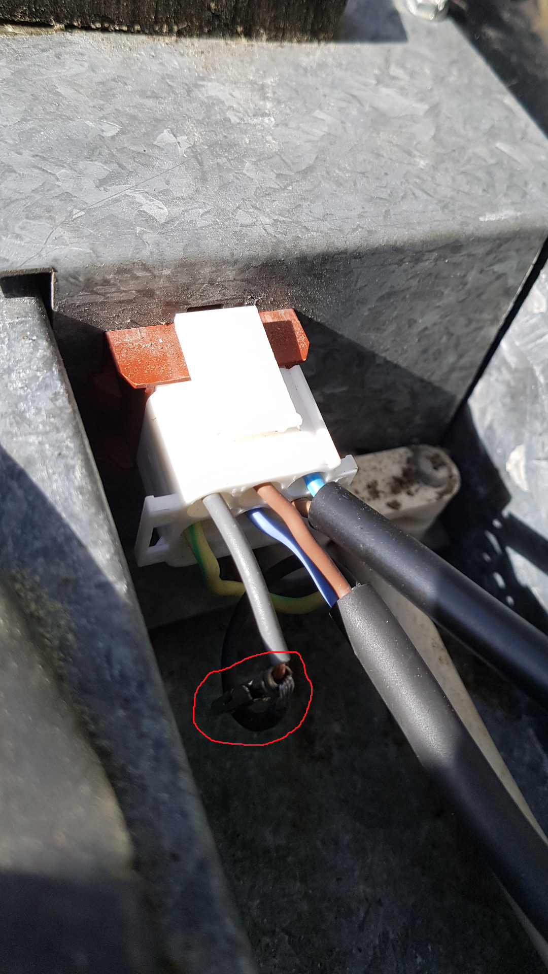

Koppling radialfläkt
Verkar osannolikt. ser ut som att den svarta och grå är kopplade i ett stift som ska sitta i kontakten.J jansen skrev:
Den grå kabeln förlänger bara den svarta och lämnar stiftet berörbart.
Om det är leverantören som är skyldig till detta så byt leverantör
Det verkar vara felkopplat, det verkar som om det egentligen ska byglas lite ”fram å tillbaka” via röda & vita kontaktdonen.
Texten på lappen verkar inte stämma med verkligheten, den lappen verkar vara till en fläktmotor som inte har det extra stiftet.
Eftersom din fläktmotor har det extra stiftet på gråa tråden så ska det antagligen vara kopplat som det var med orginalfläkten.
Ta en bild över sockerbitslidten så att man ser alla trådar och dess färger.
Inkommande matning till fläkten är det den vita kabeln?
Vilka trådar går ner till fläktkåpan?
Gamla trasiga fläkten hade en extra kabel jämfört med nya. Från fläktkåpan nerifrån huset och upp kommer svart/blå/gulgrön upp till sockerbitslisten. Från sockerbitslisten går gulgröna rakt in i bruna kontaktdonet. Blåa till sockerbit är kopplad med vit till bruna kontaktdonet. Svarta till sockerbitslisten är splitad i svart och röd till kontaktdonet. Bruna är byglad. kondensatorns bruna i ena och fläktens bruna i andra. vita bygeln är inget kopplat i. Gråa kabeln med stiftet ute är nollan. Vad har skarvningen för funktion egentligen?
