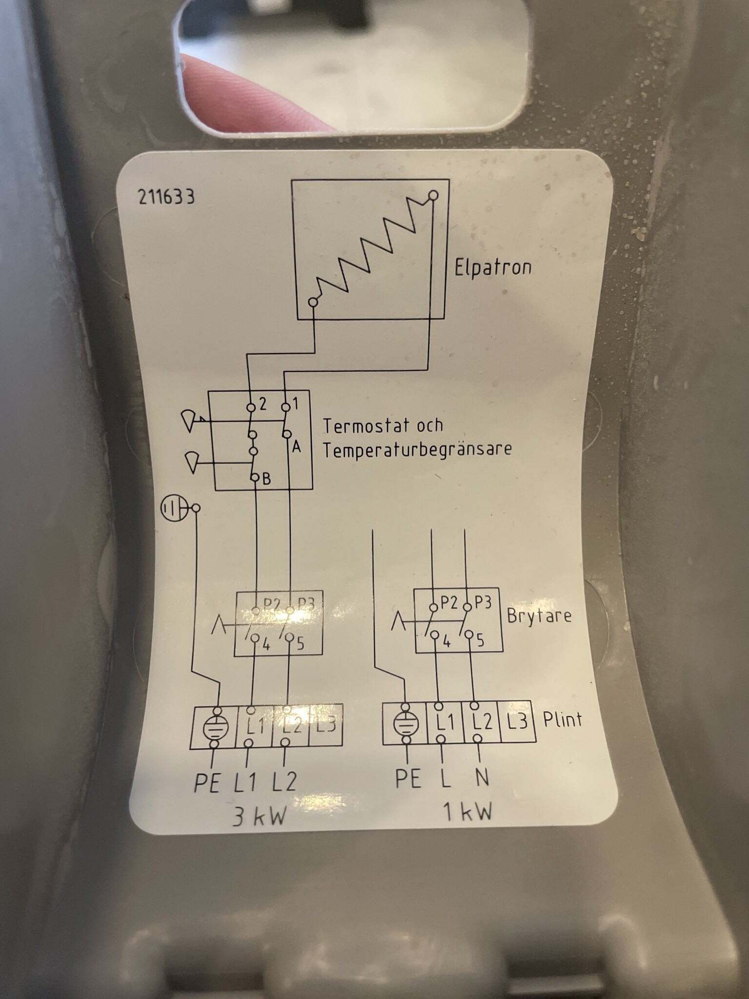

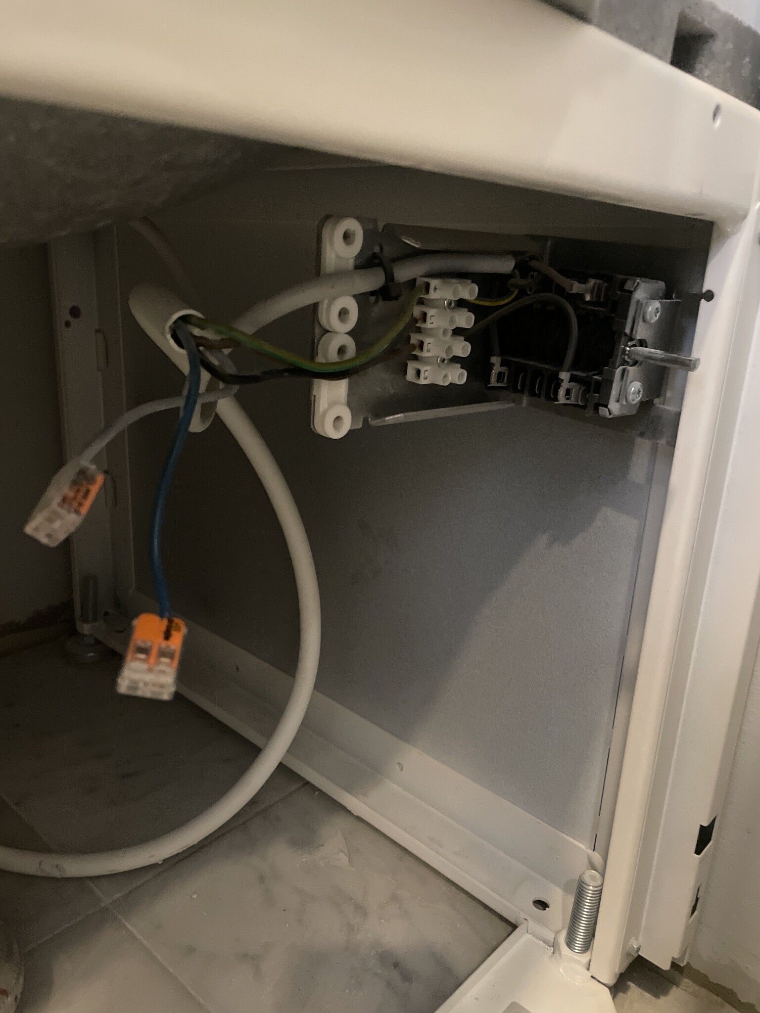

Någon som kan hjälpa mig? Vi har en VVB NIBE 300 compact.
Frågan är om allt är rätt inkopplat för 3kW?

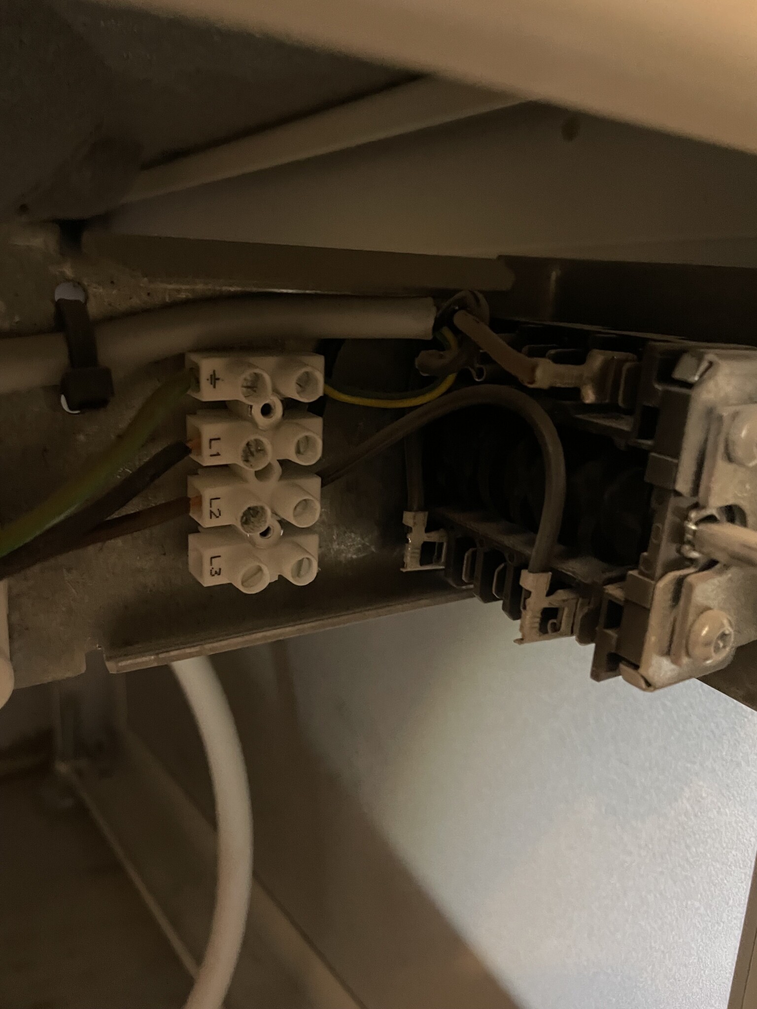

L1: svart
L2: brun
PE: gul/grön
Grå och blå: Wago

Det är samma koppling på 230 och 400, det som är avgörande är vad som kommer i dina två trådar, 230V eller 400V.
Nu skriver du L1 och L2 så då får vi anta att det är två faser = 400V.
Moderator
· Stockholm
· 58 074 inlägg
Och du är bombsäker på att bara beredaren matas med de ledningarna? Har du nu två sammanhängande säkringar för detta? Det får inte vara två "slumpartat" valda säkringar.
