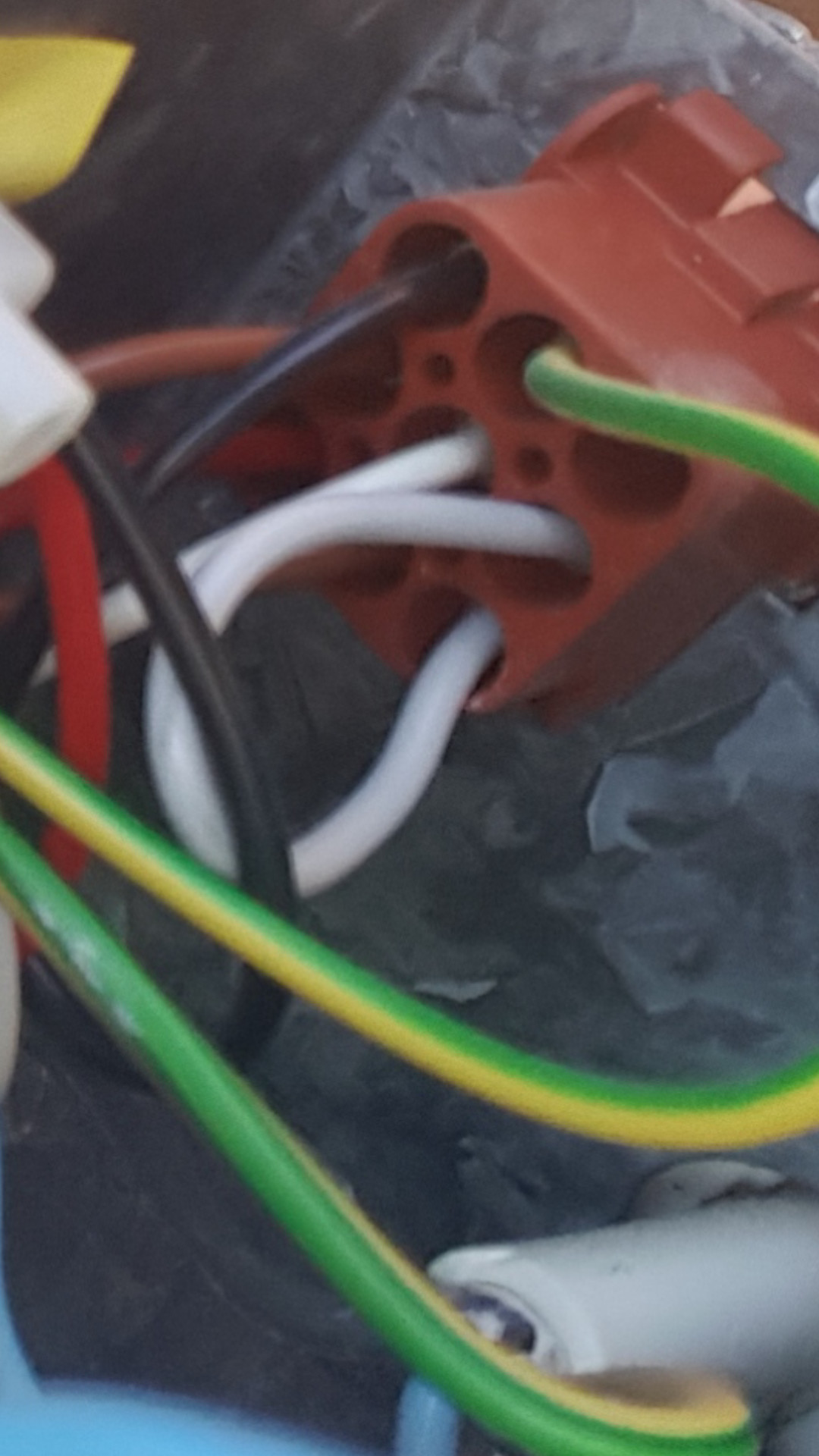

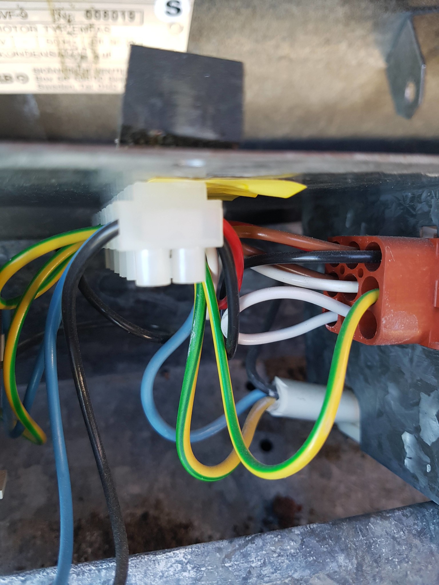

Hej! motorn till frånluften i huset jag köpt nyligt är trasig. Var upp och kollade och det ser ut såhär som på bilderna. Om jag vrider vita 9 polskontakten ett varv åt vänster så hamnar kablarna från fläktmotorn:
gulgrön mot gulgrön
blå mot vit
grå mot svart
brun mot brun
Kondensatorns koppling blir brun mot brun och blå mot röd.
Blir det fel om jag gör så?

Jag misstänk att själva rödvita kontakten fysiskt inte går att få in om den vrids.
Misstänker att någon har haft loss alla stiften i den vita kontakten och inte satt tillbaka dom på rätt plats.
Antagligen har själva fläktmotorn gått sönder tidigare och någon tidigare (förra?) ägare bytt själva motorn mot en som inte hade rätt kontakt utan försökt fixa det själv.
Vad är det för märke (tillverkare modell mm) på fläktaggregatet.
Vad är det för märke på själva fläktmotorn?
Genom att veta modellerna så går det förhoppningsvis att få fram kopplingsscheman för dom bägge så att det går att koppla det rätt.

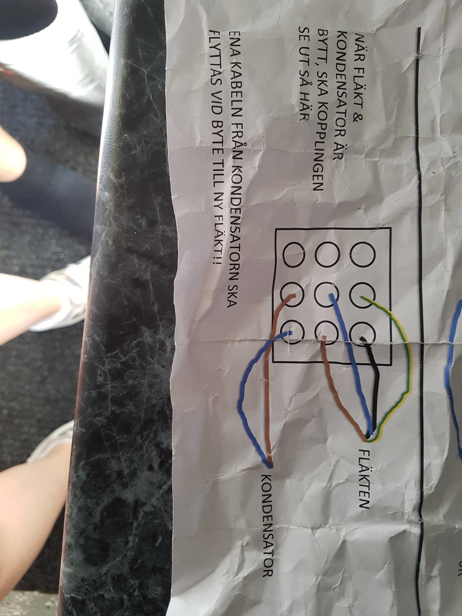

Det går inte säga utifrån färger. I denna tråd finns en bild på principen för hur en enfasmotor med kondensator ska kopplas in. Försök och följ upp trådarna. Du är på rätt väg med att vrida kontaktstycket, men det verkar behövas en lite djupare kontroll av detta.
https://www.byggahus.se/forum/threads/varfoer-bla-ledare-till-fas-elmotor-foer-ventilation.260079/

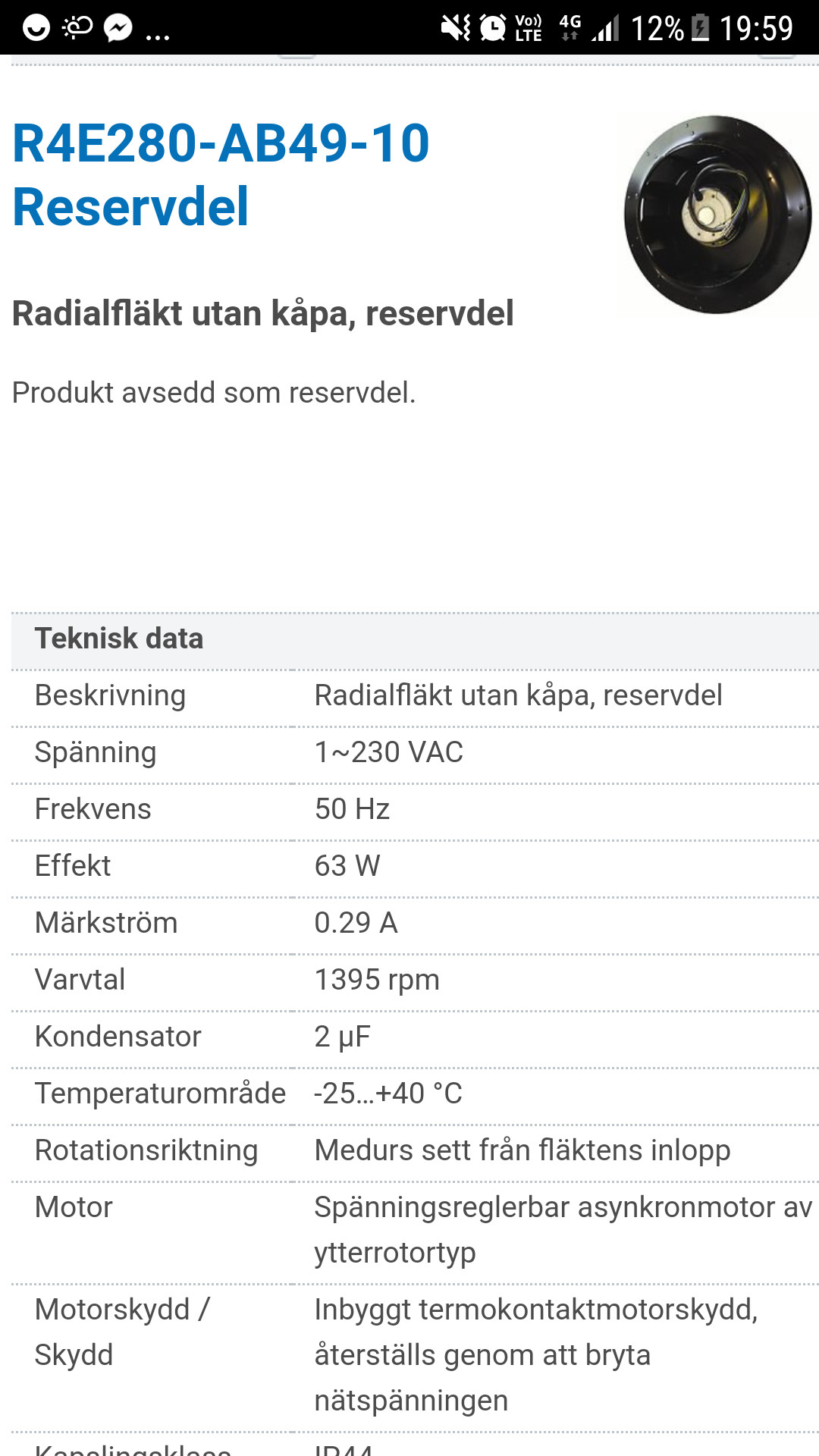

https://www.ebmpapst.se/sv/produkter/Reservdelsfläktar-Reservdelar/Reservdelsfläktar-Radialfläktar-utan-kåpa/R4E280-AB49-10-Reservdel#
Sådan fläkt är det. Skall styras via en reostat nere i köket.
Du har ett kopplingsschema på sidan du länkar till.

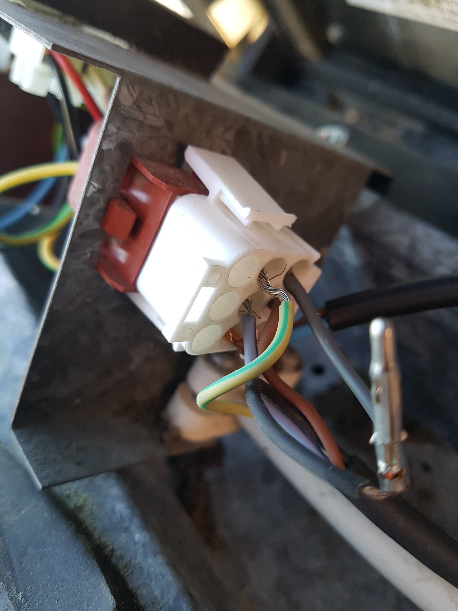

Jag hade nog plockat bort de kontaktdonen du nu har. Det ser ut som dom har blivit misshandlade av någon.
Kondensatorn ska ligga över brun och svart kabel från fläkten.
Fas in på blå kabel till fläkt. Neutral in på svart.
Jord till jord.
Koppla med Wago eller på sockerbitslisten som nu verkar finnas tillgänglig.
Jord till jord.

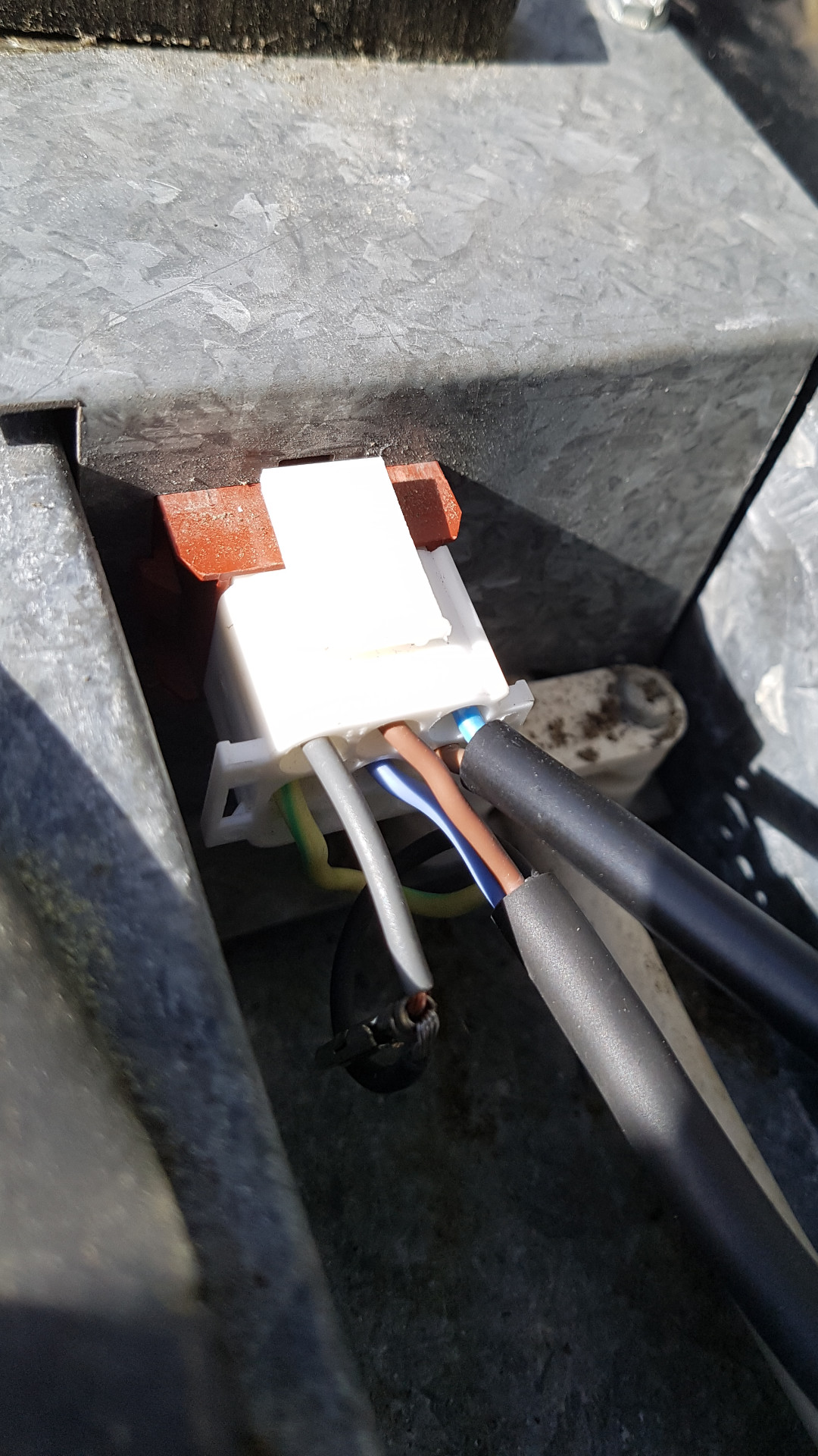

OK, kanske får du ta hjälp av en elektriker.J jansen skrev:
I grund och botten är det inte så svårt. Motorn har två lindningar, där man med hjälp av en kondensator fasförskjuter spänningen så att motorn kan snurra.
Kondensatorn ska sitta mellan U2 och Z.
Nätspänningen kopplas sedan till U1 och U2.
Jord till jord.
Ta lite bättre bilder på grejorna så kanske det går att ge klara besked hur det ska kopplas.
Som sagt det, är inte så svårt. Försök att titta på schemat och se hur det hänger samman.
Tre kablar från fläkten där där spänning går in på två av dessa samt kondensatorn som sitter före anslutningen till den tredje.
Har du fått bort kontakten som var taffligt hopfixad utan rätt stift mm som syntes på bilderna tidigare? Som etompau skrev är det bättre att hoppa över den och använda sockerbitslisten. Och är det du som kluddat där jorden verkar sitta lös ska du ha kritik, gör om det vettigt även om du för stunden är nöjd med att det snurrar.
