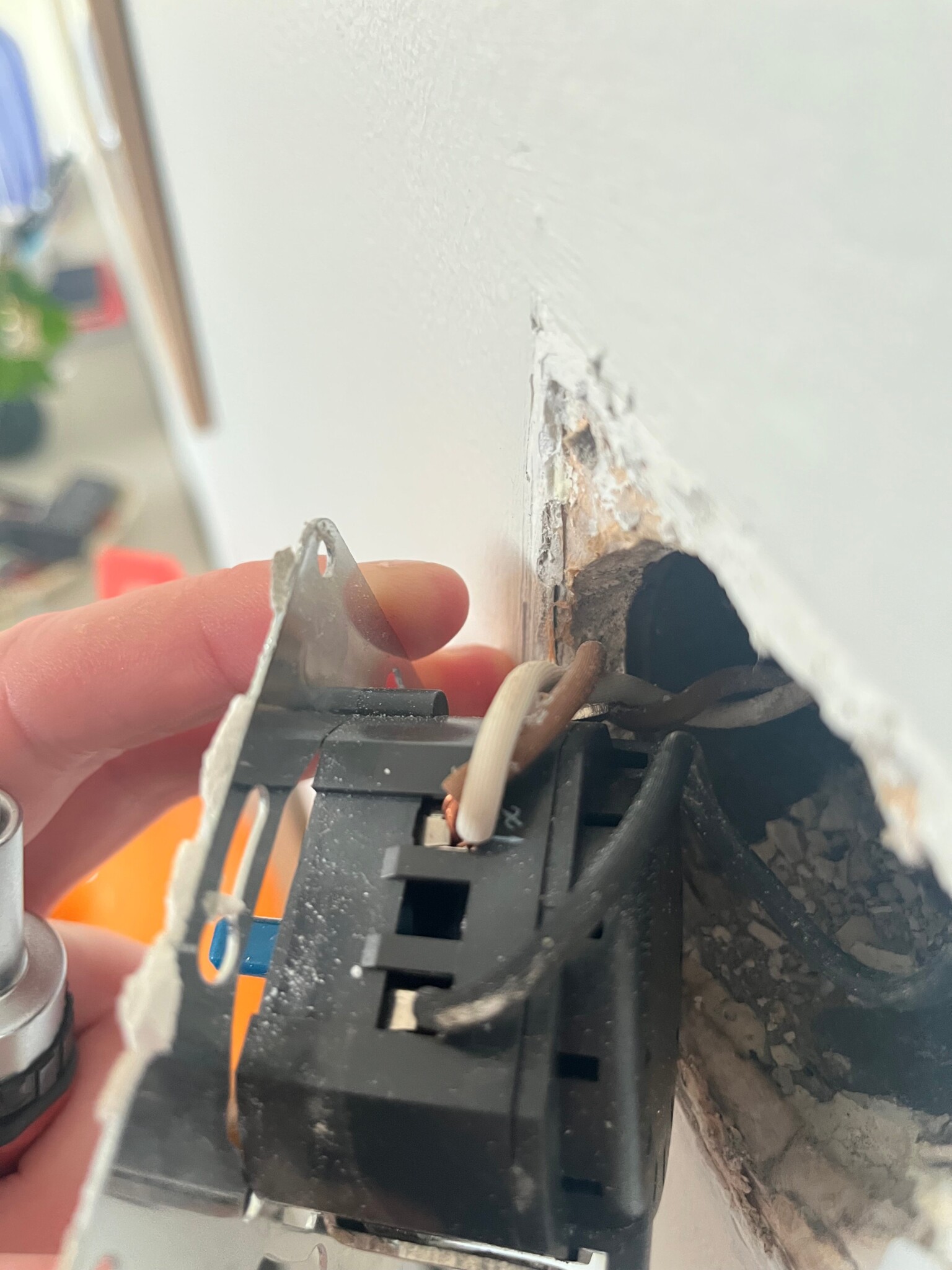

Hej forumet! Står i begrepp att byta ut hemmets dimmers då de nuvarande är anpassade för glödljus och flimrar som attan med våra LED-lampor.
Inför inköp bestämde jag mig för att kika på hur nuvarande dimmer är kopplad. Jag väntade mig fas respektive tändtråd men hittade en extra ledare byglad till vad jag tolkar är utgående tändtråd, se bild (markerad med ett kurvigt "x") Rummet är ojordat och det finns den aktuella dimmern är enda punkt som styr takuttaget. Flerbostadshus byggt på 40-talet så ledarnas färgkodning vågar jag inte lita på över huvud taget. Dimmern i fråga är en GELIA EF700DA.
Någon som kan hjälpa mig att reda ut vad det är jag ser?

Dom två trådar som sitter tillsammans är högst troligt två tändtrådar som går/har gått till ett kronuttag. Det innebär att det var möjligt att tända två separata lampor i armaturen. När brytaren byttes ut så lade man ihop tändtrådarna och fick i princip en tändtråd i stället för som tidigare två.

Du behöver troligen dra fram en nolla till den nya dimmern för att få en bra funktion.

Tack för svar. Du hade helt rätt, jag kunde sedermera följa den bruna ledaren som låg blint och oisolerad i takuttaget. Kopplade in den nya dimmern med bara fas och den aktuella tändtråden.
Jag har sedermera upptäckt liknande "extra ledare" inkopplad i kökets dimmer och som i väggkopplingsdosan går upp tillsammans med neutralledare i ett rör till okänd destination - min gissning är att det någonstans i taket finns ytterligare ett takuttag som är igenstängt och övermålat.
I ovan nämnda rum valde jag att lämna kvar ledaren oinkopplad och isolerad med eltejp i båda ändar. Spontant skulle man ju vilja dra ut dem men då känns det som om man kommer in på behörighetskrävande arbete iom ändring av fast installation (som ju dock känns felaktig). Vad är korrekt hantering av dessa "döda ledare"?

Man brukar "demontera" det som inte ska användas, i det här fallet spelar det ingen roll men är det en lite mer omfattande ombyggnation kan installationen bli riktigt svåröverskådlig med en massa trådar som inte har någon funktion och som kan vara svåra att spåra i framtiden.
