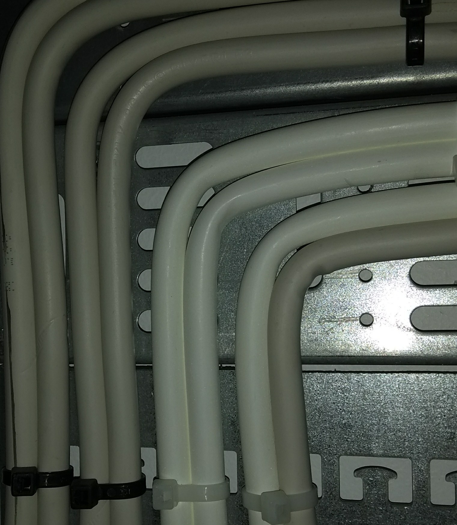

Här är ett exempel på lite tveksamt utfört jobb vad gäller att böja kablar, som jag har precis framför näsan min nu.
Gjort av någon elektriker något av de senaste åren.
Kablarna är ganska tydligt deformerade i böjen.
  • Deformerade kabelskyddsrör böjda kring en elektrisk installation.
Fredrikalteblad
Det är inte Nexans EQLQ den brukar vara lite "rymlig" och tenderar att bli "platt" om man böjer den lite oförsiktigt?
Eurotester
Det gäller även Drakas Q-kablar. Jag vet inte om det är nåt med den nya plasten som gör att den inte går att gjuta på plats eller nåt?
Det har kanske kommit ut små snusdosor nu, man kan nästan tro att dom är fyrkantiga. ;)
(För så lärdes det ut att kabel skulle böjas runt en snusdosa för godkänd böj.)
