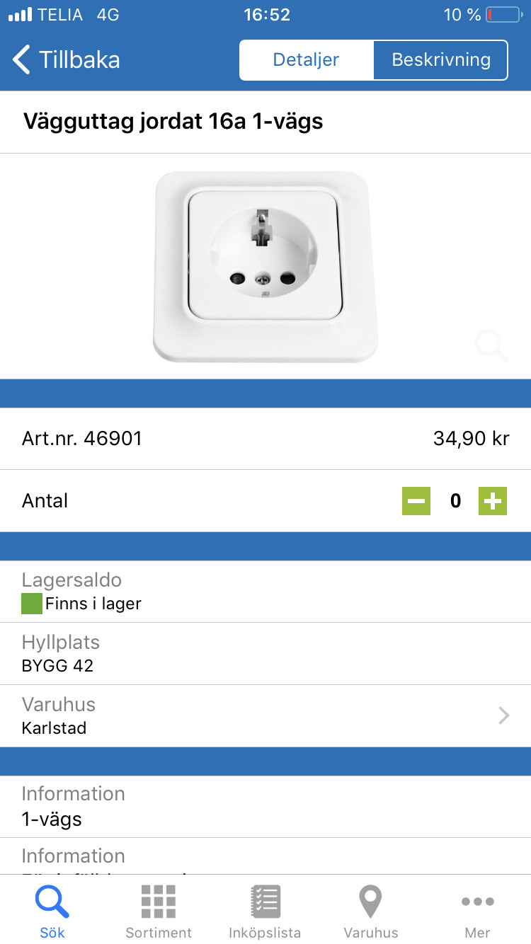

Ja du kan ha en strömbrytare och ett enkeluttag i en tvåfacksram, men det går inta ha verkan strömbrytare eller uttag i den kopplingsdosa du har idag.

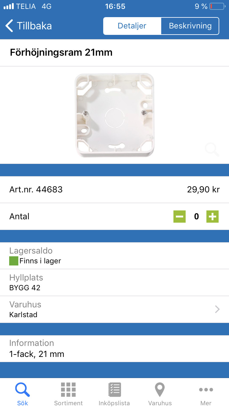

Jag tänker att jag vill sätta strömbrytaren med förhöjningsram där dosan sitter nu, och att jag vill ha uttaget lite längre bort allstå inte i en 2 facksram. Hur går jag tillväga då?
  • Enkel jordad vägguttag med vit förhöjningsram på en produktinformationsida.

  • Vit förhöjningsram 21mm för elektrisk installation mot vit bakgrund.

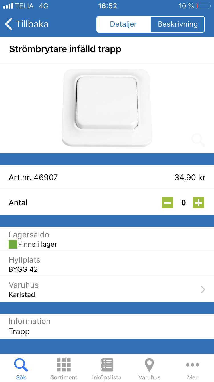

Skippa Biltemas elmaterial, plasten är hård och skör, ibland är gängorna sämre så att gängorna går sönder när man skruvar fast kabeln.
Om du vill ha ”Eljo Trend”-stuket så gå på ABB Jussi om du inte hittar originalet.

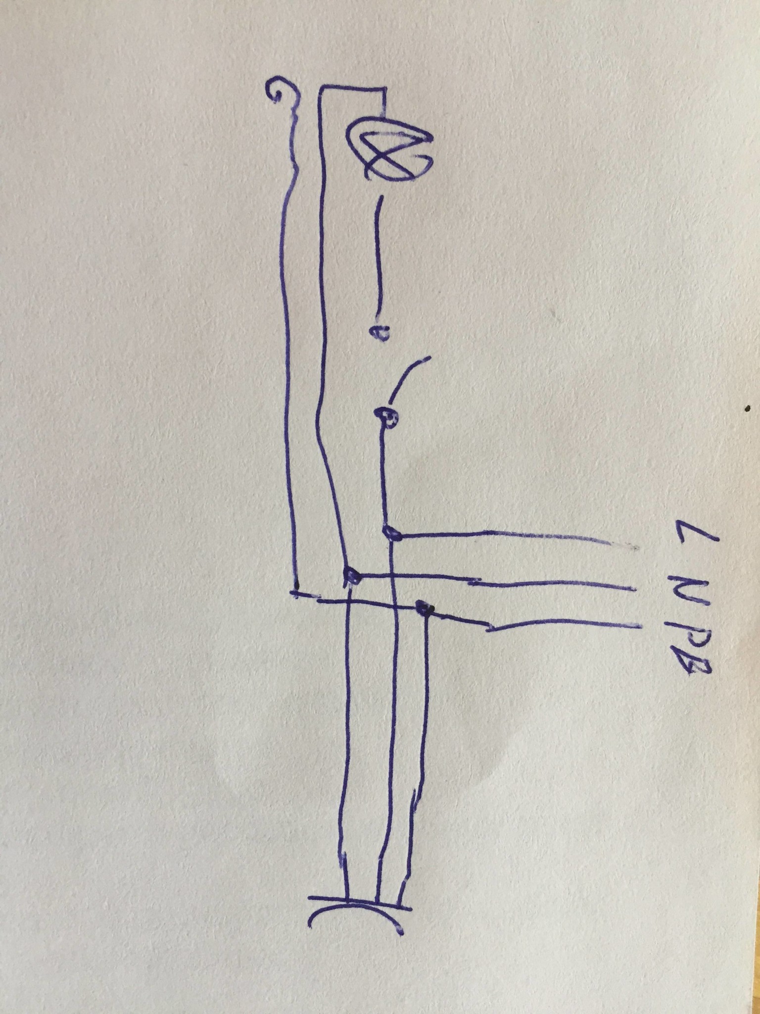

Exakt hur du ska koppla tycker jag vi tar när du har materialet så vi vet hur mycket utrymme du har runt/i strömbrytaren.
Handritad skiss som illustrerar koppling av elledningar till en strömbrytare, med märkning L och N.
I grova drag ska det kopplas såhär

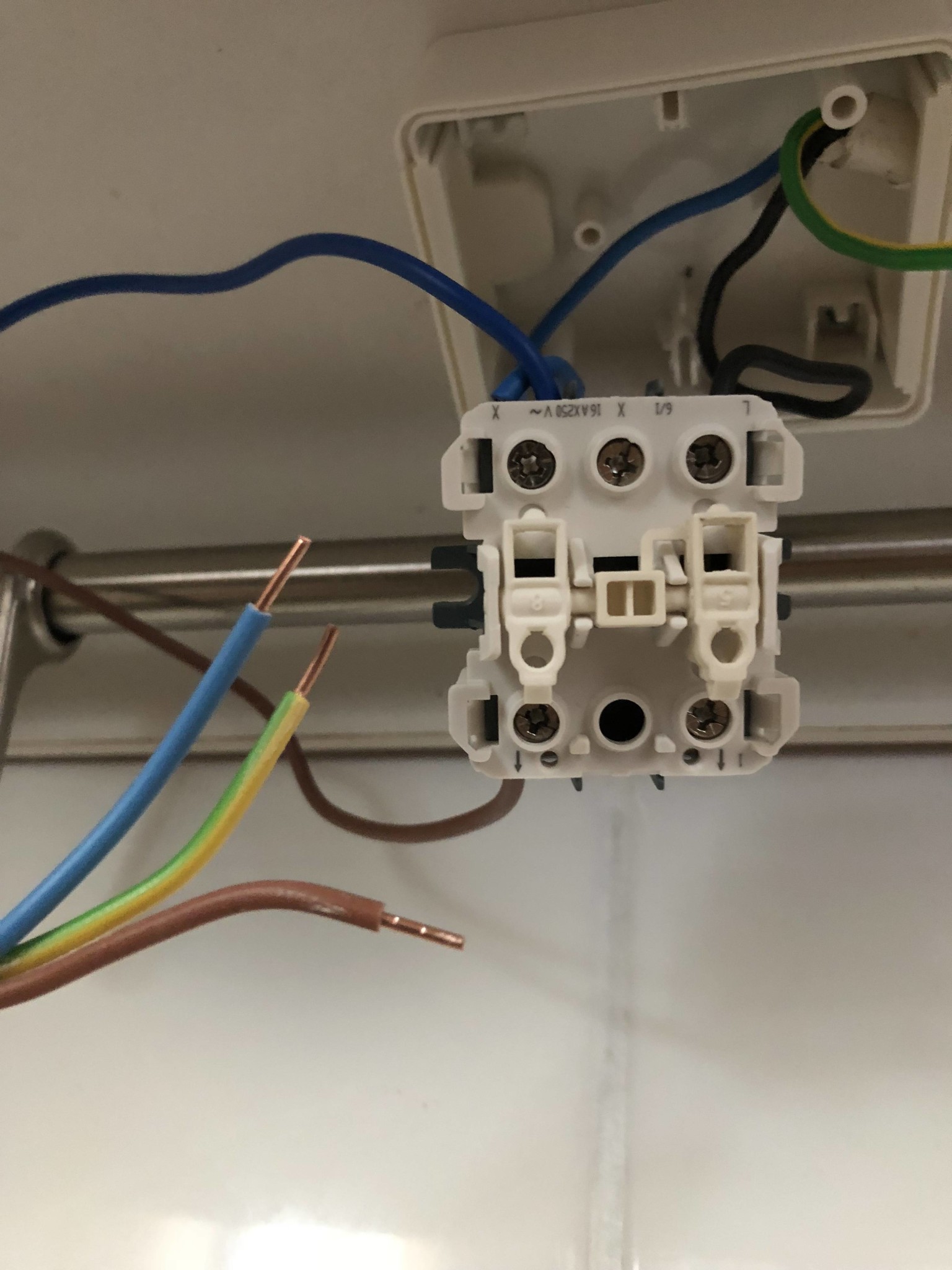

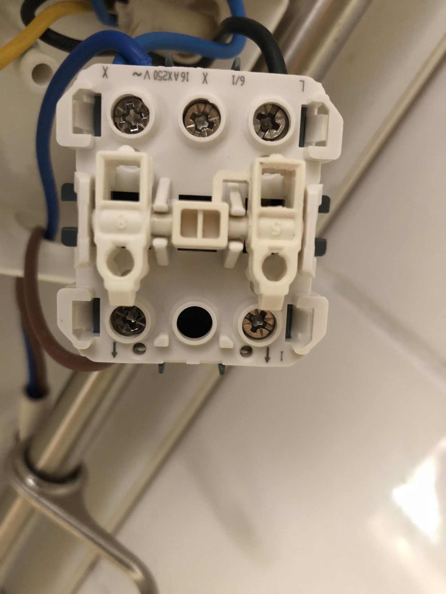

Den nya strömbrytaren är på plats och är kopplad (se bild) nu vill jag vidarekoppla till ett eluttag längre bort. Kabeln som går från eluttagen har blå,gul/grön och brun. Sätter jag den blå i samma som den svarta (L) och den bruna i en utav pilarna?

Svart obruten fas, blå nolla, gulgrön jord? Jorden ska väl va i funktion om jag har kopplat i den i uttaget och kopplat ihop den med jorden som kommer från väggen.

Ajo är inget snille i sånt. På min strömbrytare finn 2 st pilar ut 2 st x och ett L. Svart,blå och gulgrön kommer från vägg och där sitter svart i L, blå i x med blå från trafon, brun från trafo sitter i pil ut. Min fråga är bara vart uttagstrådarna ska in. Min spontana tanke är blå i andra x och den bruna i andra pil ut? Fel ute då?
