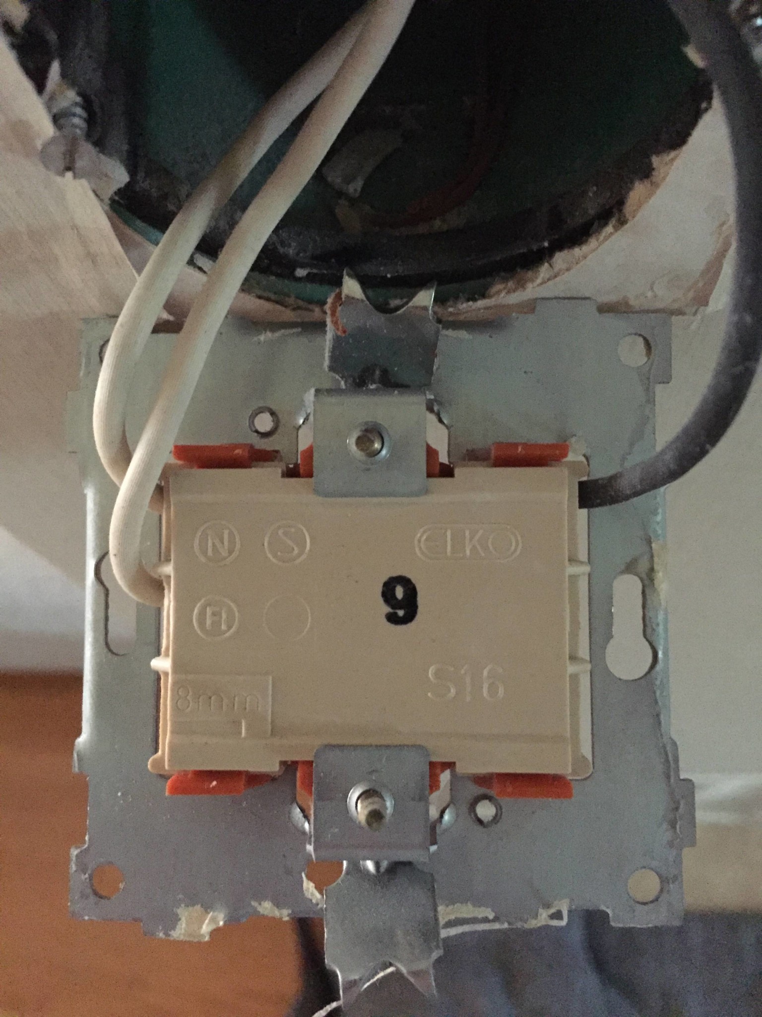

Hej, skulle vilja ha ett uttag till kaffebryggaren, hur vidarekopplar jag från strömbrytare som har en trafo inkopplad oxå. Om ni förstår vad ja menar?
  • Öppen elinstallation med strömbrytare, trådar och en trafo under ett skåp.
Ta en bild där man ser baksidan av brytaren. Vi behöver se symboler som visar vad som är vad på brytaren.
Jag antar att matningen kommer från höger och lampan med trafo ligger åt vänster?

Det ser ut som brännmärken på manteln till höger i bilden. Kanske läge att kontrollera om kabeln är frisk och inte värmepåverkad.
Och jag hoppas att dom enkelisolerade trådar vi ser på bilden inte ser ut så i verkligheten.

Kablarna (FK? trådarna), som går ut till vänster - hur ser isoleringen ut där? Ingen skyddsjord, som följer med heller? Är det inte i ett kök?
Ser inte ok ut, hur sitter strömställaren fast? Och kopplingstrådarna till vänster saknar isolerslang.

Stämmer med matningen från höger och trafon är till vänster. Jag kommer byta ut brytaren men den som sitter provisorisk nu ser ut såhär.

Kabeln har vart nära ett lysrör men inga problem med funktionen

Kommer byta ut brytaren, den sitter bara provisoriskt då jag ville se att det funka innan jag köper en ny. Givetvis kommer det på isolerslang på trafo trådarna
Den första strömbrytaren har siffran 5, alltså en kronströmbrytare, den andra strömbrytaren har siffran 6, alltså en trappströmbrytare. Om nu siffrorna stämmer.
FK-trådarna (enkelisolerade) som går åt vänster i första bilden måste bytas ut till en kabel (dubbelisolerad) samt klamras fast i vägg/överskåp.
Strömbrytaren på första bilden kan inte sitta fast i kopplingsdosan.
Bryt strömmen och spänningen till den dosan/strömbrytaren innan någon får en livsfarlig stöt å dör.

Medveten om att det sitter en kronströmbrytare nu. Hade den hemma för att testa så att det funkade. Jag kommer köpa en utanpåliggande strömbrytare, givetvis kommer alla kablar sättas fast och isoleras. Men om du bortser från det som sitter installerat nu så kanske du kan hjälpa mig?
Det satt alltså ett ljusrör med 2 st uttag i innan som jag tog bort. Nu sitter det en trafo(vänster) och själva strömmenär till höger. Trafon är kopplad direkt till strömmen som går in i väggen. Då vill jag ha en strömbrytare så jag kan stänga av lamporna och även ett eluttag.
Jag är inte med på vad vi ser på bilderna. Första bilden är en brytare (?), det är en helt annan brytare än vad vi ser på andra bilden. Och de verkar inte ha med varandra att göra. Var vill du koppla in ett nytt uttag? Till brytaren på första bilden eller på andra bilden?

Det satt alltså ett ljusrör med 2 st uttag i innan som jag tog bort. Nu sitter det en trafo(vänster) och själva strömmen är till höger. Trafon är kopplad direkt till strömmen som går in i väggen. Då vill jag ha en strömbrytare så jag kan stänga av lamporna och även ett eluttag. Går det att ha uttag och strömbrytare kopplat i samma dosa?
Ja du kan ha en strömbrytare och ett enkeluttag i en tvåfacksram, men det går inta ha verkan strömbrytare eller uttag i den kopplingsdosa du har idag.
Edit: Det går även bra att köra med rena utanpåliggande material (uttag och strömbrytare).
I vilken ordning/följd sakena monteras kvittar, det är bara antalet trådar i kablarna som blir olika.
