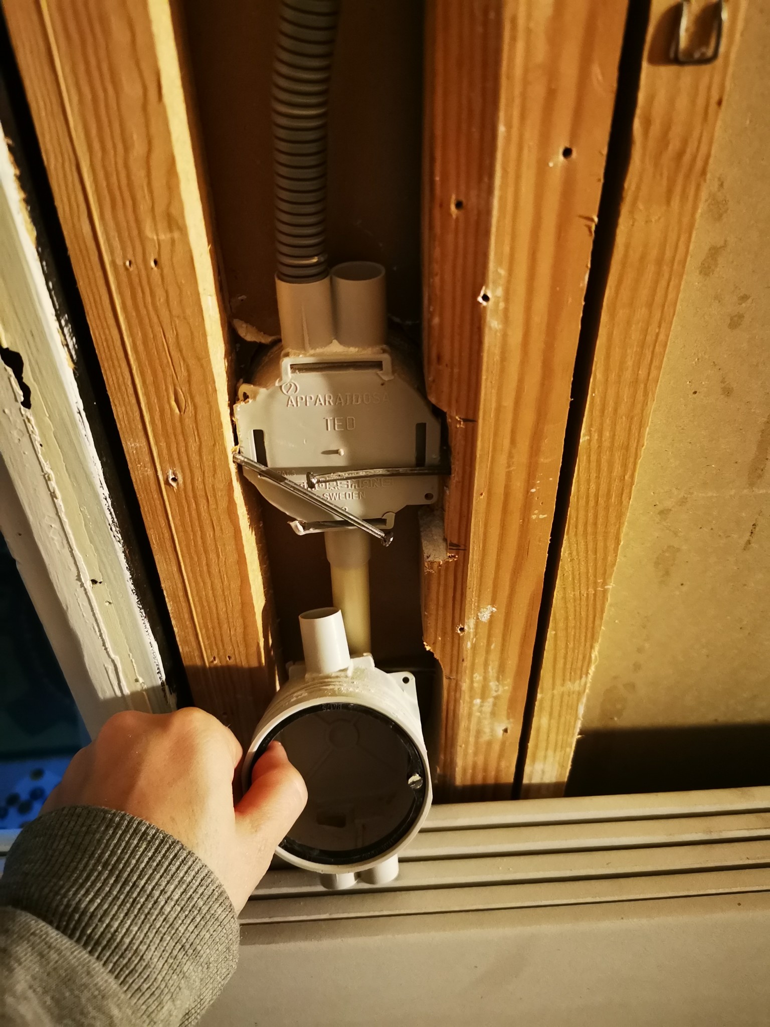

Strömbrytaren i hallen skulle bort. Den är inte kopplad längre alls. Den är säkrad och då jag TROR det är tändkablar så låter jag dessa vara i kopplingsdosan, säkrade.
I sonens rum har jag 100 % koll. Jag kan färgerna. De var redan där. Det var att de hade kopplat ihop den strömbrytaren med den i hallen som gjorde mig förvirrad fram tills jag kom på att vi faktiskt har 2 lampor i hallen (som inte funkar sen innan).
Vi har haft elektriker här som kopplat och jag har skrivit upp allt, vad som går var, färgerna han använt, till vad de använts Osv. Så jag gör inte detta i blindo. Har kopplat alla eluttag själv på korrekt sätt och äcen fårt visat hur strömbrytaren ska bytas. Det var bara att de var sammankopplade med hallen som gjorde det förvirrande.
Edit; elektrikern har varit överallt förutom från kopplingsdosan och ner till barnens rum.
Det är säkert helt rätt kopplat, men man bör alltid kontrollmäta, t.ex. att man faktiskt har jord fram till alla uttag i rummet och att man INTE har 230 v mellan noll och jord.
det kan vara felkopplat sedan tidigare också
Absolut, de kan vara någon som pillat innan.
Tex är på uttaget till nästa rum och där har de satt gul/grön som tändkabel (kopplad med en gul i kopplingdosan).
Men eleltrikerm har fixat sedan tidigare i själva kopplingsdosan men inte ner till uttagen. Så där är rätt kopplat.

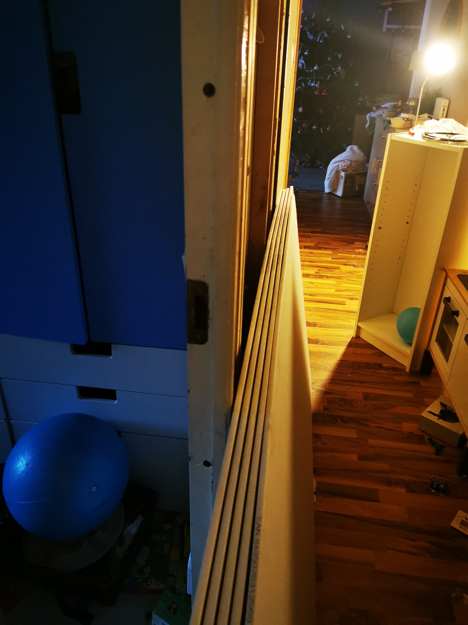

Här är bilder. Där jag håller en dosa är där hallena strömbrytare satt
  • Hand håller en öppen apparatdosa vid en vägg med synliga elledningar och tomma rörinstallationer.
  • Utsikt från ett rum med kabelkanaler längs vägg, parkettgolv och julgran i bakgrunden.

Grön gul som tändtråd mm. Helt oacceptabelt. Där finns nog mycket att gå ge låter det som.
Ja det är inte okej, tyvärr har jag ingen vit kabel hemma men ska se till att få det bytt. Har skrivit upp det i min el bok.
