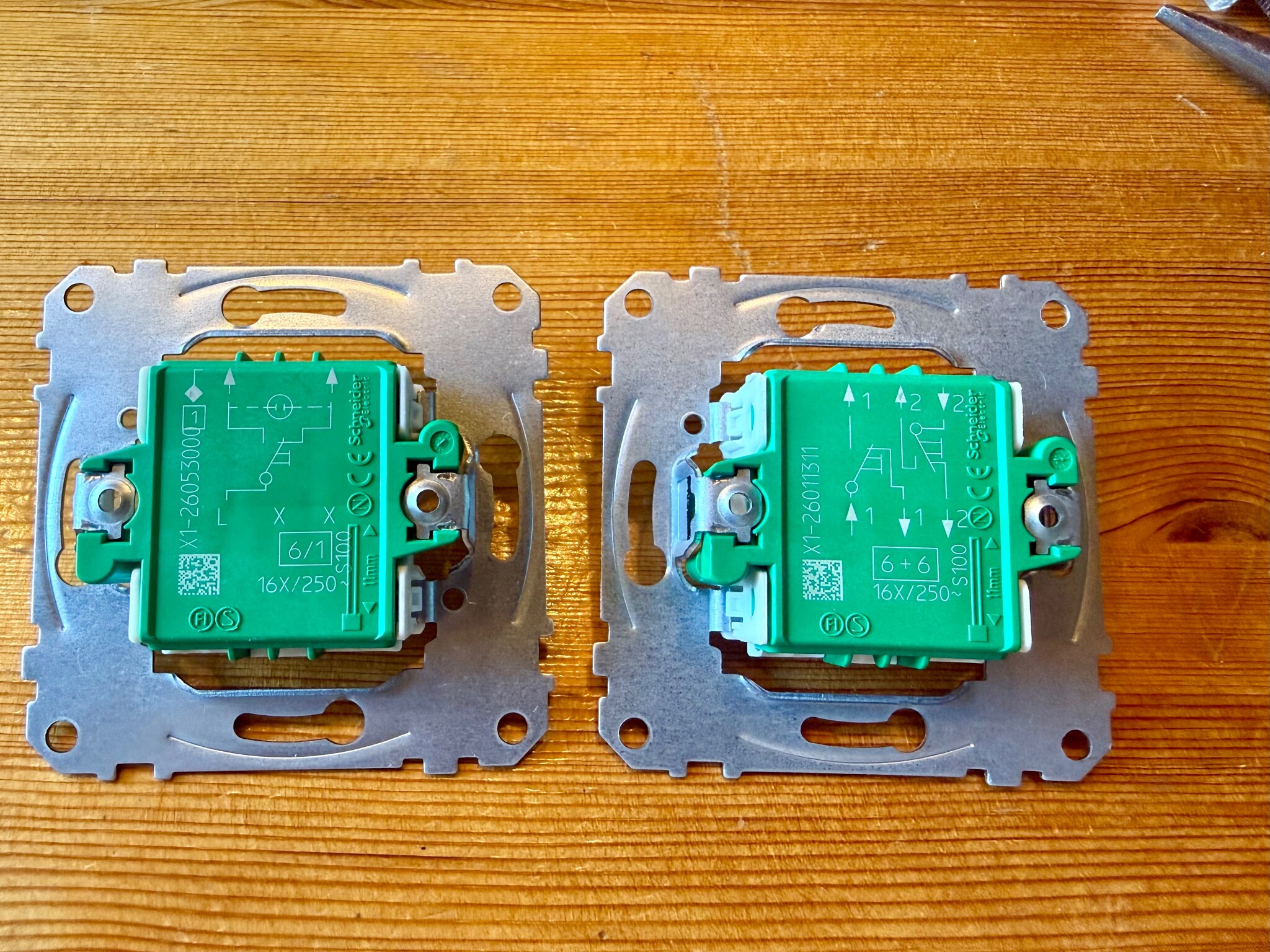

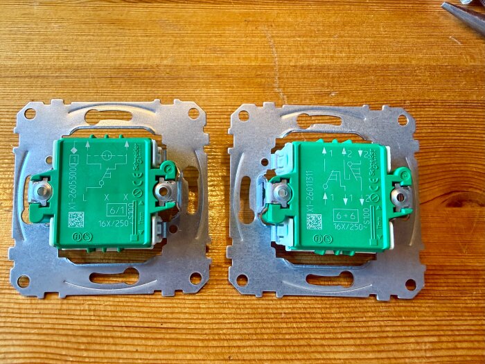

Jag undrar hur man kopplar ihop
enkel trappbrytare till en D - trappbrytare ?
Enkeltrappen ska styra lampa A och dubbeltrappen ska styra A och B = en separat lampa!
Vill kunna släcka och tända från båda D-trappen och enkeltrappen på Lampa A!
Bild på mina strömbrytare , schneider !
Jag har 3 ledar kabel att utgå ifrån !
FAS
NOLLA
JORD
Hur kopplar man ihop det ?

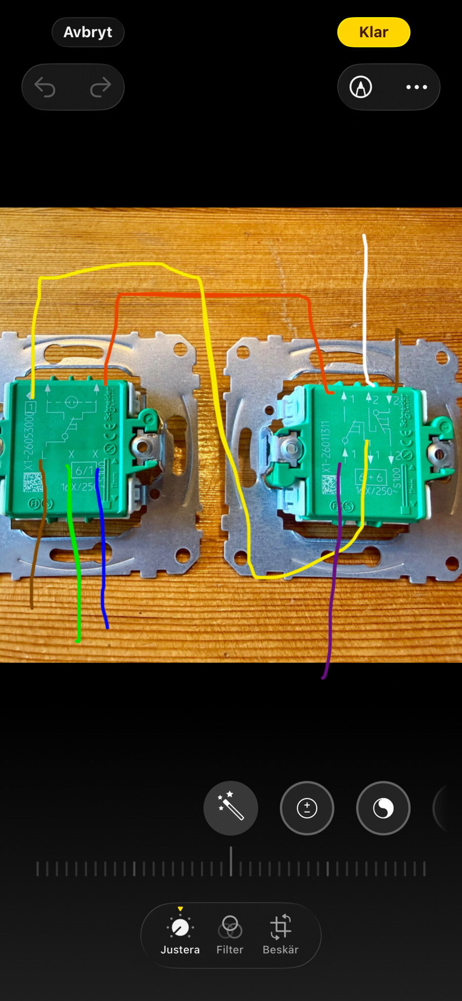

Såhär kan du koppla, ursäkta ritningen.
Brun är fas, grön är jord, blå är neutral. Gul och orange är två mellantrådar som går mellan brytarna. Lila är tändtråden som styrs av båda brytare och vit styrs endast från en brytare

Okey tack för snabbt svar jag ska provkoppla och återkommer när jag kopplat 👍🏻😄
Det funkar kanonbra och tack för hjälpen nu ska dom upp i taket ! 😊👍🏻
