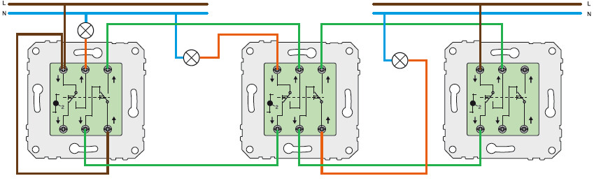

Jag har tittat lite på de tidigare förslagen om att koppla Plejd med trapp-brytare men tycker inte att någon av dem funkar för mitt behov.
Jag har 3st brytare med dubbel trapp (sista kanske bara är en enkel)
Första tänder utebelysning och taklampan i hallen (2 knappar)
Andra tänder taklampan i hallen och taklampan på övervåningen(2 knappar)
Tredje tänder taklampan på övervåningen (1 knapp)
Bakom den första trappbrytaren sitter det idag en Nexa som styr utebelysningen, denna tänkte jag byta till en Plejd DIM-02 så att jag kan styra både utebelysningen och taklampan i hallen. Här finns både fas och nolla framdraget.
Alternativt att sätta en DIM-02 bakom den andra trappbrytaren och styra taklampan i hallen och taklampan på övervåningen. Här finns bara tändtrådarna framdragna.
Det finns ingen plats i takdosan till lampan i hallen då det är fullt där, annars kanske det hade varit enklast att koppla in där.
Vad anser ni är enklast väg att gå?
Ska jag koppla bort tändtråden från andra brytaren som går till lampan och dra ner den till första dosan och koppla in den på S2 på DIM-02 och dra en ny tändtråd upp till lampan?
Jag tänkte sätta återfjädrande brytare på all trappbrytarna.
Såhär ser det ut idag:
Anslutningsschema för tre trappbrytare, inklusive elektriska kretsar och ledningar. Visar anslutningar för belysning och koppling till Nexa/Dim-02-enhet.
