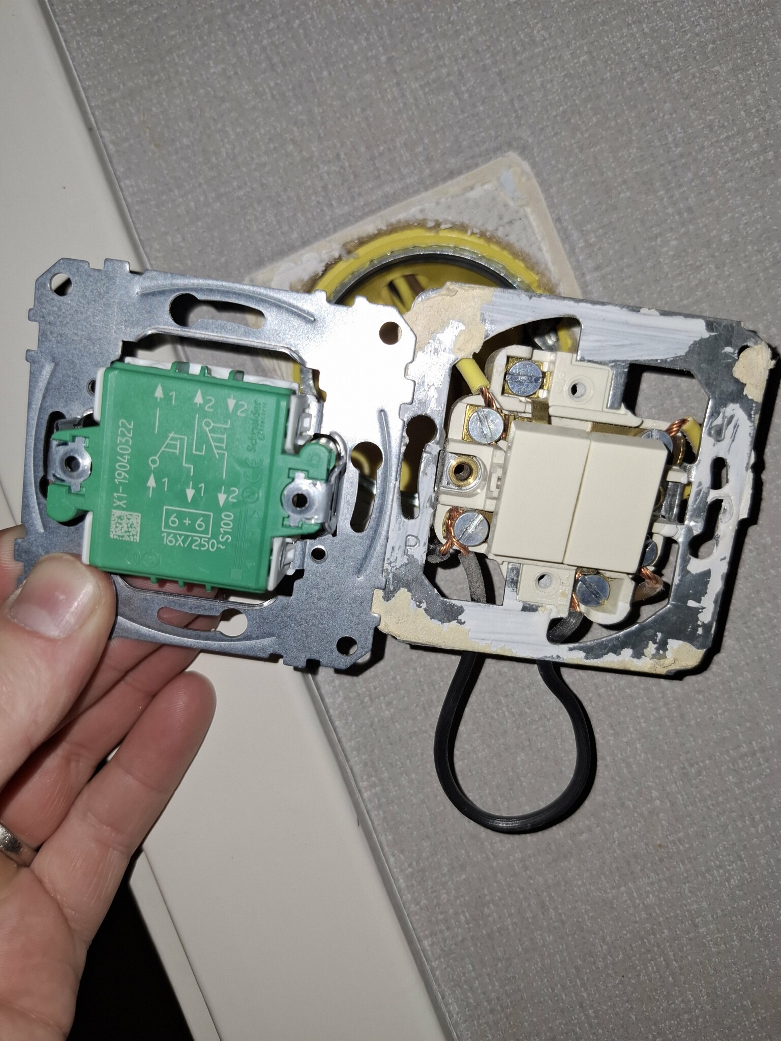

Man får ändå ge plus för att Johan inte började med att koppla bort brytaren utan att notera var sladdarna satt och sedan ställa frågan, som det brukar vara.

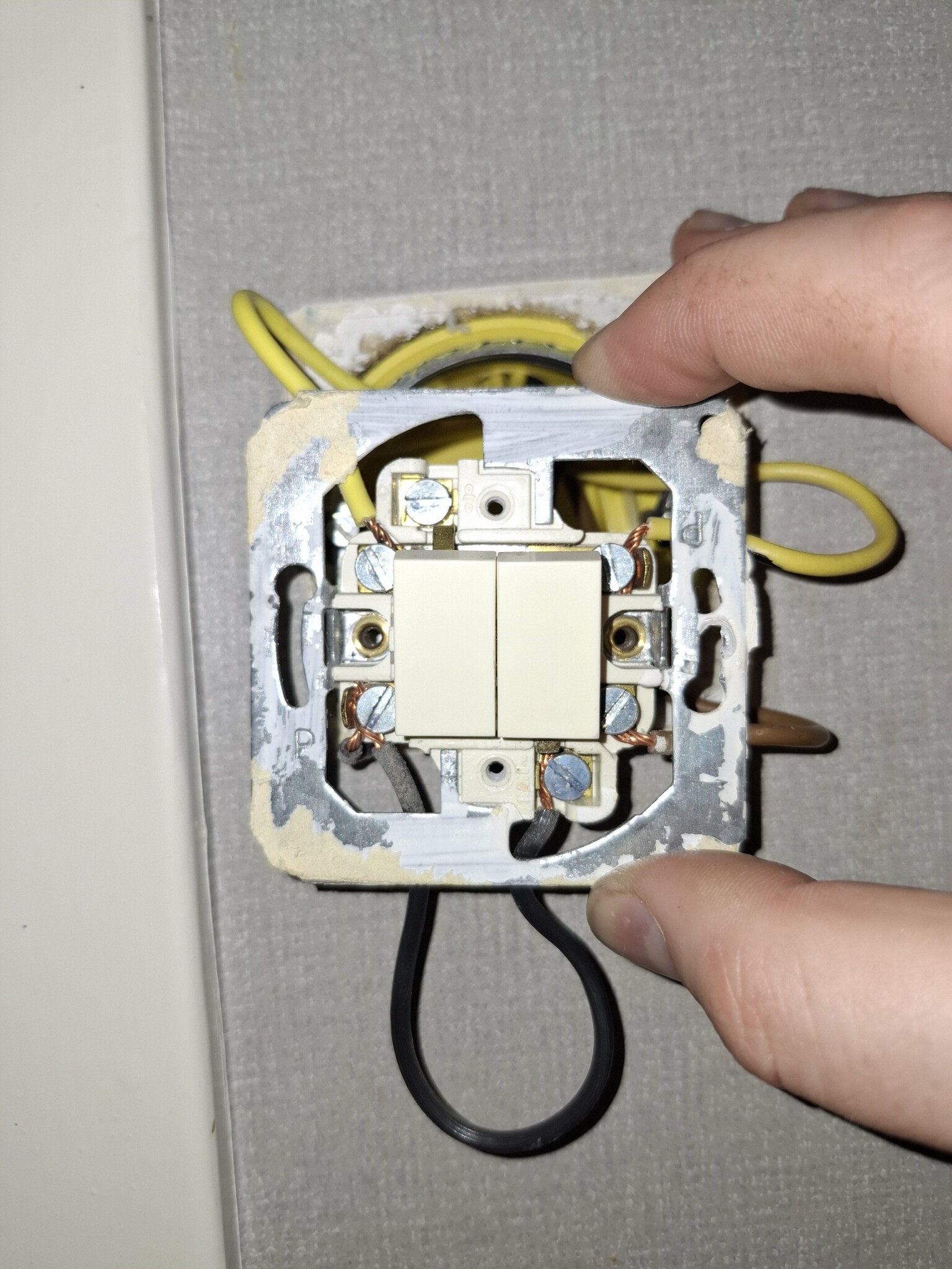

Har du något mätinstrument? Finns det inte märkningar på baksidan av den gamla brytaren får man mäta upp den, titta i de andra dosorna eller gissa. Jag gissar att P är märkningen för ingående fas. Samma pol är märkt med en inåtriktad pil på den nya. Vidare gissar jag att den svarta är fas, den högra gula är mellantråd i en trappkoppling, den bruna är tändtråd till trappkopplingen och den vänstra gula är tändtråd till en lampa som inte är trappkopplad.
Om mina gissningar stämmer är den högra vippan till en trappkoppling av den typ som brukar kallas sparkoppling medan den vänstra vippan är enda brytaren till lampan den tänder. Försök att verifiera detta innan du kopplar.
Inte sällan kan man se funktionen på dessa brytare.
Du kan helt följa det Avemo skriver i #4 det är knappast några gissningar. Du kan som sagt översätta P på gamla med pilar 1-2 riktade inåt sen håller du tex det som sitter vänster på gamla till de märkta 2 på nya och samma höger och 1. Då får du vipporna lika när du vänder nya rätt mot dosan.J Johan Svensson3650 skrev:
Vänstra halvan på gamla är använd som 1-polig och högra som en sk sparkoppling. Gemensam pol för halvorna identifieras via präglade P i plåten för infästningsramen.S Snikholt skrev:
Det behöver inte göras värre än det är i såna här klara enkla fall.
Jag skulle mäta i vart fall, med spänning innan bortkoppling. Så man har koll.GK100 skrev:
