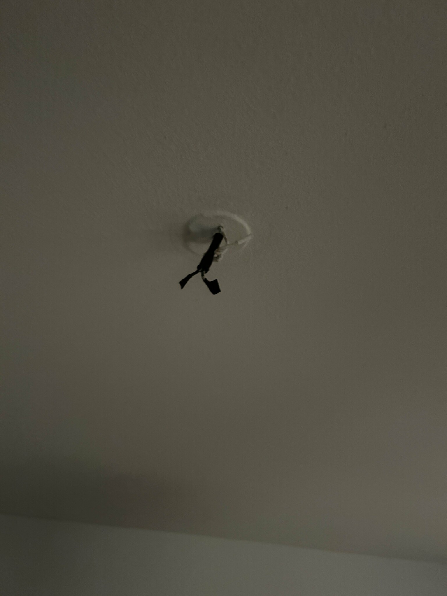

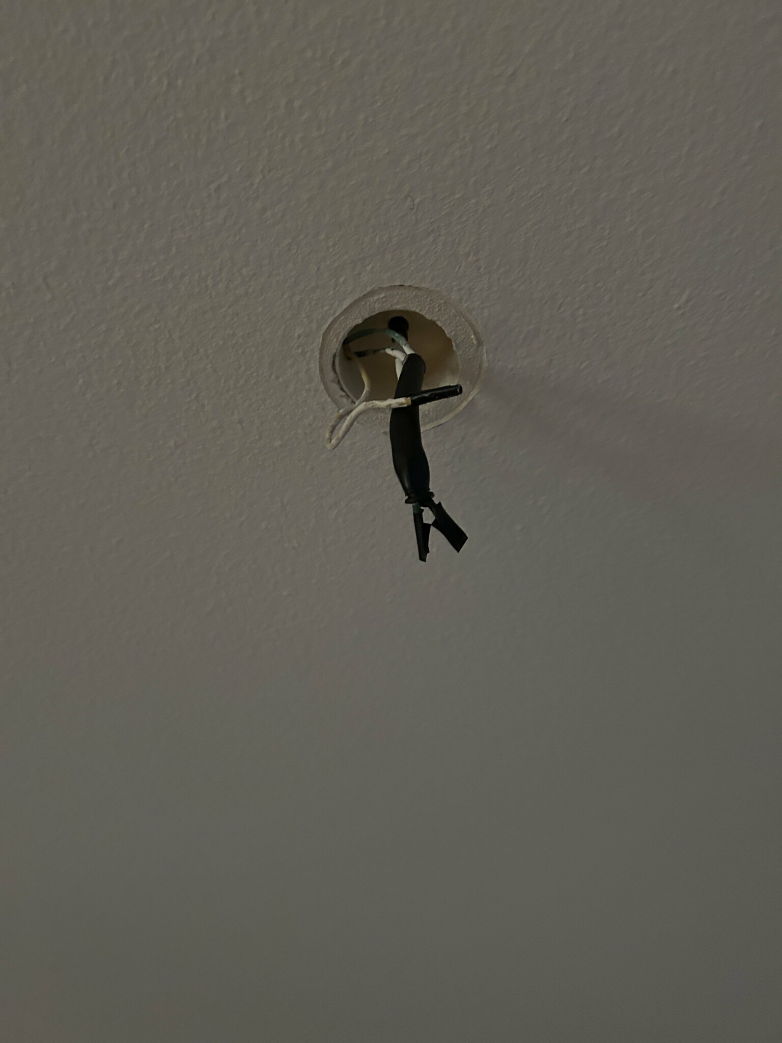

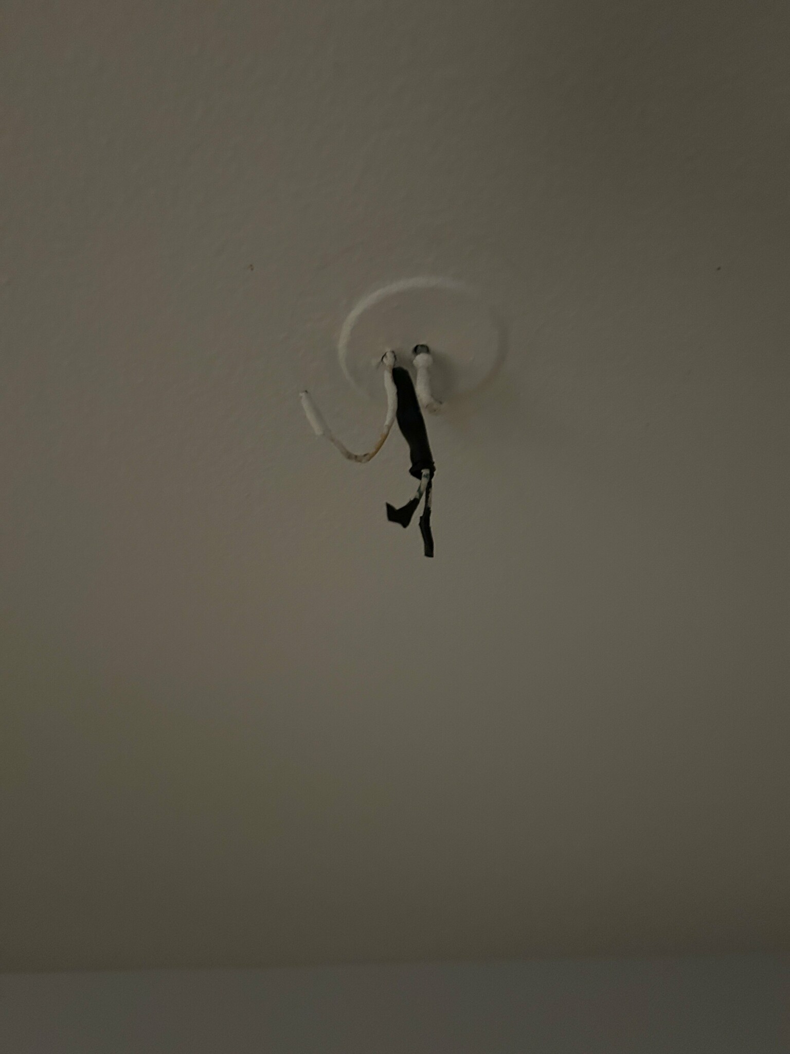

Min förra lägenhet var en nyproduktion och hade DCL uttag på taket. Men min nya lägenhet (dock gammalt hus) har endast ett par sladdar som sticker ut ur ett hål och jag är lite osäker på hur jag ska montera taklamporna.
Är det bara att köpa valfri taklampa såsom
https://www.ikea.com/se/sv/p/solklint-plafond-maessing-gra-klarglas-40472031/
https://www.ikea.com/se/sv/p/vindkast-taklampa-vit-20450520/
och koppla in i sockerbiten direkt? Eller borde jag kanske köpa något sånt här först?
https://www.kjell.com/se/produkter/...er-electric-dcl-uttag-med-krok-infalld-p67752

Montera DCL uttag i nya lägenheten verkar väl smartast.
Det vore bäst om bilderna togs med blixt! Alla takdosorna har alltså en fast lampkrok i mitten? Vad är det för färger på ledningarna om man bortser från all vit målarfärg?
Man behöver undersöka hur varje takarmatur för sig kan monteras, om det fungerar med lampkrok och lamputtag eller om det krävs fast anslutning och montage.
BirgitS
Bästa svaret
Ikeas lampor kan du ju koppla in direkt vilket du ser i manualen men du måste veta vad som är ledare respektive jord innan du gör något, det gäller även om du sätter dit dcl-uttaget också

Eftersoms Ikeas monteringsanvisning för plafonden förutsätter kablar anslutna som fast installation hade åtminstone jag kopplat rätt på enligt bilden i Ikeas länk. Är det endast 2 ledare så är det enkelt, alltså tändtråd och nolla, men är det 3 så måste du ta reda på vilken som är jord.
Dock så förutsätter de ju också att du kommer åt dra skruvarna i takdosan, och det är ungefär detta som denna tråd hamnar om:

Ja jag har frågat en släkting och de sa samma sak!

Mitt fel, tog det i hast. Men ja, alla takdosorna hade en fast lampkrok i mitten. Och ledningarna hade också olika färger men det var svårt att se, mörkt, målarfärg och tejp. Okej så det beror alltså på vilken lampa vi köper, känns som IKEA hade passat minns att de passar med krok och brukar ha en sockerbit man kopplar sladdarna i.

Låter som det är onödigt att installera DCL uttag isåfall? Tack.

Dina takdosor har centrumskruv (kroken) som håller ett ev. uttag på plats. Modernare takdosor är avsedda för lamuttag med två skruvar utefter kanten. Såvitt jag vet finns inte Dcl uttag med centrumskruv. Observera att centrumskruv en har en äldre tum gänga inte M gänga.
Dessutom ser det ut som det saknas skyddsjord i dosan, dcl uttag finns bara i jordat utförande, och får inte installeras utan att anslutas till jord.
Det finns (eller fanns iallafall för ett par år sedan) nya lamputtag med centrum skruv i ojordat utförande, då alltså för de lite äldre runda lampkontakterna.
