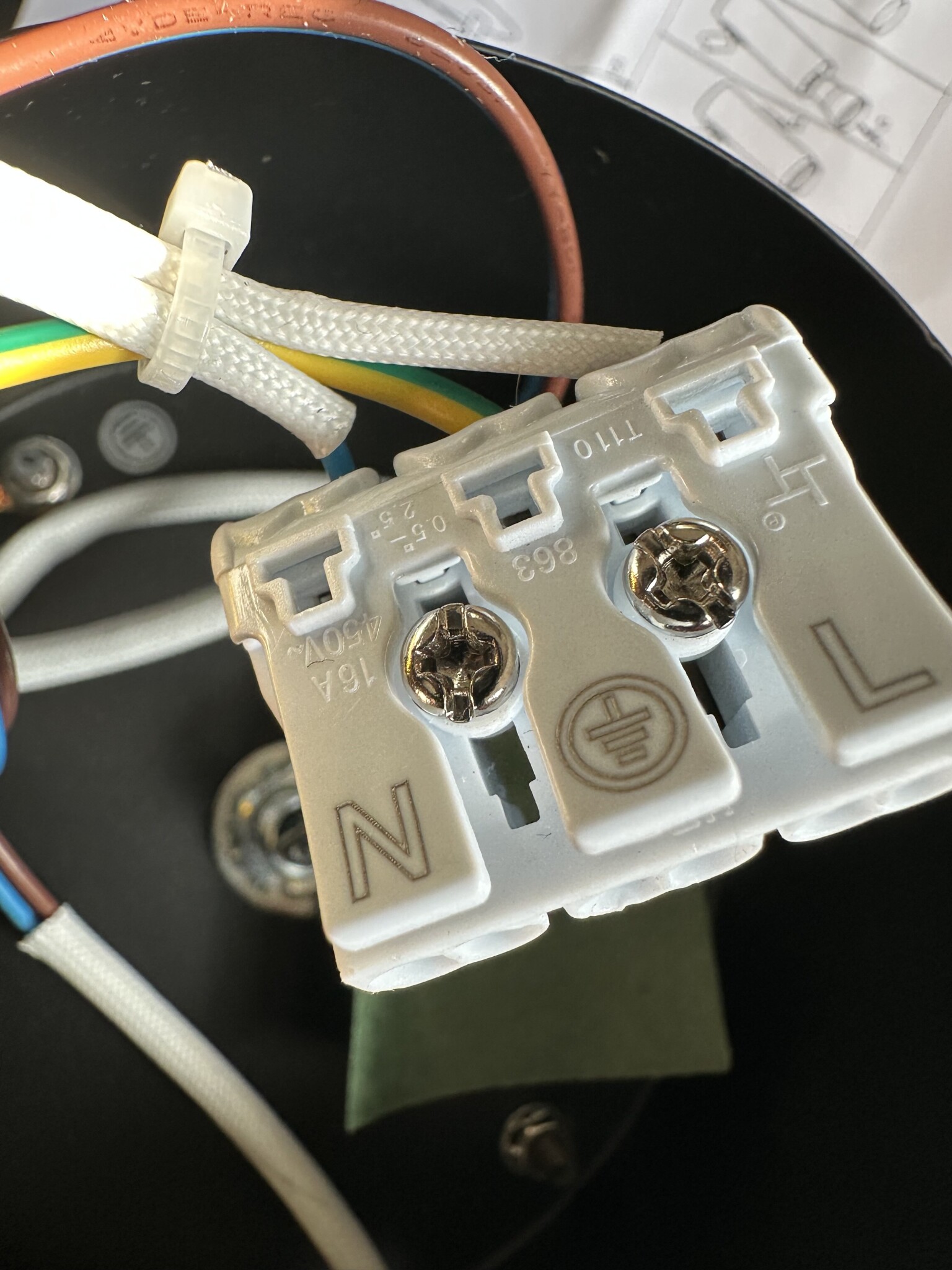

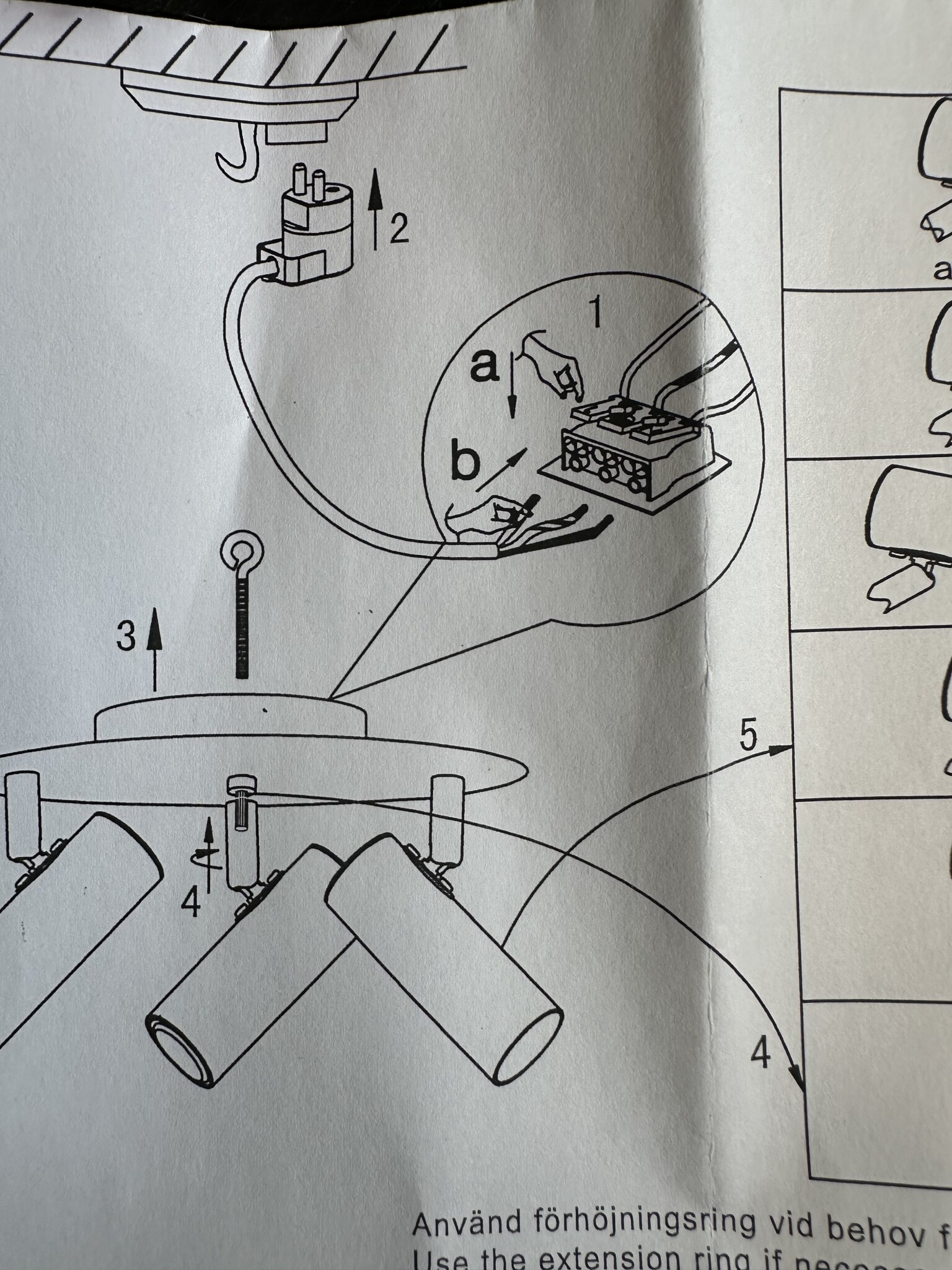

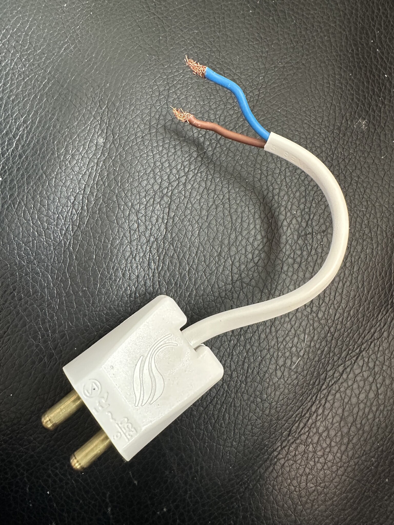

Jag förstår inte hur jag skall få fast kontakten som jag har (bild 3) på den nya lampan. Den går inte att skruva fast de 2 kablarna i bild 2, som det visas i instruktionen på bild 1…

De ska inte skruvas. Man trycker ner plastläppen och stoppar in kabeln i hålet under (precis som bilden visar).

Nej, det visas tyvärr ingen fastskruvning där. Skruvarna är bara för att plinten skall sitta fast i lampan.
Du har istället snabbkopplingar (märkta 'N' osv. i din bild) som du skall trycka ner och föra in ledaren.
Tyvärr så går det inte med den proppen du har. Om du tittar noga i anvisningen så sitter det stift på deras propp så att de går att skjuta in i snabbkopplingarna. Du har bar RK (alltså många mjuka trådar) som är notoriskt dålig ihop med snabbkopplingar.
Så fixa en ny sådan så skall du se att det går.
Alla anslutingssladdar är fintrådiga. Därför finns det en knapp att trycka på när kabeln förs in.
Dock ska proppen vara jordad, så TS får skaffa en ny oavsett.

Nej, de säljs ofta med toppklämma i butik. Just för det här ändamålet. Oavsett om man trycker aldrig så mycket så är det ett otyg att få in RK/MK i snabbklämma.

Otyg eller inte. Du kommer inte att hitta ett färdigt sladdställ med annat än RK/MK.

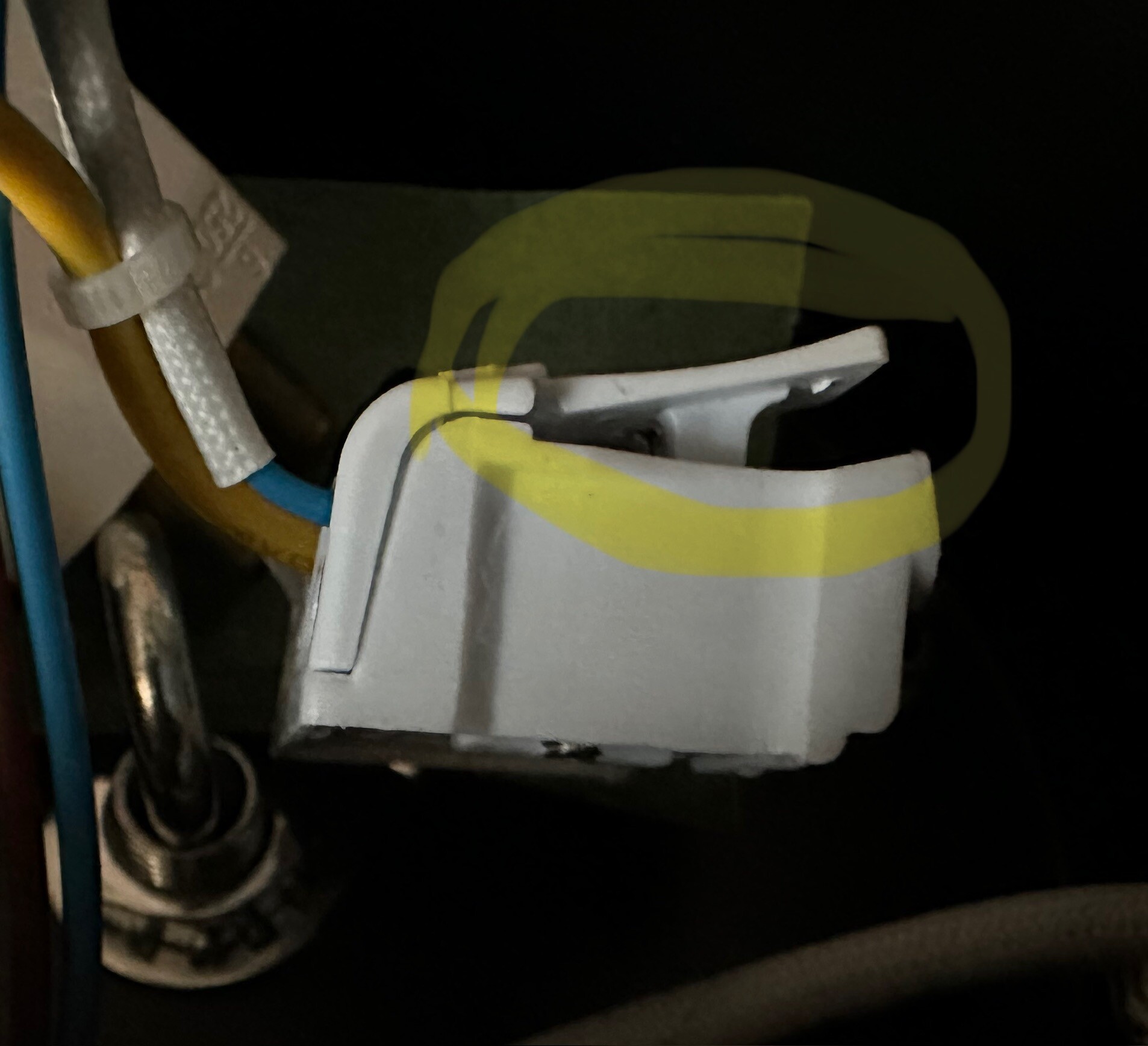

Plastflärp på en elektrisk koppling som kan vara svår att trycka ner för att fästa kablar korrekt, markerad med gul cirkel.
Det går inte att trycka ner plastflärpen som är ovanför så att kabeln sitter fast när jag stoppar in den. Jag fattar inte hur jag skall få fast dem.

Köp en ny sladd med jordad kontakt så har den raka och fina kardeler. Sen är det bara att trycka ner flärpen, föra in kabeln och släppa flärpen.
