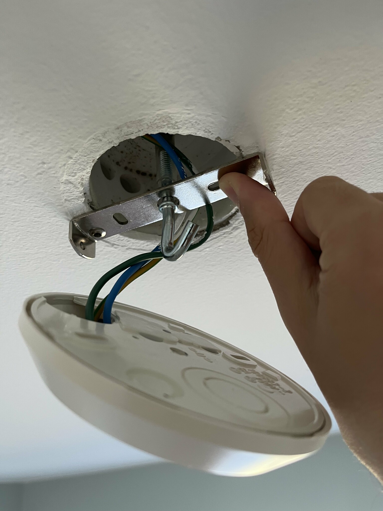

Jag har en taklampa med U-bygel som jag vill hänga i taket. Då den ska hängas över matbordet vill jag använda mig av befintlig krok som redan finns. Jag har försökt hänga U-bygeln i kroken, men det glappar mot taket så klart. Går det att på något smidigt sätt anpassa upphängningen så att jag kan använda mig av kroken så att jag slipper borta nya hål i taket?

ok, men hur kan jag få till så att lampan hänger från kroken? Om jag böjer bygeln som ett ’V’ så kommer den ändå inte kunna hänga från kroken. Jag funderar om man ska fästa något liknande som man brukar ha på Ikeas lampor som på bilden.

Byta kroken mot en skruv?
Gängan är 1/4" , nästan säkert.

Du kan köpa doslock som du kastar och bara tar skruven
https://www.elbutik.se/product.html/takdoslock-med-centrumskruv-aki35-al12/75?category_id=1963

Ja, det hade varit bra, om hålet till takkroken hade samma dimensioner, vilket den inte har så klart. Ska till Clas Ohlson och prova lyckan och se om vi hittar en skruv som är 7 mm med samma längd som den delen som hamnar i taket från kroken...
Äntligen! Tack för snabba svar! Bytte till skruv istället för krok. Lampan väger bara 3 kg, och kroken ska hålla för 15 kg, så tänker att nya skruven med samma mått som skruven borde göra samma effekt tack vare pluggen. Nu blir det till att dölja sladden bara så är detklart

Får jag fråga vilken typ av skruv du använde, och om det behövs något utöver det?
Själva bygeln på lampan jag har ser likadan ut som din på bilden. Trädde du igenom skruven i mellersta hålet?

Hej! Nu var det ett tag sen jag gjorde detta. Men vill minnas att jag gick med kroken till Clas Ohlson och köpte bara en skruv med samma diameter och längd så räckte det. Trädde nog skruven i mellersta hålet.E Errol Elmas skrev:Hej! Jag är ute efter att göra exakt likadant (byta krok mot skruv för att hänga upp lampa).

Jag får nog börja där och göra likadant helt enkelt. Det kommer bero på vilken skruv jag lyckas hitta, men förhoppningsvis ett som passar hålet i bygeln då kroken är för smal för det även i krokens bredaste del. Eller om jag behöver komplettera med en mutter eller bricka som är större än hålet. Det kan de nog hjälpa mig med om jag tar med krok och bygel till byggvaruhuset.

Som jag skrivit förut, de där gamla krokarna har ofta 1/4 UNC-gäng.
Börjar vara svårare att få tag på.
Här kan man köpa 1/4" krokar
https://www.elbutik.se/product.html/takkrok-for-lamputtag
Och ett doslock där man kan sno skruven ifrån, om man inte hittar på något annat ställe
art.nr är samma som e-nummer, och alltså lätt att söka på.
