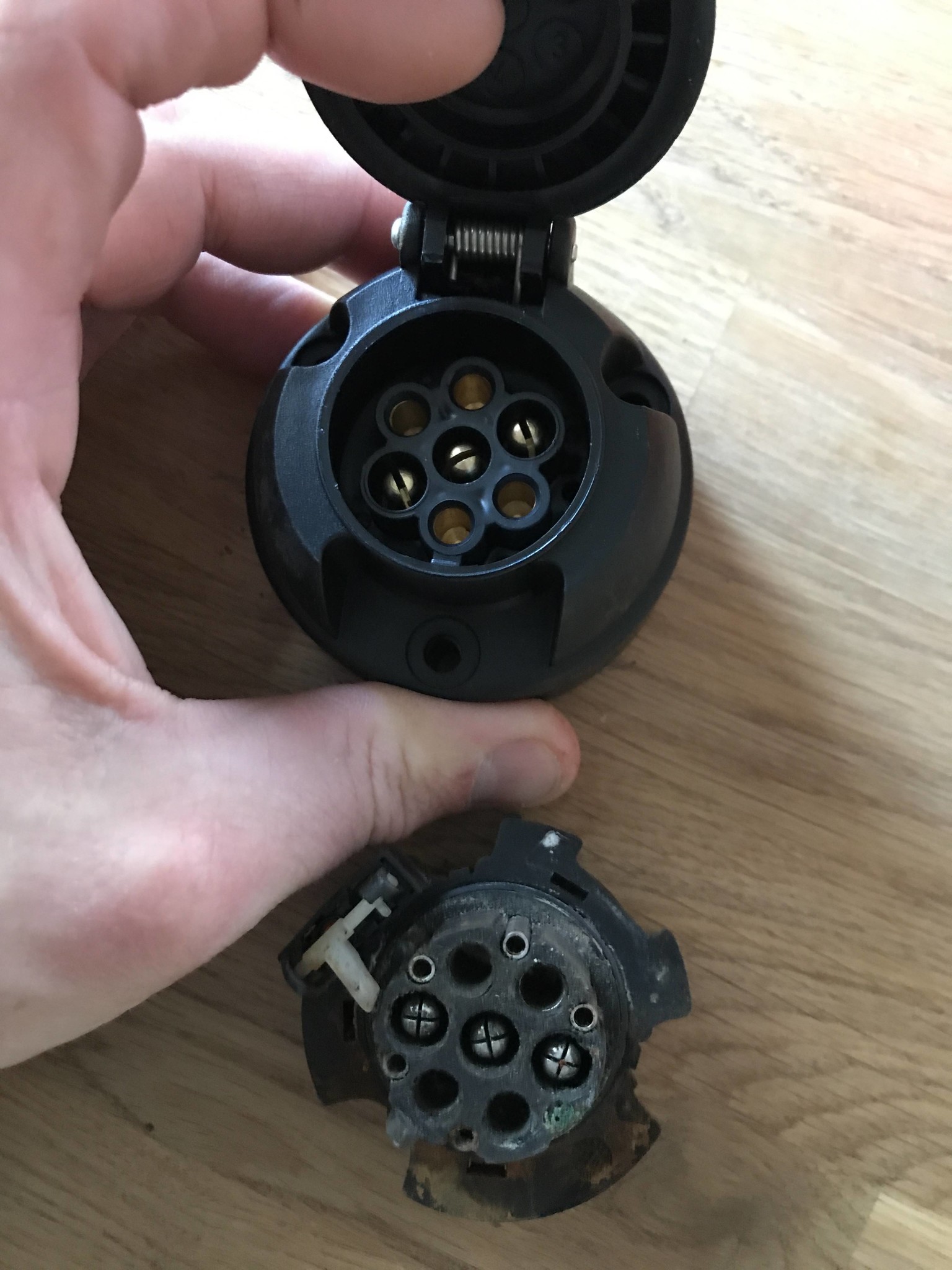

behöver koppla in ett nytt släpvagnsuttag på bilen. Köpte ett 7-poligt men inser när jag kopplar bort det gamla att det har 14 trådar inkopplade i sig. Förstod det som att det finns 7 resp. 13-poliga uttag, men hittar inget om 14 kablar...
Någon som kan hjälpa mig med:
1: vad för uttag ska jag köpa? Är det nåt special eller kanske hempul? Eller
2: kan jag använda befintligt kablage till nytt 7-poligt uttag? Hur gör jag då?

Anledningen till att det 13-poliga uttaget har 14 tåtar till sig är, har jag för mig, att det innehåller en funktion för att flytta dimbakljuset till släpet, dvs bilens dimbakljus slocknar när släpet är anslutet.
Det går att sätta ett 7-poligt uttag och bara använda de funktioner som finns i detta och parkera resten.

13-pol Multicon eller 13 pol West, heter den gamla. (Är det en importbil? Får bara träffar på Nederländerna).
13 pol Jaeger sitter på alla hyrsläp. Sen väljer man adaptersladd som passar bilen.
Mysteriet med den 14 kabeln i den 13 poliga kontakten? Det sitter en microbrytare på baksidan uttaget som känner av om man jackat i en släpvagnskontakt som då släcker dimljuset på bilen.

På äldre släpfordon användes ibland en 5-polig kabel där uttaget av en 5-polig kabel där pin 7 användes till allt bakljus/positionsljus och var ibland sammankopplad med pin 5 och pin 2 oansluten.
Även många äldre husvagnar använder ännu pol 2 för just laddström till batteriet.
På de bilar jag haft med 7-polig kontakt så har jag alltid kopplat en strömställare så jag kan använda pin 2 till Backljus för
mitt eget släp och som dimbakljus när jag hyrt släpvagn.
