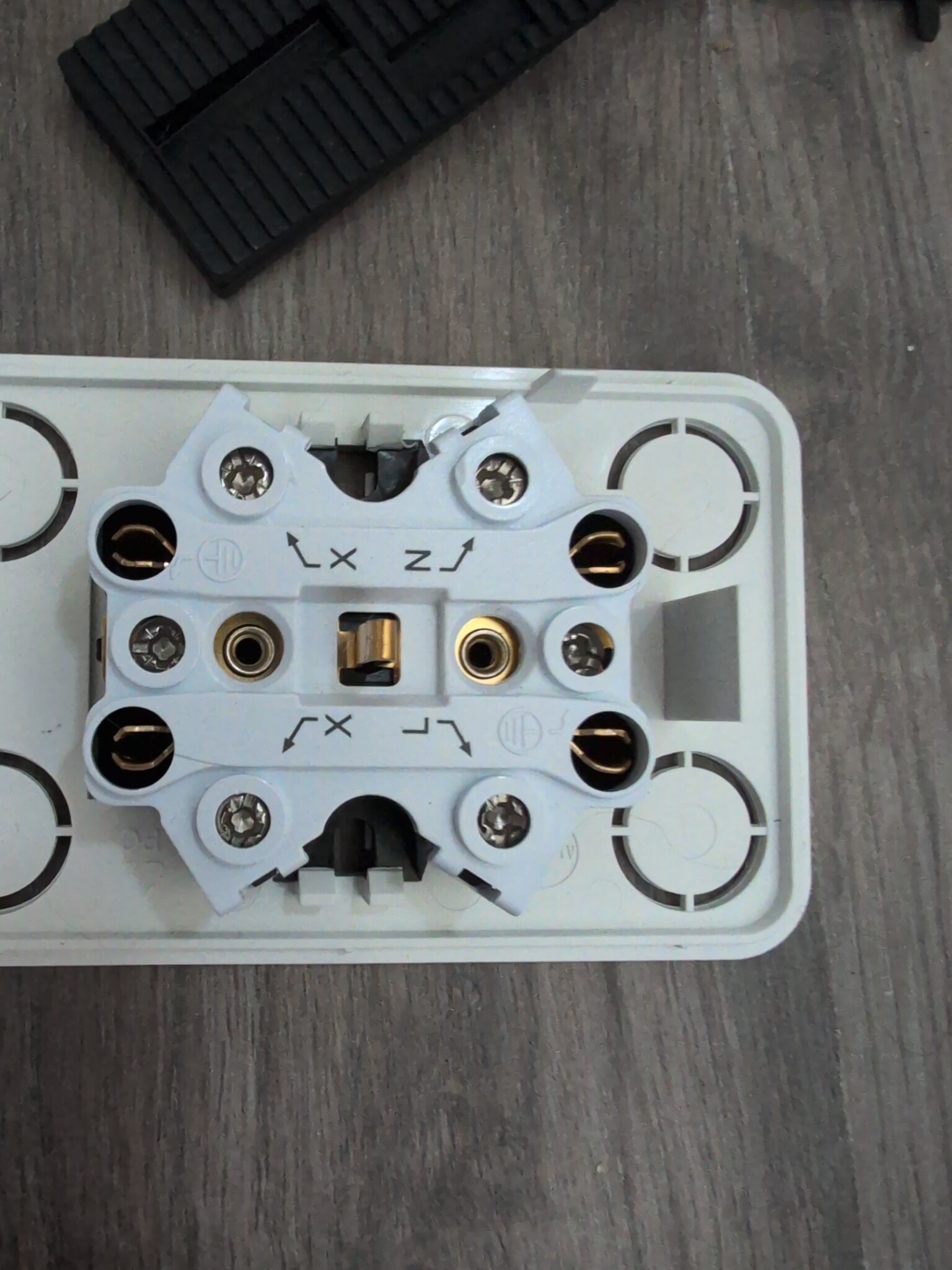

Jag ska koppla eluttaget och sen matning till en lampknapp på vägg samt strömmen ska vidare till nästa eluttag. Hur kopplar jag?
  • Elektrisk kopplingsplatta med skruvanslutningar på en träyta, för installation av eluttag och strömbrytare.

Uttaget ska kopplas med fas till L, nolla till N och skyddsledaren till symbolen för skyddsjord i mitten.
Man behöver alltså skarva ev utgående ledningar på dessa plintar.
X-plintarna hör inte till uttaget utan kan användas för att skarva andra trådar som t.ex en tändtråd.
Om jag förstår dig rätt ska du koppla ström -> uttag1 -> strömbrytare -> uttag2. Då man kan misstänka att något är fel. Normalt fördelar man via kopplingsdosor.
Arbetet är behörighetskrävande.
