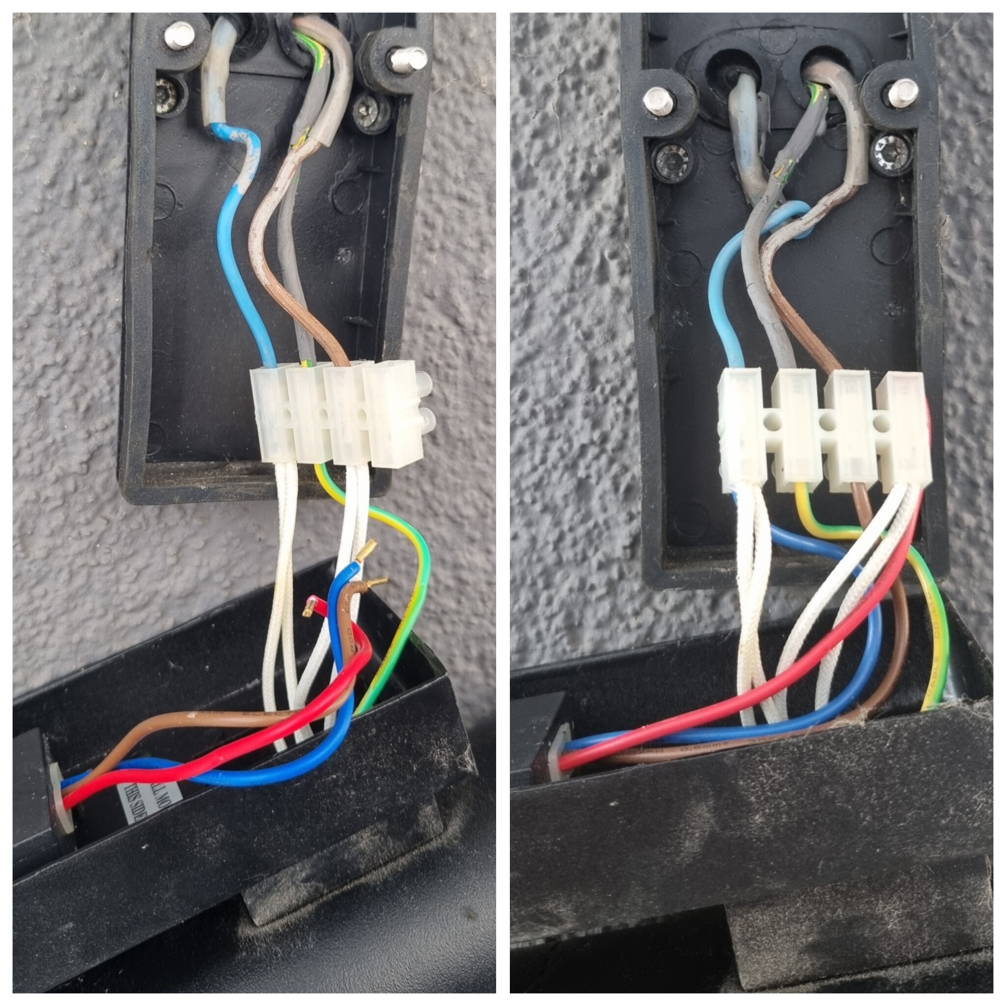

Har nyligen flyttat in i ett hus som har fasadbelysning med rörelsesensor. Jag vill ändra på detta så att lamporna är tända när det är mörkt.
Bestämde mig då för att köpa GU10 lampor som jag kan styra via app. Köpte också nya armaturer som inte har sensor. Men jag gillar stilen på de befintliga och det hade varit skönt att slippa borra nya hål osv.
Jag testade därför att helt enkelt bara koppla bort sensorn så att den får konstant ström. Detta verkar funka hur bra som helst, men jag ville bara kolla om det finns någon mer el-kunning här som kan svara på om detta anses vara ett korrekt och säkert sätt att göra det på?
(Se bild)
Tack på förhand!

Det är rätt så som du gjort, och enkelt att återställa om man skulle vilja det i framtiden.
