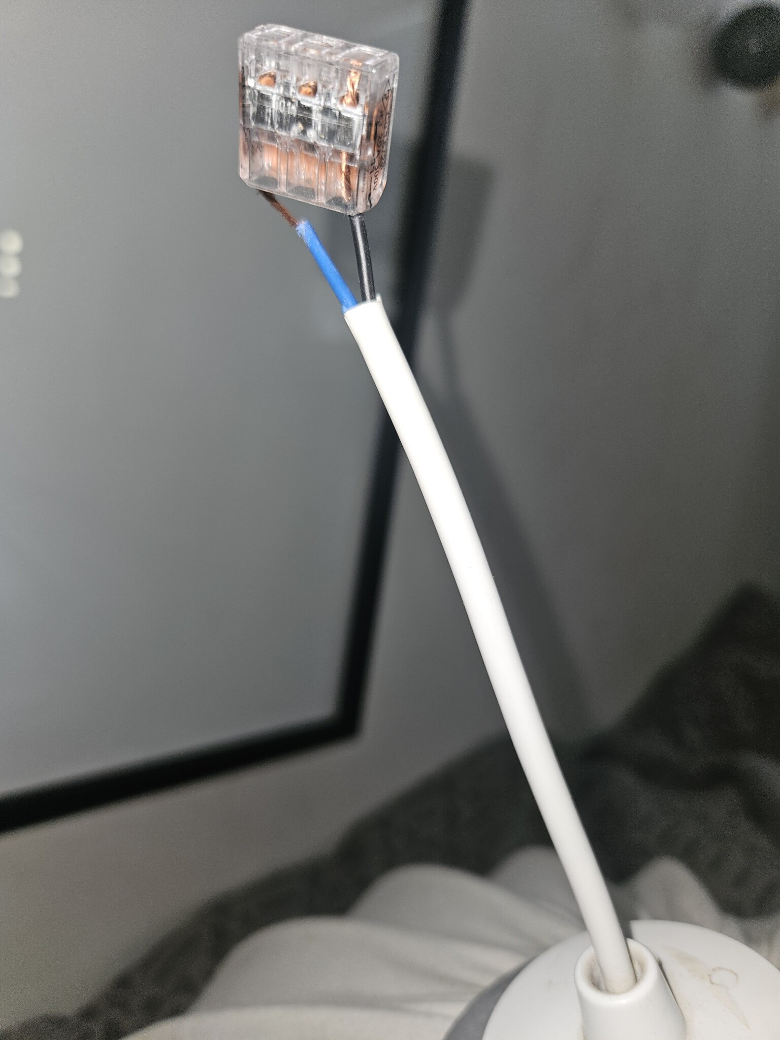

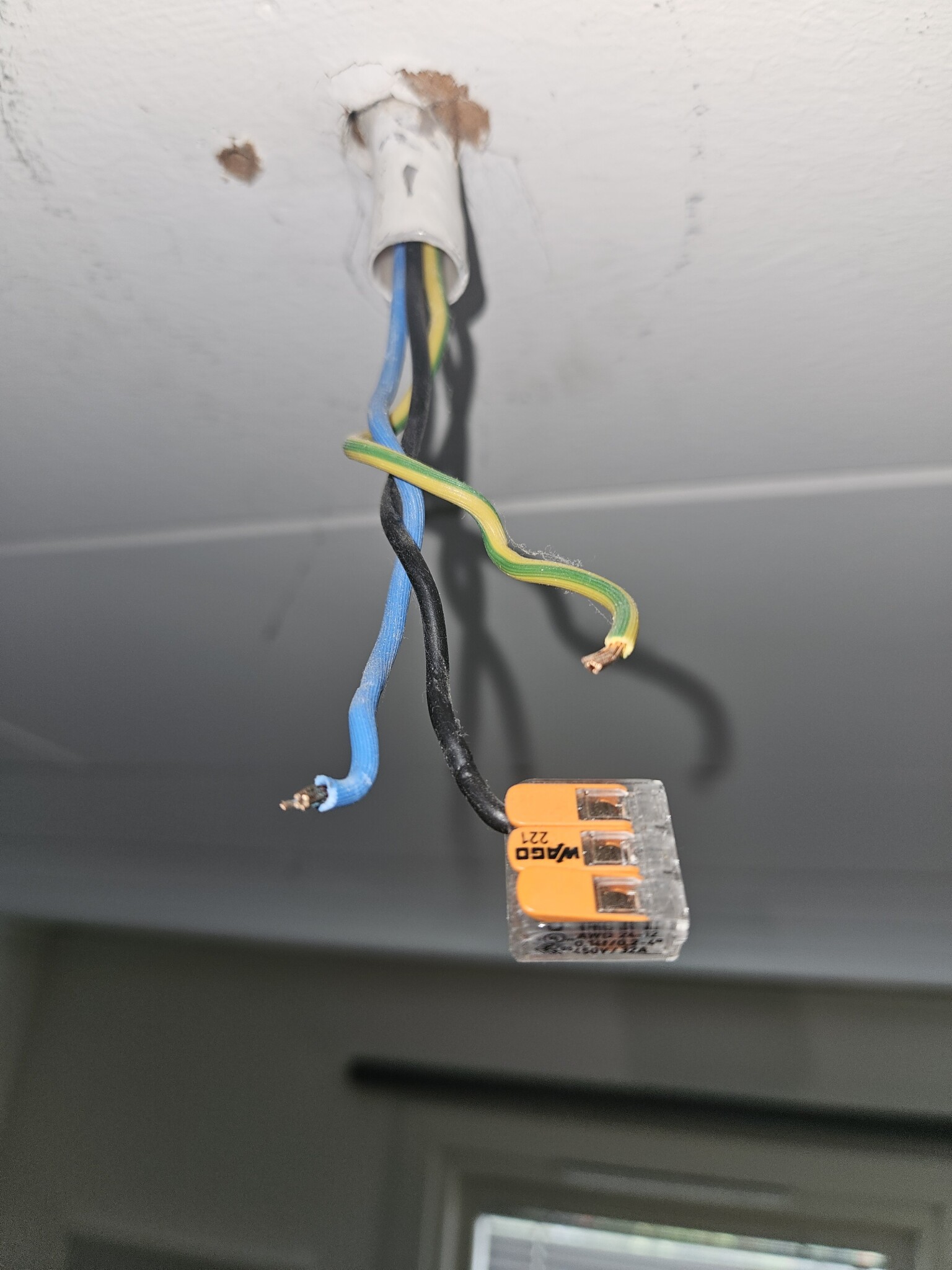

Lampan har lossnat, hur kopplar man dessa?
  • Ledningsstump med blå och svart kabel anslutna till en kopplingsklämma.
  • Sladdar hänger från taket med en orange Wago-kopplingsklämma ansluten, visar blå och svarta trådar samt en oisolerad gröngul jordtråd.
Normalt sett blå med blå och svart med svart i samma del, jorden (gul/grön) används inte, men sätt den i mitten.
  • Wow
S0MMER
Koppla blått mot blått i ena kopplingsplinten och svart mot svart i den andra. Gulgrön ska *inte* kopplas in. De ledare som ansluts till samma plint blir ihopkopplade med varandra.
Det ser ut som att blå var kopplad mot svart och tvärtom tidigare. Det funkar också, men är formellt fel.
Tack för svar. Det verkar enkelt.
Slå av/skruva ur säkringen innan du börjar pilla.
Ja, tack
Ja, tack

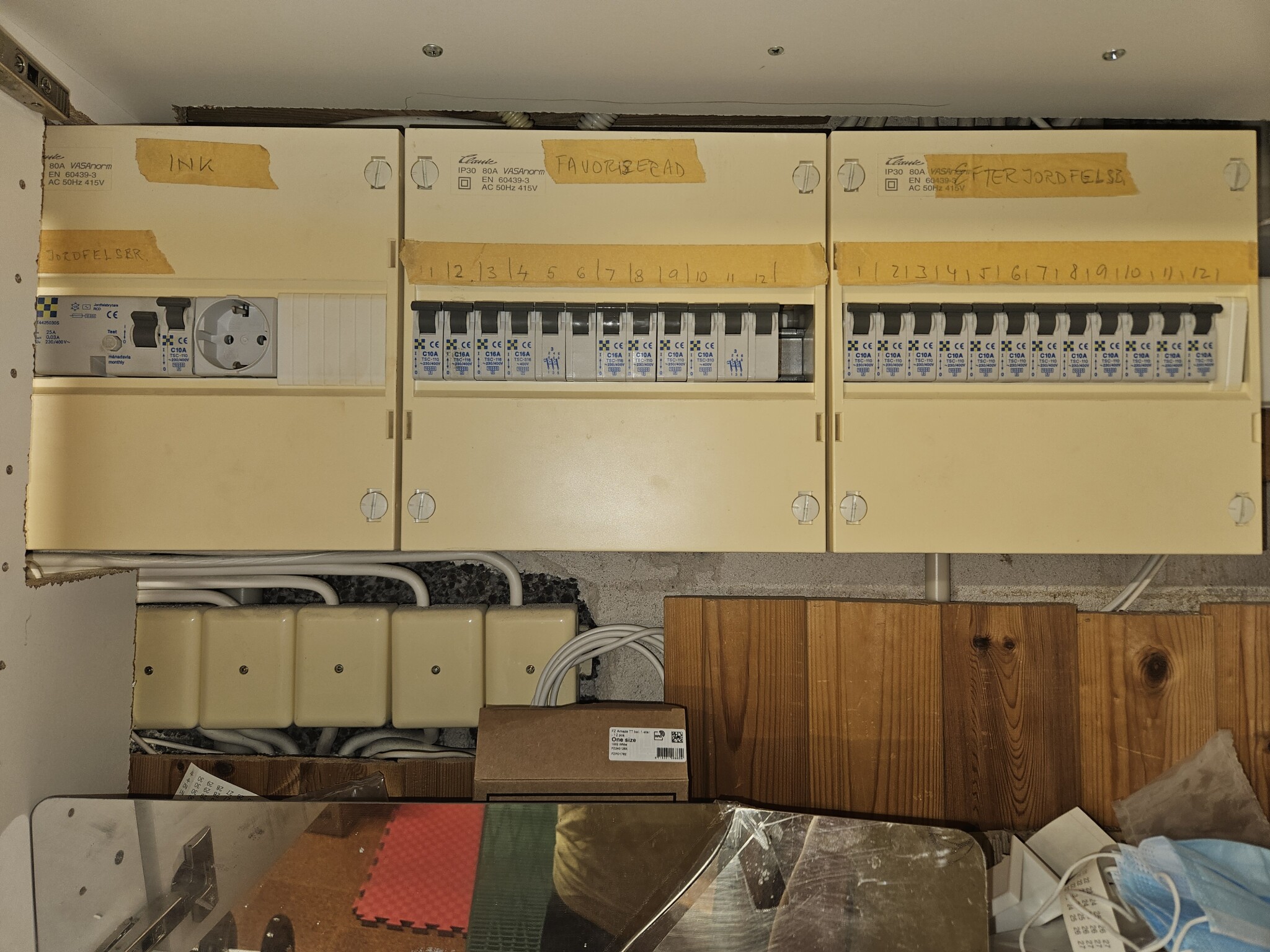

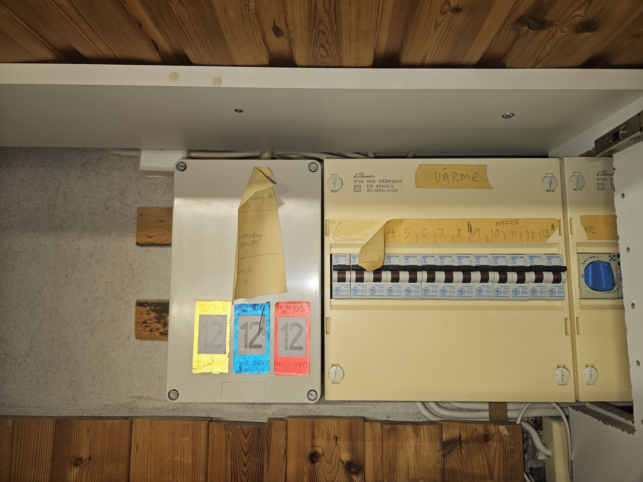

  • Elektrisk central med flera säkringar, etiketterade med tejp. Kablar och kopplingsdosor synliga under centralen.
  • Elcentral med automatsäkringar och märkta sektioner i ett träpaneltak. Tejp med anteckningar syns.
Hur tar jag reda på vilken av dessa jag ska slå av?
Det står i gruppförteckningen, den lista som beskriver vad varje säkring går till.
Tack. Ok, den saknas tyvärr. Får ta hit en elektriker som kanske vet hur gå vidare utan den.
avh67f
Huvudbrytaren släcker hela huset...
En person med en spänningsmätare för några hundralappar kan enkelt hitta vilken säkring det är (varje husägare behöver ett sådant instrument någon gång).
Eva Svensson4
Eller också bryter du huvudströmbrytaren medan du arbetar.
Eva Svensson4 och 1 till
Ok. Går det att avläsa vilken som är huvudströmbrytaren? Ser du det på bilderna?
Det står Hb på den.
Längst till höger, andra bilden, blå ratt.
