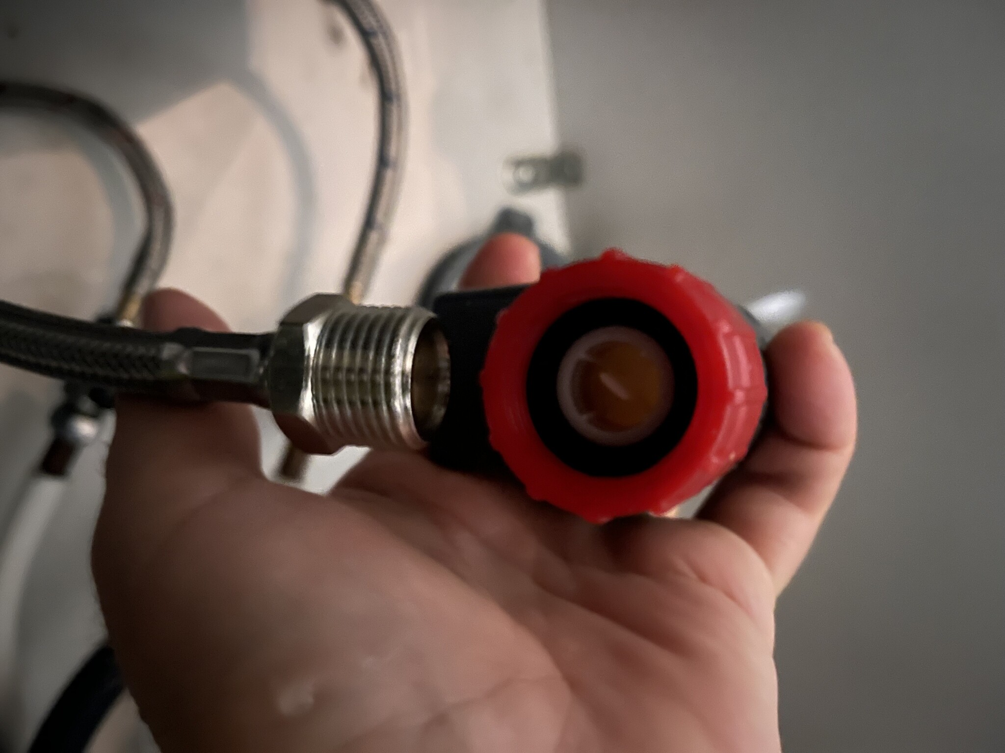

Hej! Gamla Mielen gav upp i veckan så köpte en Electrolux diskmaskin idag. Den nya aquastop-anslutningen är större än anslutningen till blandaren. Någon som på rak hand vet vilken sorts bussning eller adapter jag behöver?
Ser att Electolux säljer en stypningsmutter som kanske är det jag söker (https://shop.electrolux.se/diskmask...R2F4ziTHHFmZyeT05Kd5Y30KNPu4Uv44aAkNBEALw_wcB) men jag hade hellre kört till Bauhaus/Biltema/Elgiganten som jag har runt hörnet. Diskberget växer...

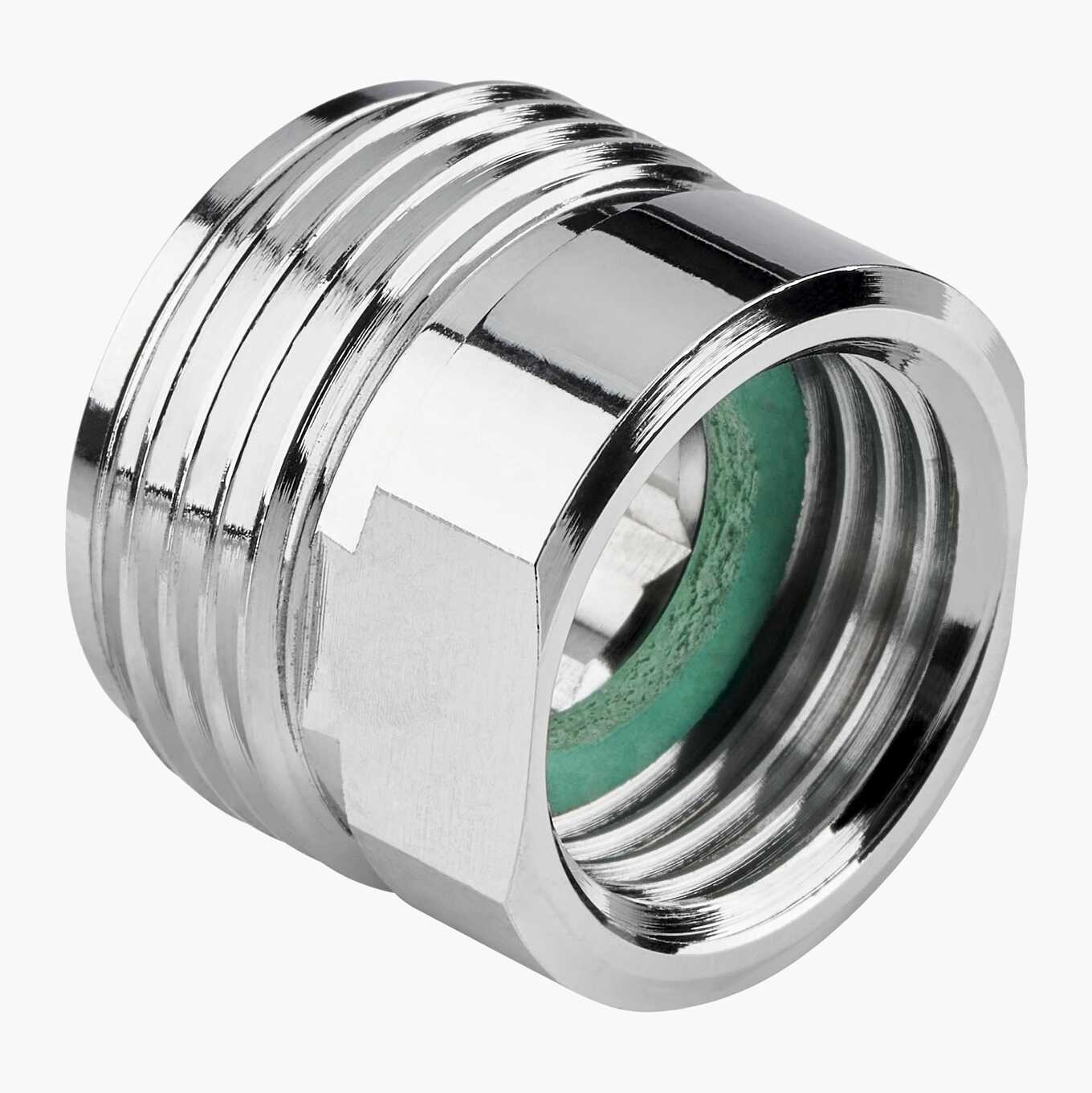

Du behöver en bussning med invändig plan yta 20/15.
Många försäljare kallar denna för "övergångskoppling" eller "övergångsnippel".
Det är invändig planpackning så du behöver ingen extra gängtätning.
Plug and play så att säga! ✅
Tex kan du köpa dessa här:

Stort tack, nu funkar allt droppfritt!Krilleman skrev:
