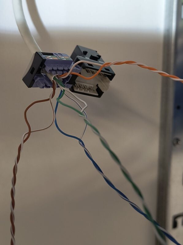

För cat 5e får man tvinna upp max 13 mm
För Cat 6 får man tvinna upp max 5 mm.
Ett riktigt kabelcertifieringsinstrument upptäcker lätt detta fel ifall man t.ex. har tvinnat upp dubbelt så mycket. Två-datorstesten kanske inte alls upptäcker detta.
Men tvådatorstesten kommer visa att det faktiskt funkar (eller inte), även om något mätvärde från en kabelkvalificering visar något annat, och ärligt talat duger det ju bra för den som själv har gjort installationen och äger det hela själv.
Max upptvinning
https://www.kjell.com/se/kunskap/hur-funkar-det/internet/kabelinstallation/natverkskabeln
Ibland sägs det vara max 6mm för cat 6, kanske avrundning från något tum-mått som görs olika?

Njae, det är faktiskt inte säkert. Standarderna finns för att klara främst maximal längd på installationen. Som som alla vet är 5+90+5 meter, dvs man säger 100 meter, men då räknar man med två patchkablar om 5m i varje ända, så den fasta installationen skall egentligen inte överskrida 90m.Mikael_L skrev:
Nu är det extremt få installationer i ett hem som kommer ens i närheten av det, så man har ganska god marginal att fuska.
Det har jag själv utnyttjat i en lägenhet där jag dragit slimline-kabel som inte alls uppfyller fulla specifikationerna, men som fungerar alldeles utmärkt om man håller sig under 30 meter. Och jag är inte i närheten av det.
Så, summa summarum, alla krav vad gäller installation osv. gäller främst när man måste utnyttja hela utrymmet i specifikationen. Om man kan ge avkall på den så får man "luft" i andra änden och man kan faktiskt komma undan med en synd eller två utan att det märks. (Men inte alltid naturligtvis.)
Nu finns det dock mycket bra verktygsfria kontakter från bla Schneider som gör det enkelt att inte behöva tvinna upp för mycket, så håller man sig till dem så kan man nå även den delen av standarden utan för mycket krångel.

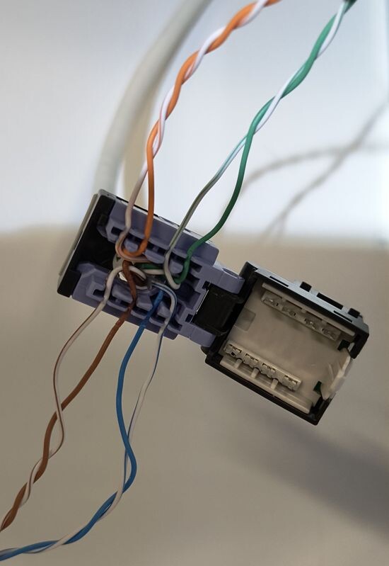

Själv gör jag såhär, jag skalar upp en betydligt längre bit än TS gjorde, sen tvinnar jag bara upp lite precis där det ska kontakteras.
Lättare att få lika längd på de två ledarna i paret, bra också om den ena är endast helt vit.
Kontakten här är en verktygsfriKeystone.
edit: Nej, det här är ju en Schneider Electric LexCom/Actassi ..., sorry ...

Ja, det är precis den typen av kontakter jag menar. Med dessa så är det inga problem att tvinna upp kort. Med äldre kontakter man behöver verktyg till, så är det betydligt mera pill.
Och med hankontakter så kan det bli extremt pilligt…
