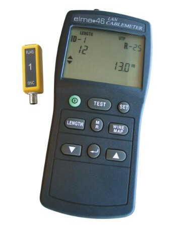

den här är ju mycket dyrare men otroligt bra!Unikt namn skrev:
https://elma.se/produkter/elma-46-lan-kabeltestare
Besserwisser
· Västra Götalands
· 11 475 inlägg
Njae, inte till det priset för en amatör skulle jag säga. Visst den mäter lite mer, t ex splittade par, men mäter inte upp några signalparametrar vad jag kan se.Zyberus skrev:
Så, man kan göra det enklare och billigare med grejjor man kan låna/har själv. Tag två datorer. Koppla dessa i var sin ända av kabeln. Installera iperf eller motsvarande och maxa överföringen. Hitta menyn i OS:et (med Linux kommandot ifconfig eller motsvarande "ip" kommando) som visar räknarna för ethernet-interfacet. Själva hårdvaran håller nämligen reda på en massa fel som kan uppstå.
Under ett hårdtest med iperf (som alltså skall maxa länken i båda riktningarna) så kollar man dessa räknare. De skall stå på noll allihop, och om någon av dem ökar under överföringen så är något fel. Då vidtar sedvanlig felsökning.
Detta blir ett bättre test (möjligtvis med lite sämre felutpekning) än vad ovanstående instrument gör, och den är "gratis" vad gäller utrustning. (Och måste man köpa en dator, så kan den åtminstone användas till mycket annat, efter testet. Detta till skillnad från ovanstående mätare.)
Så jag har en billig mätare a la Claes Ohlson, eftersom den snabbt och lätt åtminstone hittar det mest uppenbara felet. Men mera avancerad än så som faktiskt gör nytta, ja då kostar det tiotusentals, för att inte säga hundratusentals, kronor. Det är det inte värt. Gör en funktionskoll med datorer istället. Det verifierar installationen lika bra.
