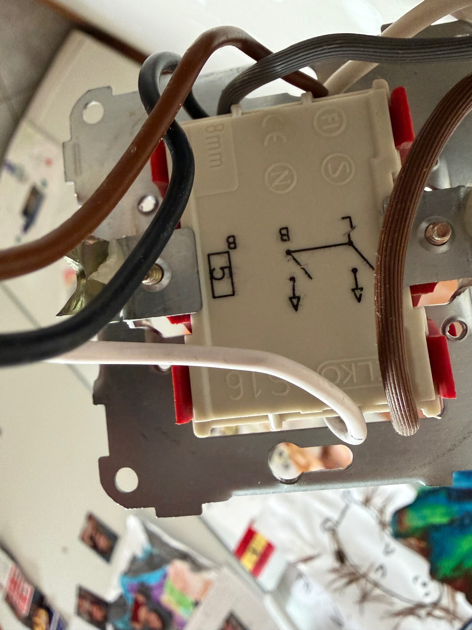

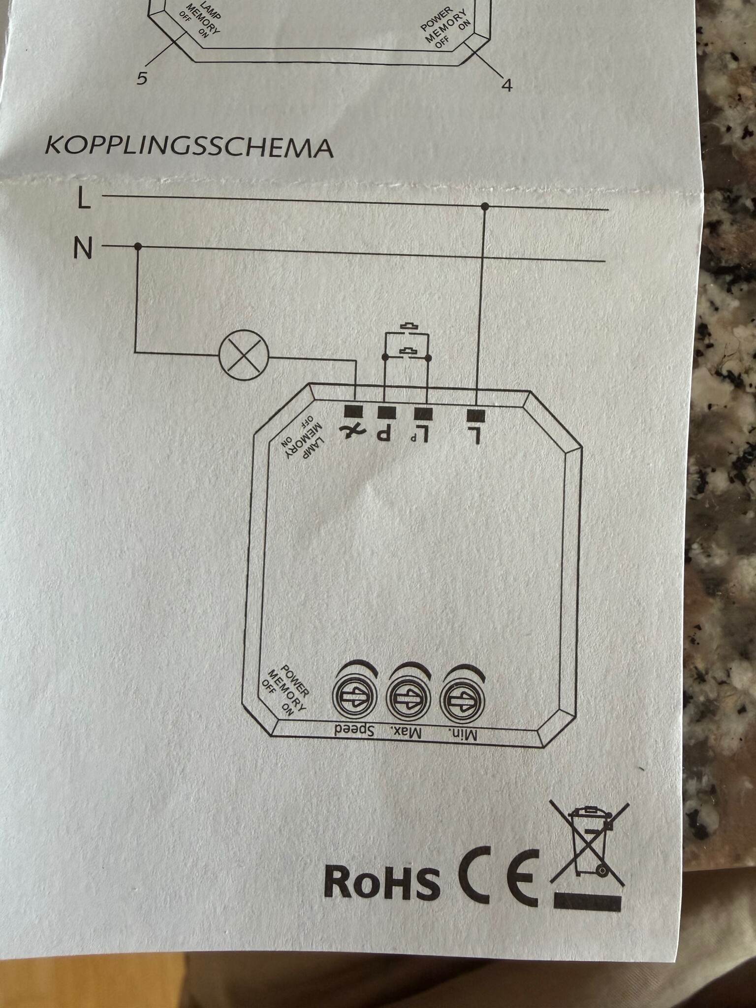

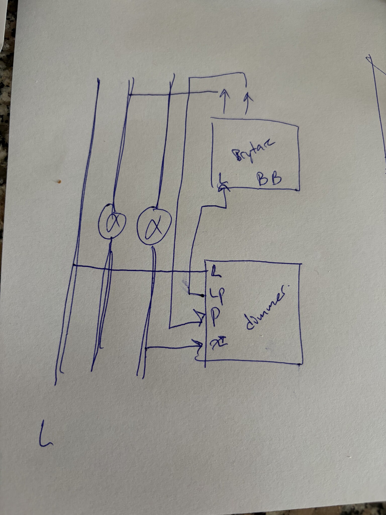

Jag ska byta till ledspotlights och ska nu koppla in en ny dimmer och vill bara dubbelkolla så att jag tänkt rätt. Bifogar bilder på hur jag har tänkt koppla nedan(inte snyggt ritat schema).
Har fått för mig att märkningen Lp kan stå för olika saker men i schemat så har jag tänkt använda den för att skicka vidare fasen till strömbrytaren.
Ser det rätt ut?
  • Närbild av baksidan på en elektrisk dimmer med flera anslutna kablar inklusive en brun, en svart och en vit kabel.
  • Kopplingsschema för dimmer med anslutningar märkta L, N och Lp. Visar hur fasen skickas vidare till strömbrytare. RoHS och CE-märkningar synliga.
  • Handritat elschema för inkoppling av dimmer och strömbrytare, med märkningarna L, Lp, P och 2st lampor.

Som jag förstår det så kan jag koppla in fas i L på dimmer. Och sedan använda Lp för att strömförsörja strömbrytaren. Brytaren styr två lampor och det är bara den ena som ska dimmras. Den utgången från strömbrytaren kopplar jag till P och sedan får sinuskurvan gå till tändtråden för den lampa som ska dimmras.
Det verkar inte finnas något i dimmerns manual som styrker dina ideer. Det är nog bra att hålla sig till produktens schema.

L och P-brytaren borde vara återfjädrande. Alltså kommer inte inte det gå att skicka vidare matning den vägen.
Troligen byta strömbrytaren till en dubbeltrapp.

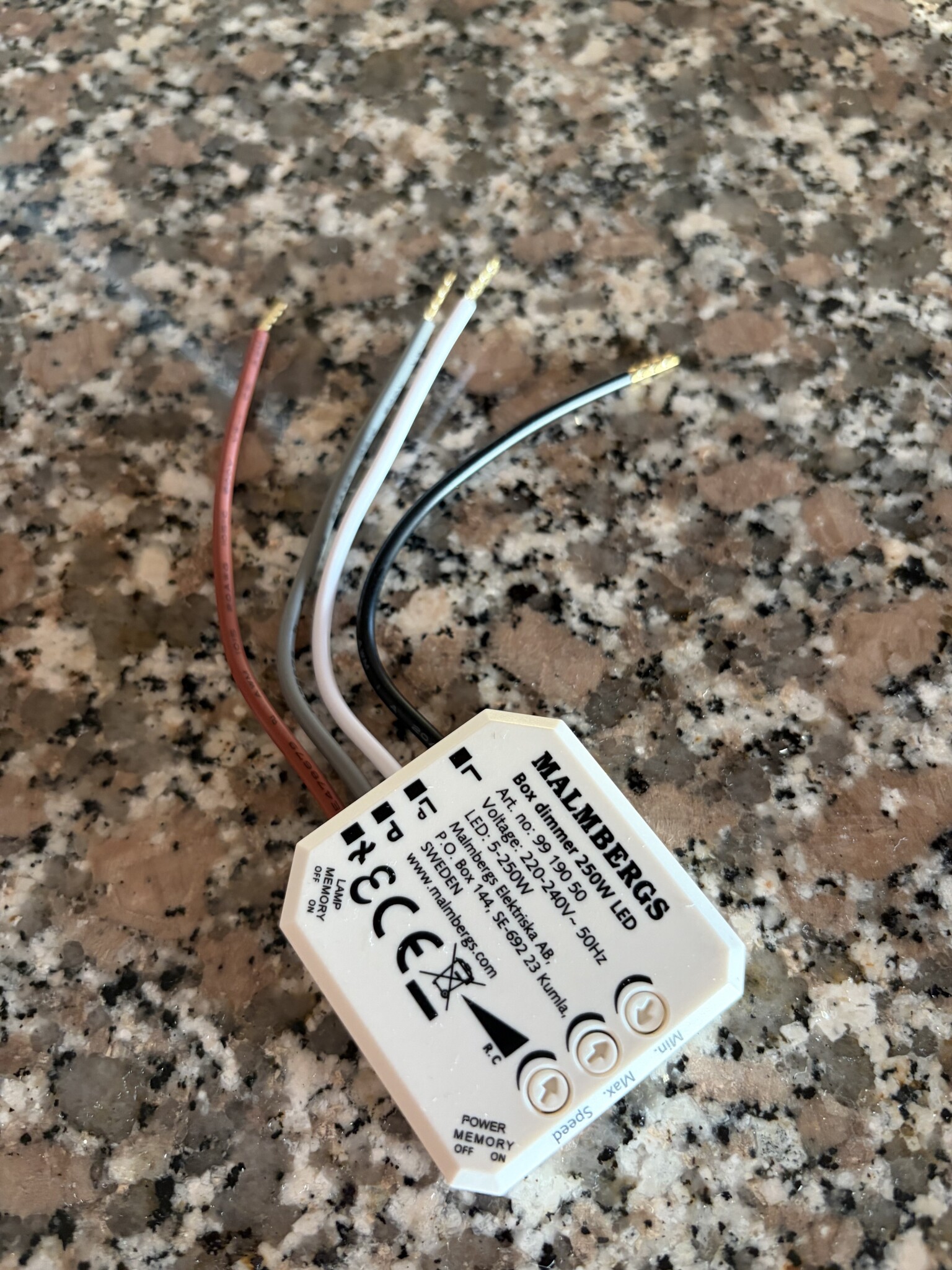

Inser att jag inte skickade en bild på själva dimmern. Vet inte om det har varit otydligt i mitt inlägg att det är en ”box” dimmer.
Den översta bilden i inlägget är baksidan av strömbrytaren och inte dimmern.
Det är en bild på hur det är kopplat idag med en gammal dimmer för halogenspottar.
  • Dimmer med varumärket MALMBERGS, liggande på en stenyta, med fyra anslutna kablar: röd, vit, grå och svart.

Vad är det som bryter mot produktens schema menar du? Jag tänker att jag följer det som är beskrivet där. Det är alltså en strömbrytare som går till två olika lampor och den ena ska dimmras. Det som skiljer från produktens schema och mitt är att jag använder ”fas” från dimmern även till den andra knappen på strömbrytaren då det är en fas in.

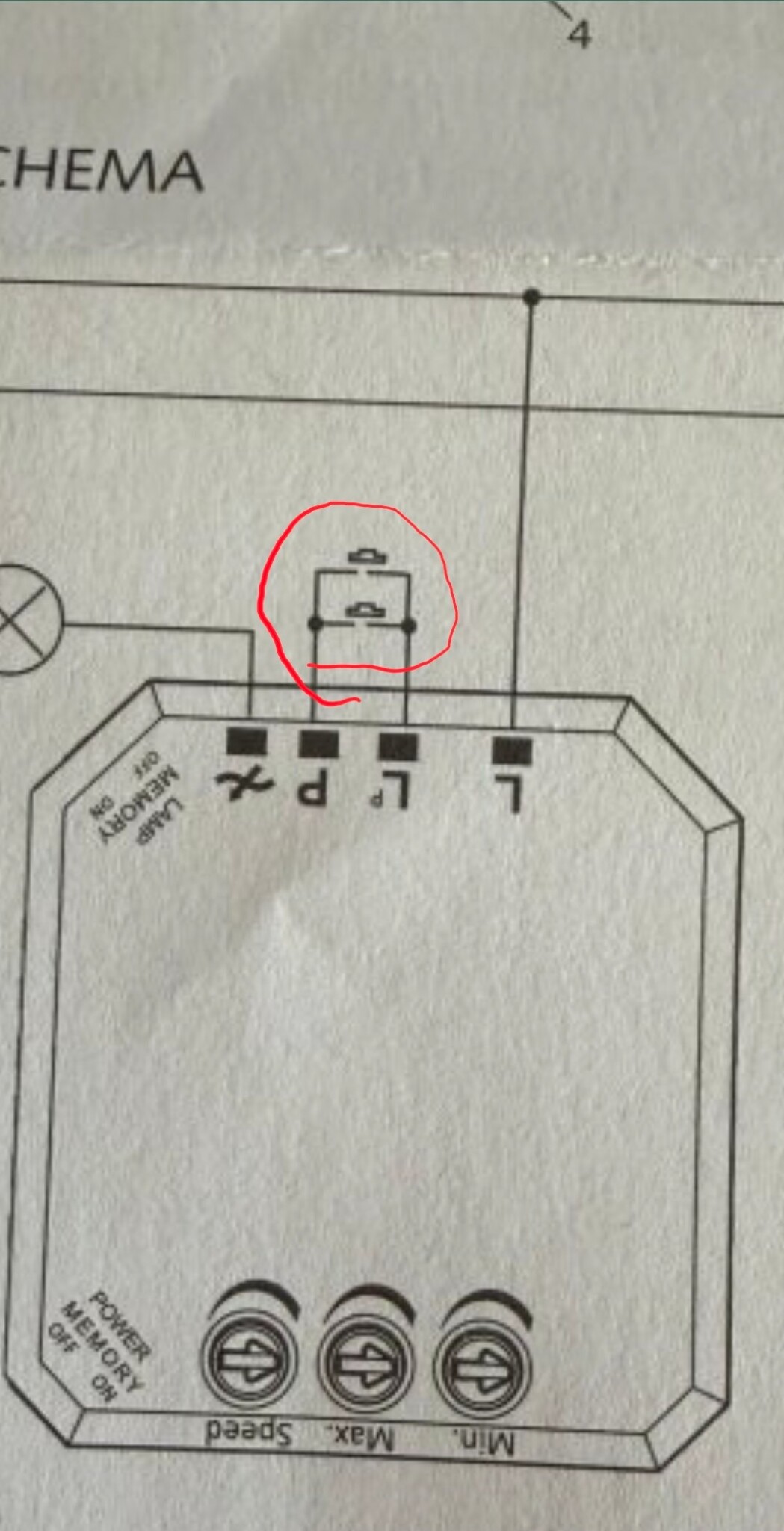

Schema med två återfjädrande brytare inringade i rött, visar kopplingsdetaljer för styrström utan last.
Inringat i rött har du 2 st återfjädrande brytare. Det är det schemat jag menar man bör hålla sig till. De brytarna antar jag inte bär någon last, bara styrström.
Men jag vill bara använda en brytare(återfjädrande) till att styra spotlights med. Så därför tänker jag att det blir samma sak. Vad är det som blir fel med det? 🤔 tacksam för hjälpen btw.
Purre
Det som blir fel är att du inte kommer få ut någon spänning till den andra knappen i brytaren. Du behöver alltså en dubbeltrapp för att få två separata kretsar för de två knapparna.
Festlund
Men som jag förstår det så är Lp en vidarekoppling av L för att det ska vara lättare vid inkoppling i en brytare. Menar du att Lp har någon annan funktion i denna dimmer ”puck”?
Purre
Ja LP skickar ingen spänning på det sättet. Den kan endast driva sin egna ingång P
Okej, vad får du den informationen ifrån? Jag fick ett annat svar från Malmbergs support som säger att den skickar vidare fasen.
Tror nog de flesta använder den information som finns publikt tillgänglig i manualen med produkten eller på nätet.
Man kan ju tycka att den informationen du fått borde finnas där också.
Då är det väl bara att köra på.
