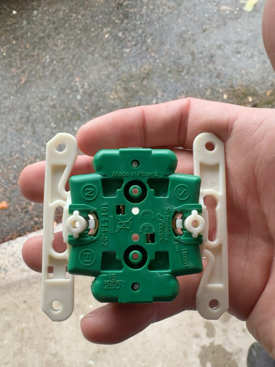

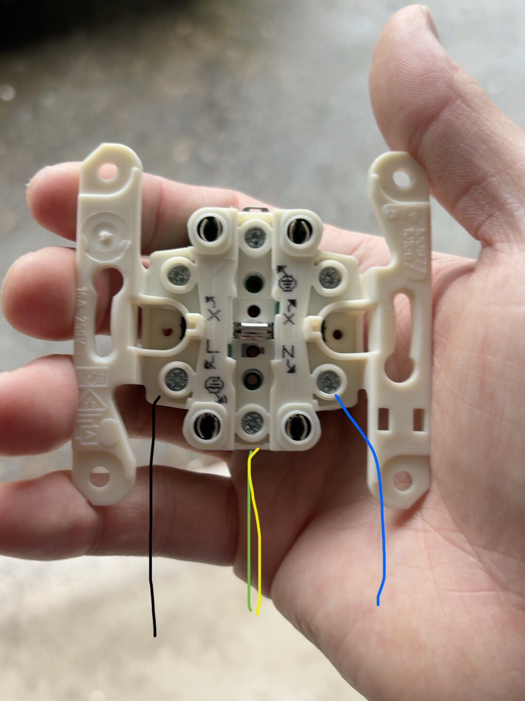

Jag känner mig riktigt kass men håller på och byta vägguttag på några ställen och när jag nu ska koppla in en Schneider exxact inåtfällt med lock (ip44) så snurrar bara skruvarna så jag kan inte vrida upp skruvarna för att sätta in jord/fas/nollan…
Jag vet vart varje kabel ska gå men jag måste göra något simpelt feltänk. Jag har nu prövat på två uttag och skruvarna går inte upp på någon av dem. Hur gör jag egentligen för att fästa sladdarna?

Ja det va ju såklart bara att sticka in sladden och skruva så fastnar den. Mvh dumskalle

Ja. Det är en bricka i hålet som åker upp och ner när du skruvar. Dubbelkolla bara så ledarna har hamnat på rätt sida av denna och sitter ordentligt fast

Okej, om de hamnat på fel sida så kan den ändå spännas fast så man tror att den sitter rätt?

Då blir det som en kund hade försökt göra. Han la ledaren under brickan och tyckte det var himla dumt att skruven var felgängad så han fick dra åt den fel håll. 🤩
Kabeln hade bränt och släppt i uttaget efter ett tag. Det blir ingen bra kontakt. (Ledaren kläms mot plast som släpper när det blir varmt.)
