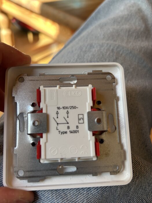

Har en gammal kronomkopplare som jag vill byta men kan inte lista ut hur jag ska koppla. Tips uppskattas 😀
Bifogar bilder pÄ gamla samt nya.

  • Vit och silverfĂ€rgad kronomkopplare frĂ„n ELKO, typ 14001, med kopplingsschema och mĂ€rkning 16-10X/250-
  • Gammal kronomkopplare med elkablar synliga i vĂ€ggdosa, vit platta mĂ€rkt "ELKO S16", kablar i svart, brunt och blĂ„tt.
Den gamla har mÀrkningen pÄ ovansidan, tvÄ pilar ut och L kan ev motsvaras av P.
Med tanke pÄ att det finns en blÄ trÄd i dosan sÄ kan man anta (arbetshypotes) att fas, nolla gÄr genom dosan och att fasen förgrenas i dosan. DÄ bör svarta trÄdarna vara inkommande & vidarematning av fasen.
Genom att titta pÄ utseendet sÄ kan man anta (arbetshypotes) att den nya brytaren ska kopplas exakt som den gamla.
Som sagt, detta Àr bara arbetshypoteser som mÄste verifieras.
Panor82 och 1 till
Jag kan vÀl verifiera, svarta pÄ L och vit pÄ ena pil ut och brun pÄ den andra pil ut.
