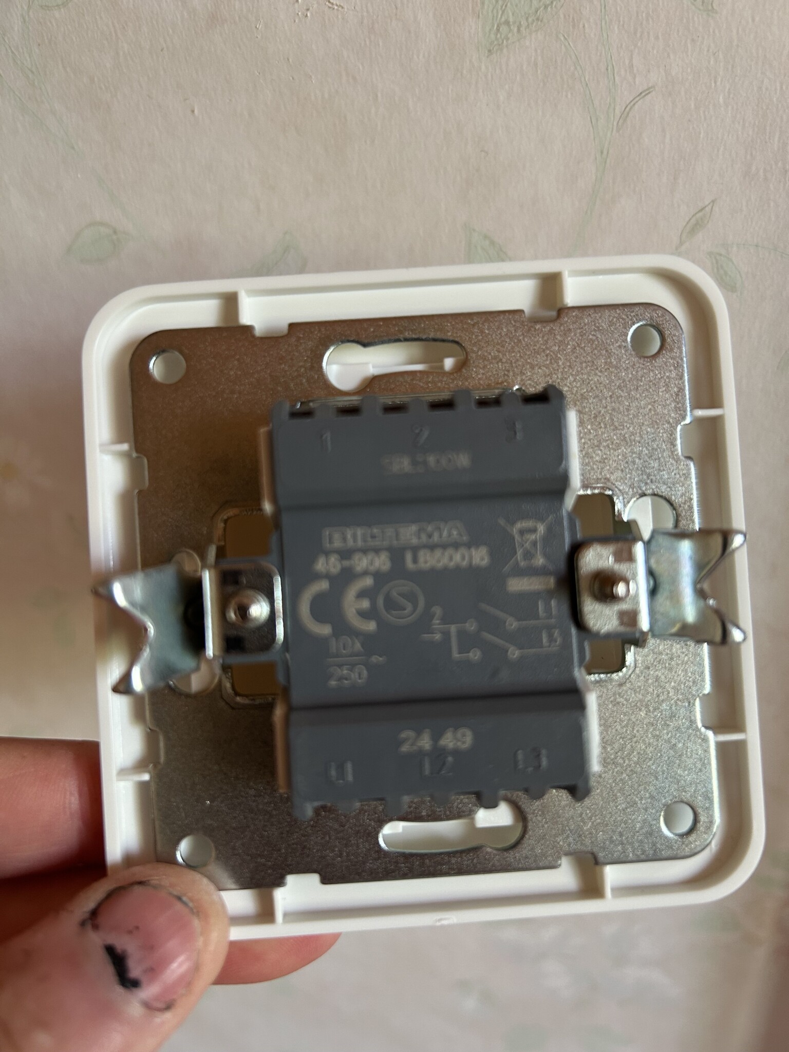

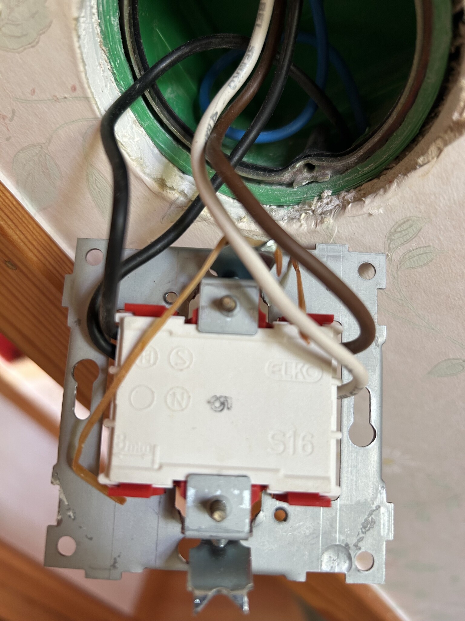

R Robert N #1 Medlem · Stockholm · 163 inlägg 6 aug 2025 09:09 Robert N Medlem Stockholm 163 inlägg 6 aug 2025 09:09 #1 Hej, Skulle vara tacksam för lite guidning kring hur jag kan byta ut min gamla kronbrytare mot en ny från Biltema. Får inte ihop det helt enkelt 😀. Bifogar bilder på nuvarande samt Biltemas. Mvh Inloggade ser högupplösta bilder Logga in Skapa konto Gratis och tar endast 30 sekunder Inloggade ser högupplösta bilder Logga in Skapa konto Gratis och tar endast 30 sekunder #biltema #koppla #kronbrytare
D Dilato #2 Medlem · Södra Skåne · 15 733 inlägg 6 aug 2025 09:18 Dilato Medlem Södra Skåne 15 733 inlägg 6 aug 2025 09:18 #2 Koppla exakt likadant som du ser på bilden. Dubbla svarta är fas in ( som sen går vidare till eluttaget), andra sidan är tändtrådar till lampor.
V Vector #3 Medlem · Västernorrland · 2 562 inlägg 6 aug 2025 09:18 Vector Medlem Västernorrland 2 562 inlägg 6 aug 2025 09:18 #3 Fas in på 2:an och tändtråd ut på L1 och L3
