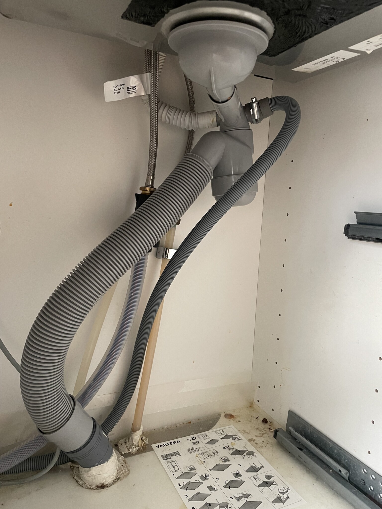

M Mikael P Rosenqvist #1 Medlem · 16 inlägg 2 aug 2025 09:34 Mikael P Rosenqvist Medlem 16 inlägg 2 aug 2025 09:34 #1 Hej, rengjorde vattenlåset pga dålig lukt och nu när jag monterat tillbaka det så vägrar diskmaskinen tömma vatten? Har jag monterat det fel eller vad kan det vara? Tack för svar /Mike Inloggade ser högupplösta bilder Logga in Skapa konto Gratis och tar endast 30 sekunder

A Avemo #2 Medlem · Stockholms län · 14 806 inlägg 2 aug 2025 10:54 Avemo Medlem Stockholms län 14 806 inlägg 2 aug 2025 10:54 #2 Kan diskmaskinen tömma om du lossar slangen och sätter den i en hink?
R RPM2006 #3 Medlem · Östergötland · 120 inlägg 2 aug 2025 11:55 RPM2006 Medlem Östergötland 120 inlägg 2 aug 2025 11:55 #3 Kanske har du bytt plats på avloppet för diskmaskinen och bräddavloppet, där anslutningen för bräddavloppet fortfarande är pluggat.
