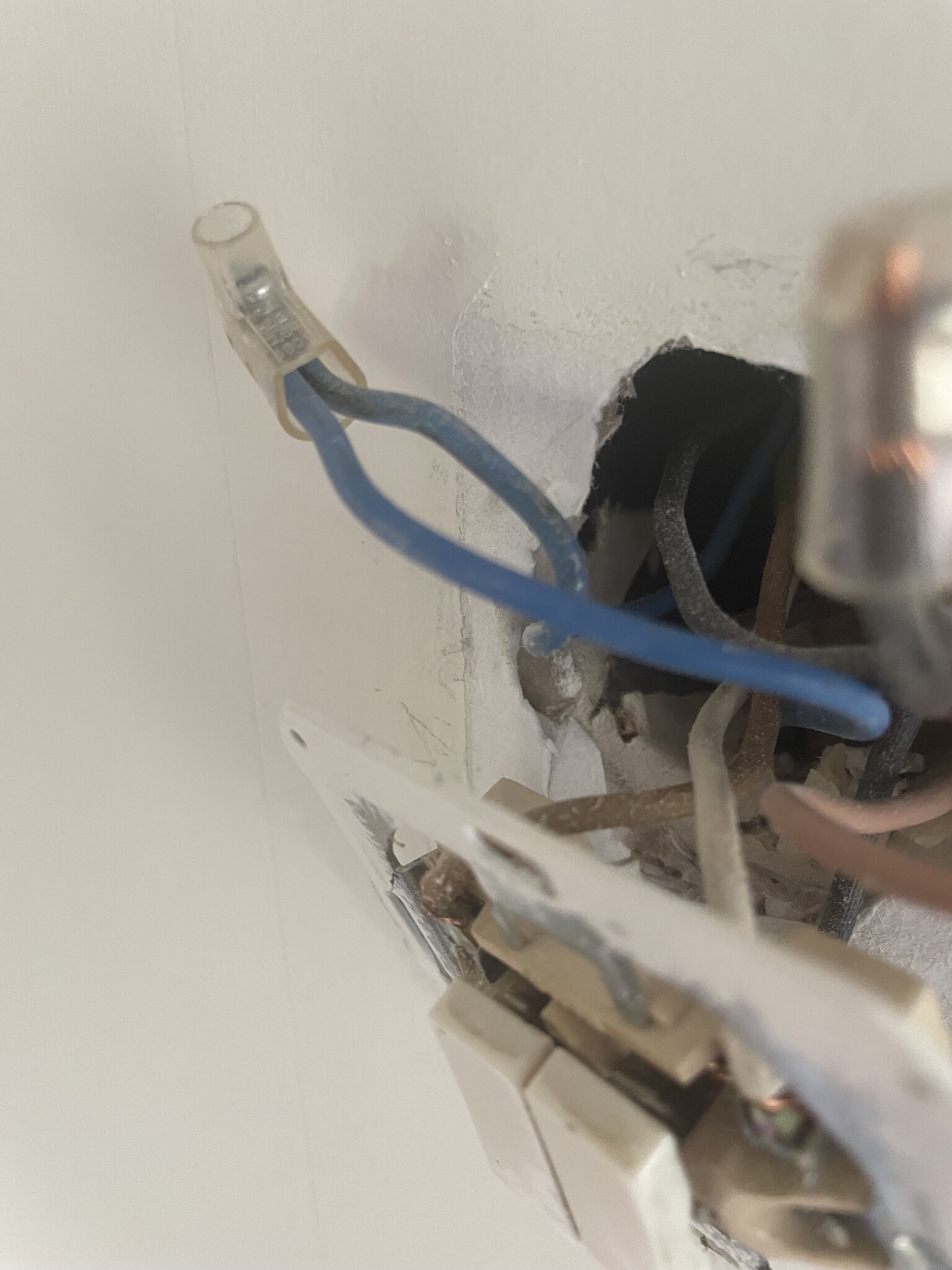

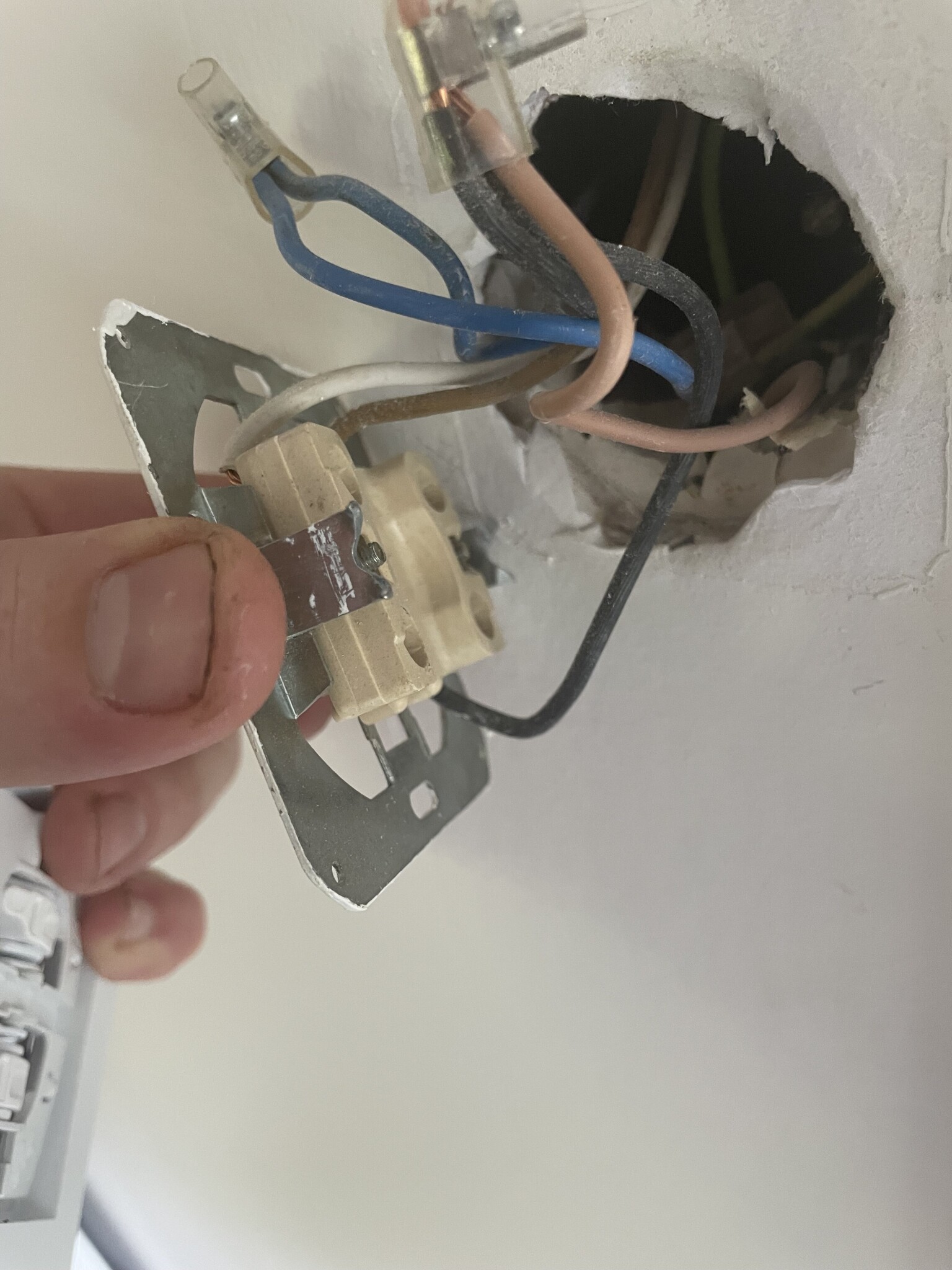

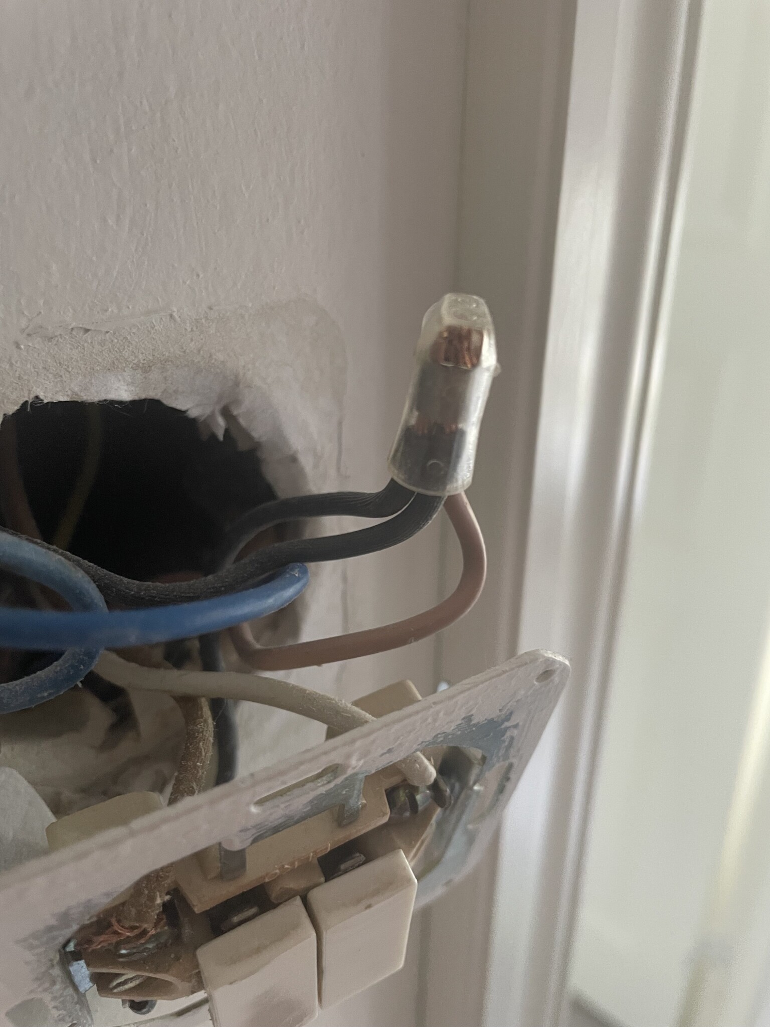

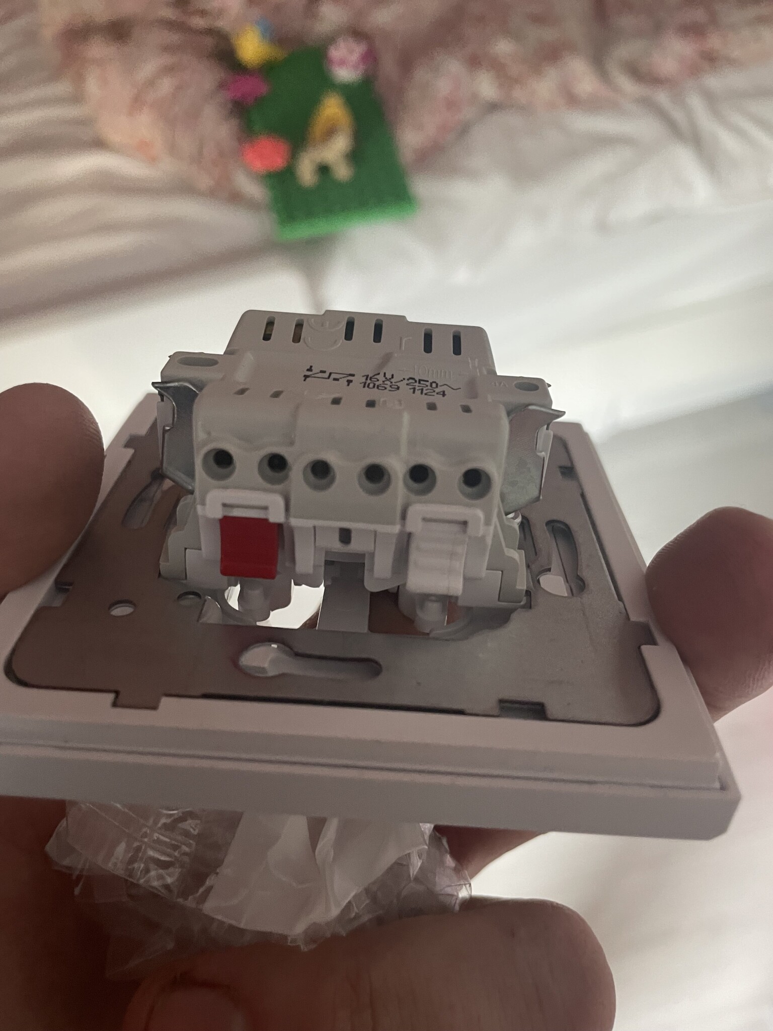

Finns det något uppenbart svar på var fasen är på den gamla kronkopplingen eller min nya koppling kanske inte ens är rätt?

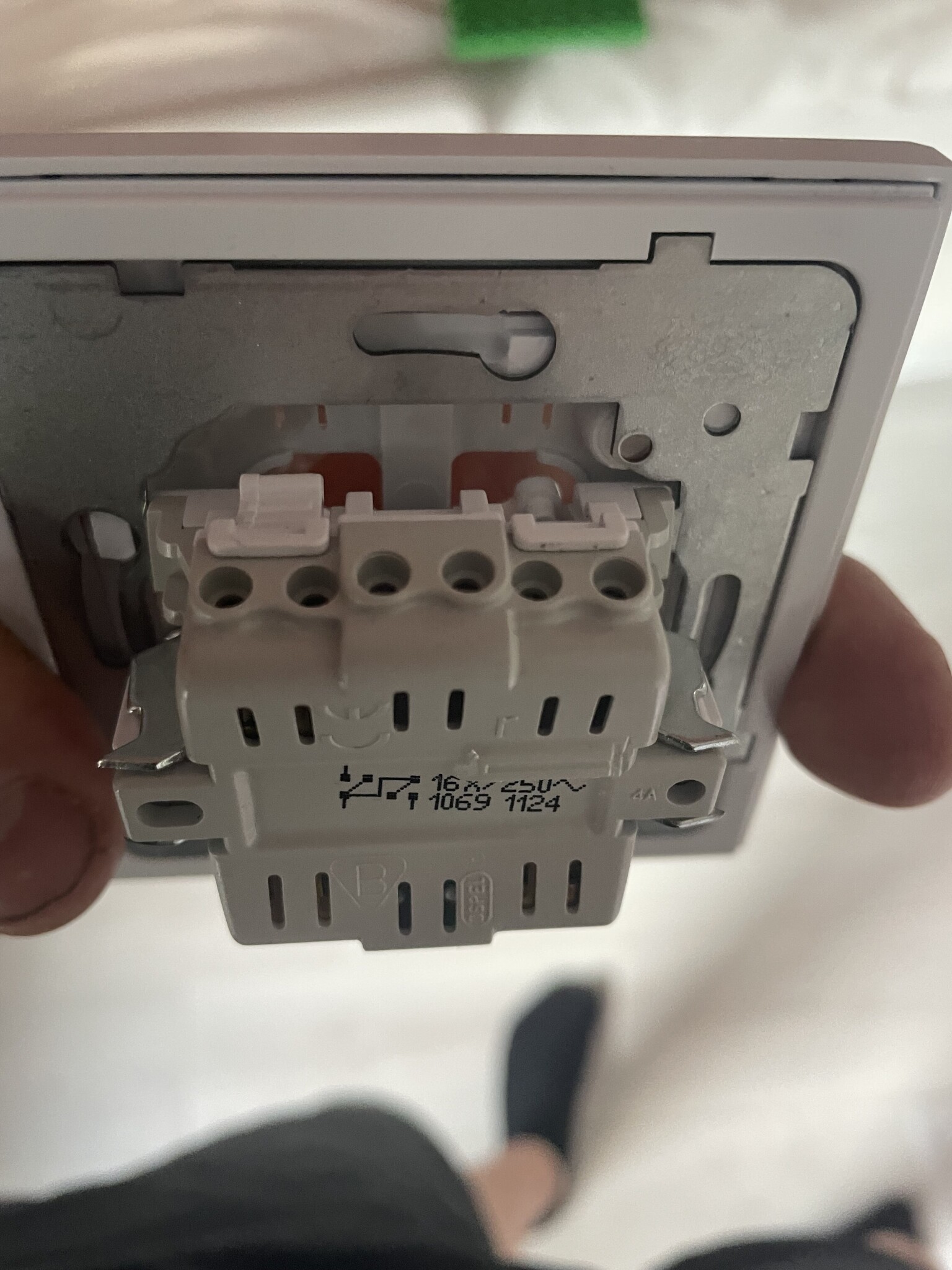

Av att döma på ”schemat” så bör väl fasen in längst ner till vänster på den nya?
Eller det är bara att ringa elektrikern?

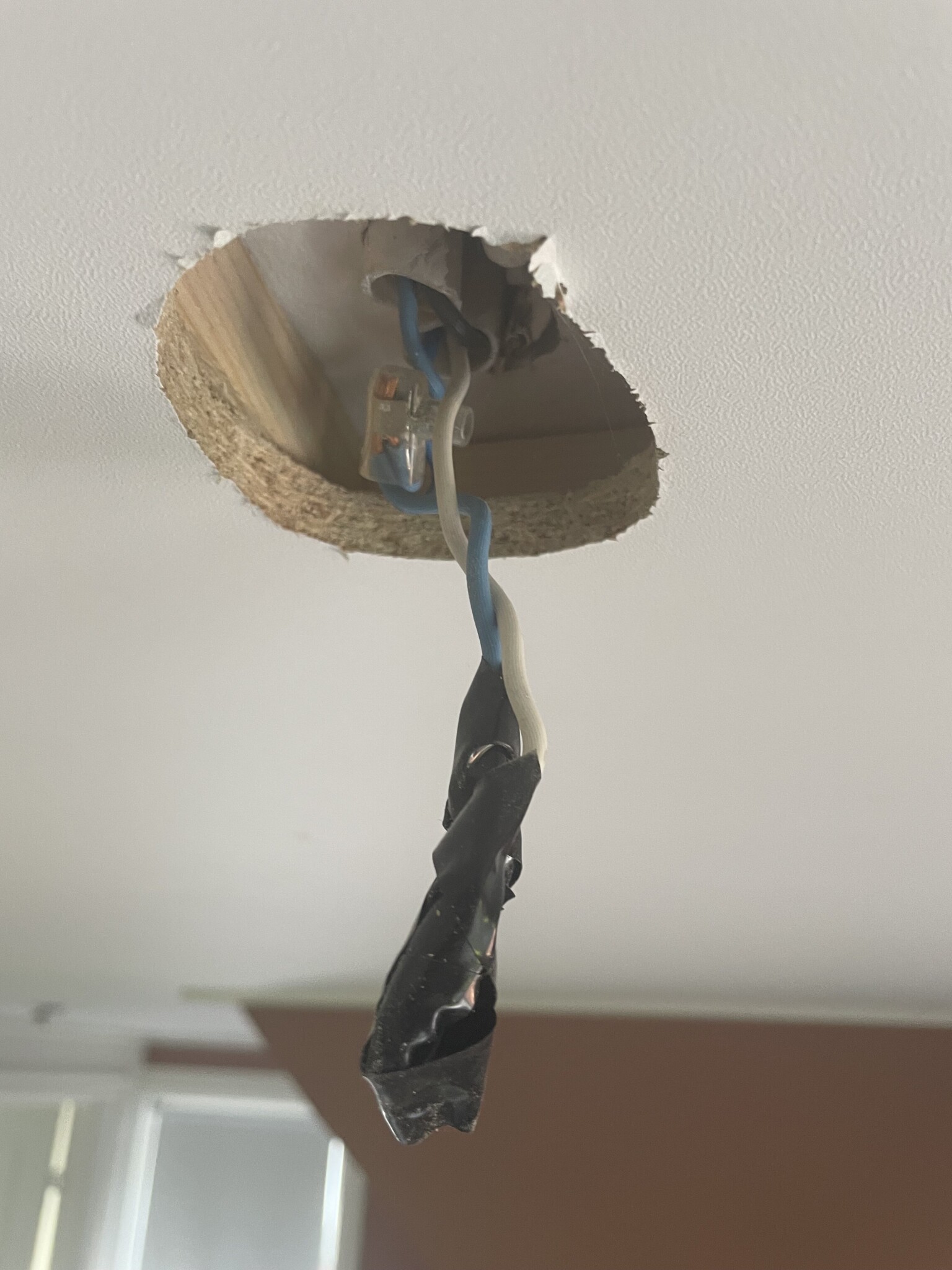

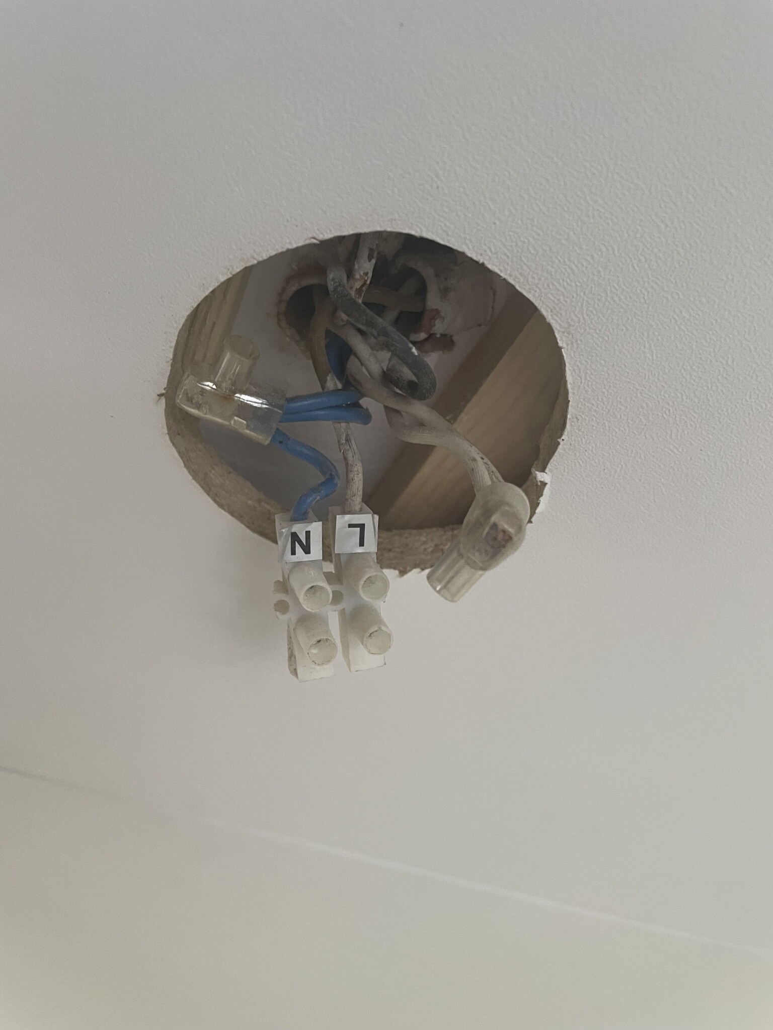

Laddar upp bilder hur det ser ut i taket och på den gamla kopplingen.

Det går inte att svara på. Denna anläggning följer inte dagens färger. För att veta säkert behöver man titta i fler dosor, speciellt sådana som matar ett uttag. Då vet man åtminstone vilka ledare som är fas och nolla.
Man kan också utgå ifrån hur det ser ut och anta att det idag är korrekt kopplat. Kan man det?
Och det du vill göra är att byta strömställare, eller?
och kanske koppla in lampor i taket?
Både vid strömbrytaren och uppe i taket ser man att svart ledare troligen är fas, med två tändtrådar som är brun och vit. Det är en hypotes som du kan använda, ingenting annat. Om allt är i sin ordning behöver man inte reda ut mer, utan bara koppla ny strömställare på samma sätt. Man behöver bara översätta kopplingsschemat från gamla till nya strömställaren.
I taket får det inte se ut så där. Dosor måste monteras med lamputtag.
Detta är uppenbarligen gjort av någon som inte har de kunskaper som krävs, så det går inte att säga någonting om anläggningen i övrigt är pålitlig.

Vilken som är vilken på strömbrytaren står på andra sidan, syns när man tagit bort knappen/arna och ramen.
