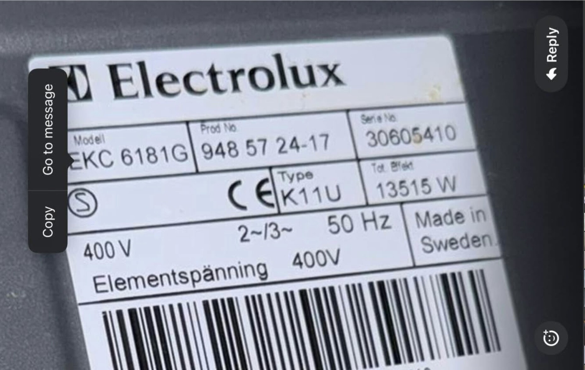

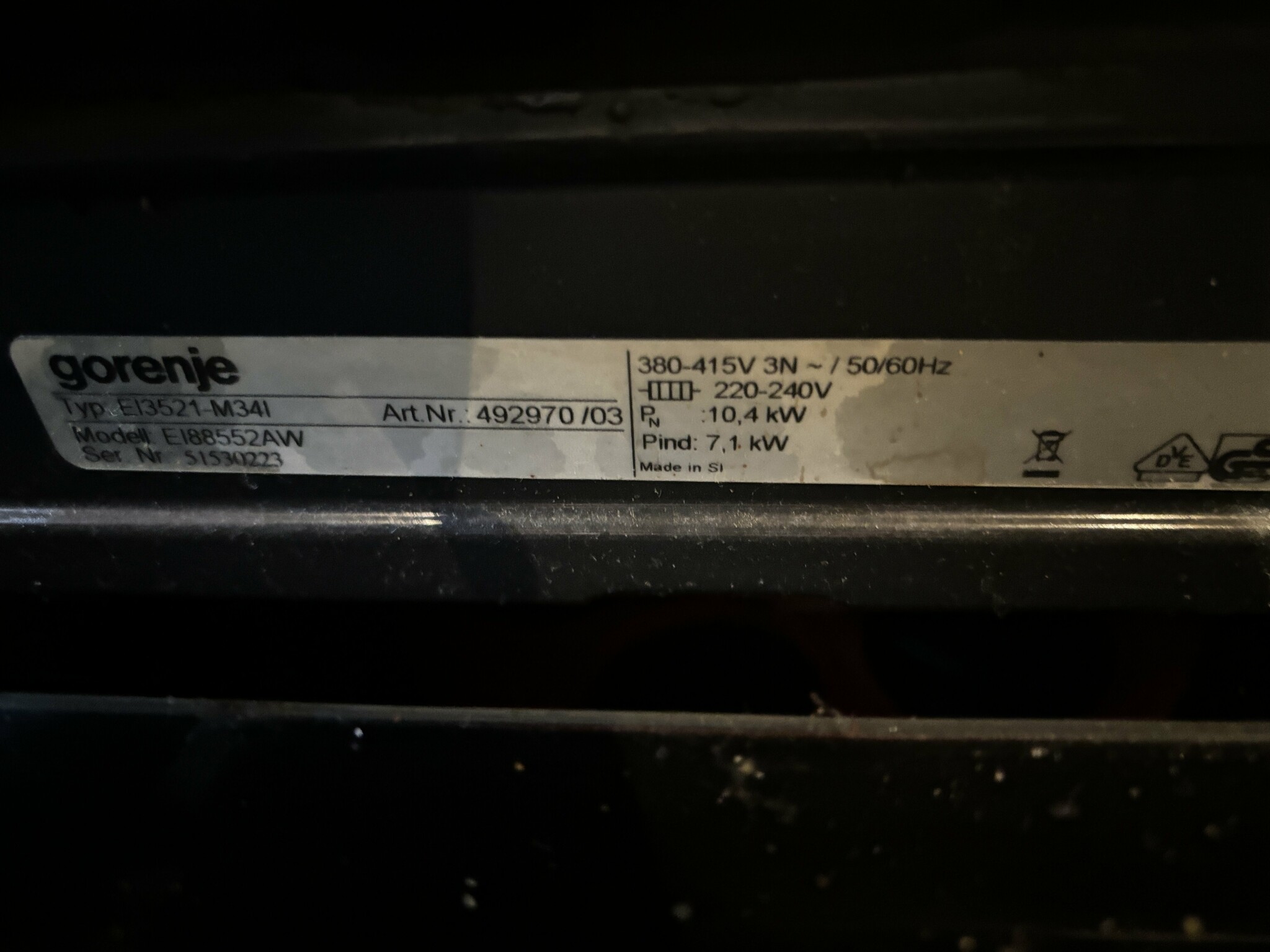

Hej! Jag vill koppla in en begagnad spis, en äldre Electrolux EKC 6181 där det idag sitter en Gorenje. Båda drygt 10 år gamla ca.
Electroluxen har en supertydlig typskylt, men den befintliga Gorenjen är mindre tydlig. Är det bara att byta ut rakt av eller ej?
Electroluxens skylt:
Gorenjens skylt:
Tack
Gorenjens skylt:
Tack

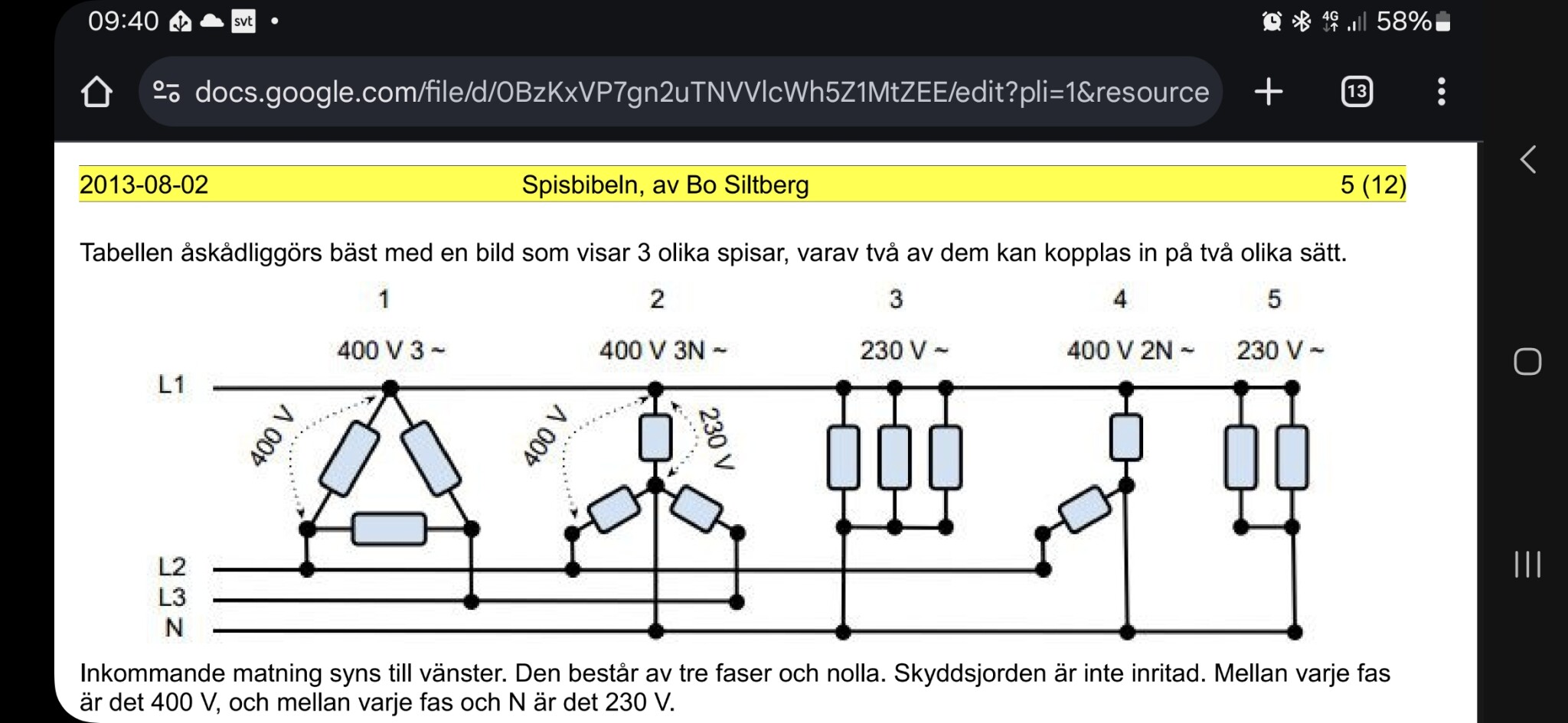

Matas gamla spisen med två eller tre faser så är det bara att byta rakt av.
https://www.byggahus.se/el/koppla-in-spis-hall-eller-ugn
Gorenjen har 230V elementspänning, kan man utläsa av typskylten där.
Så skulle bytet vara från Electrolux (som har 400V elementspänning) till Gorenje, så måste man se upp så att det finns en (inkopplad) nolla, ty annars skulle man bränna spisen.
Men om jag fattade rätt så är detta ett byte från Gorenje till Electrolux, och då finns antagligen inte denna risk, för då måste uttaget vara korrekt kopplat nu, med nolla och allt.
Är det tillgängligt minst två faser är det bara att köra.
Är det en lägenhet med 1-fas kommer det inte att fungera.
En anslutningseffekt på 13515 W ger ju en ström som kan komma att belasta gruppledningarna på nästan 20 A.
Det är egentligen inte rätt att belastningsströmmen Ib är högre än både skyddets märkström In (gissningsvis 16 A) och ledningarnas belastningsförmåga Iz (gissningsvis ca 18 A)
Om det nu inte finns någon anordning som begränsar den totala effekten till ett värde under ledningarnas belastningsförmåga Iz.
