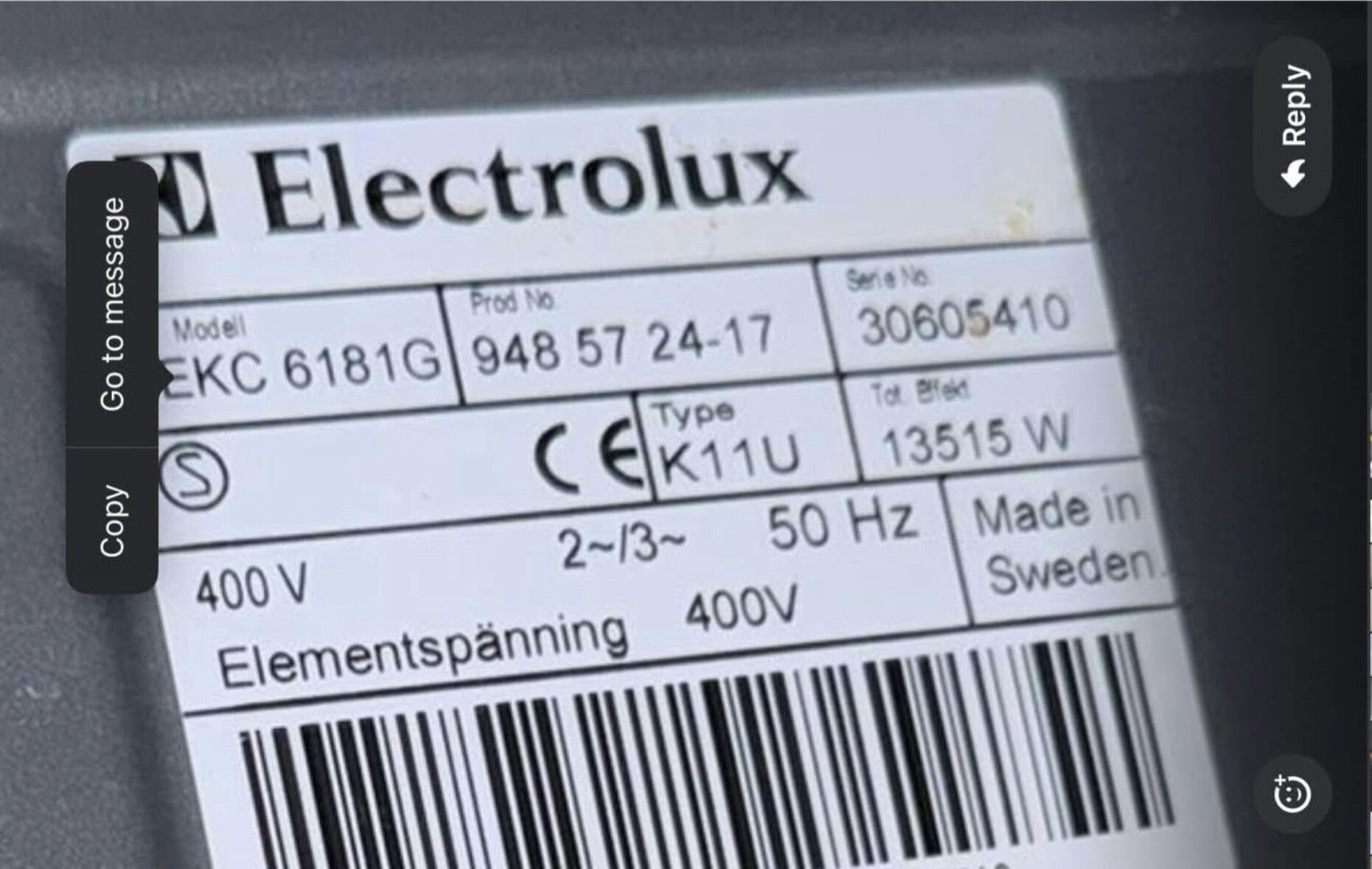

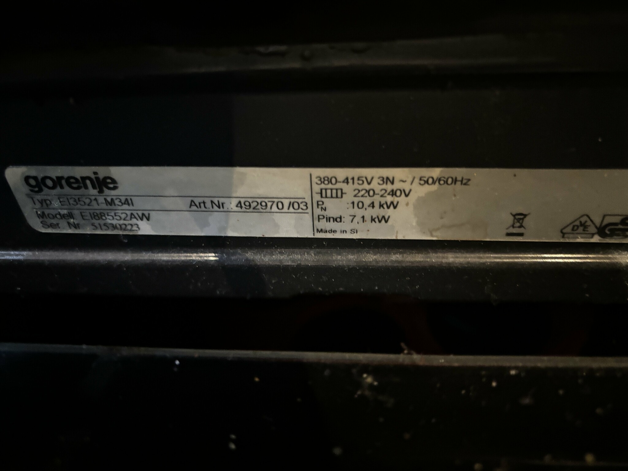

Hej! Jag vill koppla in en begagnad spis, en äldre Electrolux EKC 6181 där det idag sitter en Gorinja. Båda drygt 10 år gamla ca.
Electroluxen har en supertydlig typskylt, men den befintliga Gorinjan är mindre tydlig. Är det bara att byta ut rakt av eller ej?
Electroluxens skylt:
Gorinjans skylt:
Tacksam för hjälp!

Den "nya" spisen har 400V elementspänning, så det "klassiska" problemet med att nolla kan saknas i matningen till spisen är inget problem här. Din nya spis behöver ingen nolla.
Dessutom ser det ut som Gorenge spisen har 220-240V elementspänning. Så den måste nu vara inkopplad med nolla, om den har fungerat.
I elnätet har du alltså 3 fasledare, det är 400V mellan faserna, man har också en neutraledare (nolla) det år 230V mellan en fasledare, vilken som helst, och neutraledaren. En apparat som går på 400V kopplar in sig mellan två fasledare, eller mellan alla 3 fasledarna för att sprida ut belastningen. En apparat (ex. lampa i ett vägguttag) är inkopplad mellan en fasledare och neutraledaren, och får 230V. Det är relativt vanligt att man i äldre installationer fuskade och inte drog fram någon neutraledare till spisen om den ändå har 400V elementspänning och inte behöver nollan.
Det finns två tänkbara problem med att byta som du vill. För det första, är din nuvaramnde spis inkopplad på trefas? Finns det trefas i bostaden? Äldre lägenheter i flerfamiljshus är ofta bara matade med enfas. Alltså en fasledare och neutral. Din nya spis måste kopplas in med minst två faser.
Det andra är att din bef. spis har märkeffekt 10,4 kW, din nya har 13,5 kW. Normalt är trefasuttag för spisar avsäkrade med 3x16A i elcentralen. Men det förekommer att det bara sitter 10A säkringar. Din nya spis kommer att fungera även om du bara skulle ha 10A säkringar, men det finns en liten risk att en säkring löser ut om den bara är på 10A ifall du belastar spisen hårt. Ex. kokar upp vatten i stora kastruller på alla plattorna samtidigt och även starta ugnen då. För normal matlagning kommer det troligen att fungera även med 10A säkringar.

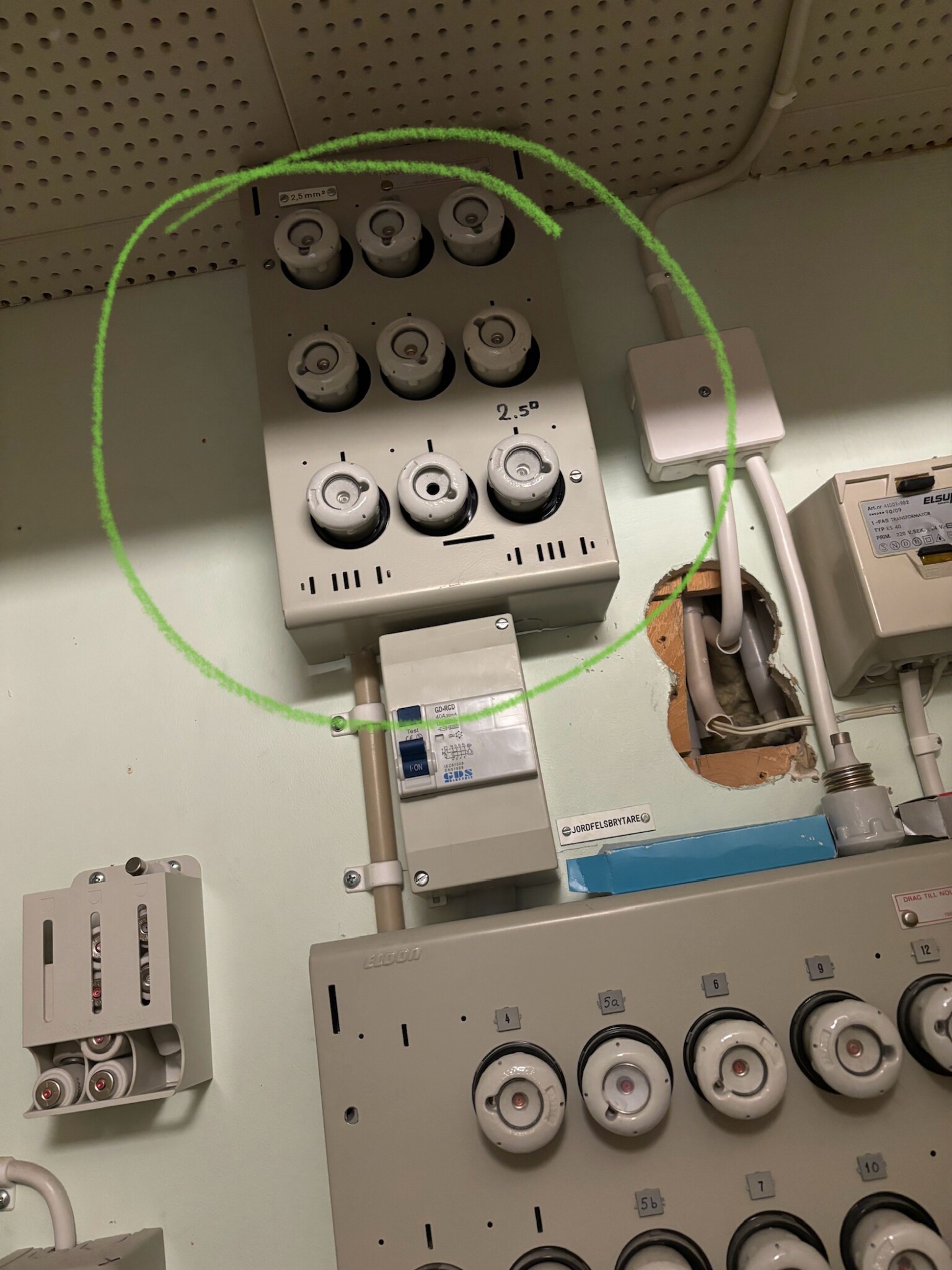

Det här indikerar 3-fas va? En säkrings-modul (som verkar gå till bland annat spisen) ovanför resten av säkringarna.H hempularen skrev:Den "nya" spisen har 400V elementspänning, så det "klassiska" problemet med att nolla kan saknas i matningen till spisen är inget problem här. Din nya spis behöver ingen nolla.

Sitter dessutom 16A-säkringar i den.

Bilden säger inte så mycket. Men den rätt stora elcentralen vore ovanligt i en lägenhet med enfasmatning. Är detta en villa ellr lägenhet? Enfasmatning är vanligt till lägenheter med extremt ovanligt till en villa/radhus.
En första förutsättning är att du har trefas till bostaden. Vilket ser troligt ut. Sedan bör man titta på vad spisen matas med. Men finns trefas in till elcentrlsen så är det väldigt ovanligt att det inte även skulle vara framdraget til spisen.
Om du har trefas till spisen så är det tre proppar ovanför varandra i centralen som matar spisen. Varje rad matas med en fas i proppcentraler. I nya centraler med automatsäkringar är det istället var 3e i sidled som delar fas. Normalt sett, finns undantag.

Bor i typ ett parhus. En fd förskola i ett radhusområde byggt andra halvan av 80-talet.
antalet säkringsplatser påvisar att det är trefassystemIdiotologen skrev:
OM gorenjen sitter i ett perilexuttag bör även elecktroluxen fungera då den inte är beroende av nolledare
men man bör/skall kontrollmäta uttaget så att alla faserna finns med fram (och nolla, jord)
