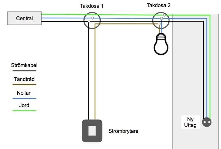

Schematisk bild av elektricitetssystem med central, strömbrytare, två takdosor och elektriska ledningar som kopplar till en glödlampa och ett nytt uttag.
Bild stulen i en annan tråd.
Observera att jag inte uppmanar till att du ska installera själv, mer för själva förståelsen
Fotografen
I den där bilden är det väl inte vidarekopplat från strömbrytaren till ett uttag?

Målet var att påvisa hur en nolla inte är representerad i en brytare, vanligtvis.
TS brytare bryter N inte fas
Jösses glöm bilden, den verkar helt orelevant.

Kolla #13 när TS mäter mellan sina 2 N plintar i första bilden när lampa inte lyser
L Lars_P2006 skrev:
Jo, den bryter fas
Nej, bild 1 i #13 visar spänning mellan fas och tändtråd (som får noll-potential via lampan i denna mätning. Lampan lyser inte).
Bild 2 visar 0 V över stängd brytare (lampan lyser).
Bild 4 visar ingen spänning över noll och tändtråd (lampan av)
Bild 5 visar spänning över tändtråd och noll (lampa på)
Eller?

Men mäter du 400V mellan 2 ledare så har du 2 faser i dosan!
Det är helt normalt om det är en installation för elvärme med 400V element (troligen 380V när det installerades) då är där ingen Nolla bara Skyddsjord.
Normalt är det 4 ledare i kabeln, 3 fasgrupp+jord och element fördelas så det blir jämn belastning på alla 3 säkringarna i gruppen.
Jag har nu tittat igenom bilderna jag "pudlar" den där dioden vid 400V lurar en.
Men min beskrivning ovan är typisk för el-värme installation i sommarstuga.

Den där dioden visar inte 400 V. Den indikerar fas på samma sätt som en faspenna/mejsel eller vad det nu heter. Alltså att utnyttja dig och allt annat som kondensator mot jord. Dioderna till vänster visar spänning. Det räcker att läsa inlägg #1 för att fatta hur det hänger ihop. Vad som är liite otydligt är att lampan går till vänster, matningen kommer från höger och brytaren går nedåt.
Men den får 120v, jag tolkar det som att N är bruten och det blir en del spänning när TS mäter mot N
