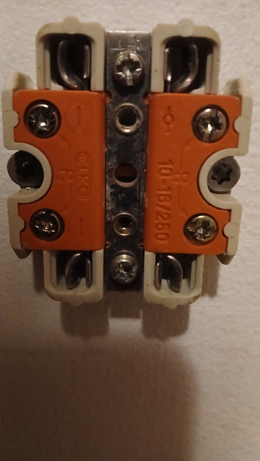

useless useless skrev:
Hur gjorde du kopplingen?
Med tanke på brännmärkena på skruvarna verkar du ha sluntit och lagt något direkt mellan dom.
L Lars_P2006 skrev:
Jag är inte alls dryg. Jag gav svaret i inlägg #8, med en gång, även om jag var tveksam att ge råd eftersom din kunskapsnivå verkade lite låg. Mitt svar på hur du skall göra var kort och korrekt. Men du verkar inte begripa. Inget fel i det. Läs på om grundläggande begrepp som ström, spänning och hur en elektrisk krets fungerar. Förmodligen hade du kopplat fel i uttaget du försökte koppla in
Jo du är väldigt dryg och du är i gott sällskap i detta forum.
Blir ju i slutänden så att alla kommer att använda Ai för att få svar på sina funderingar och hitta lösningar på sina problem istället.

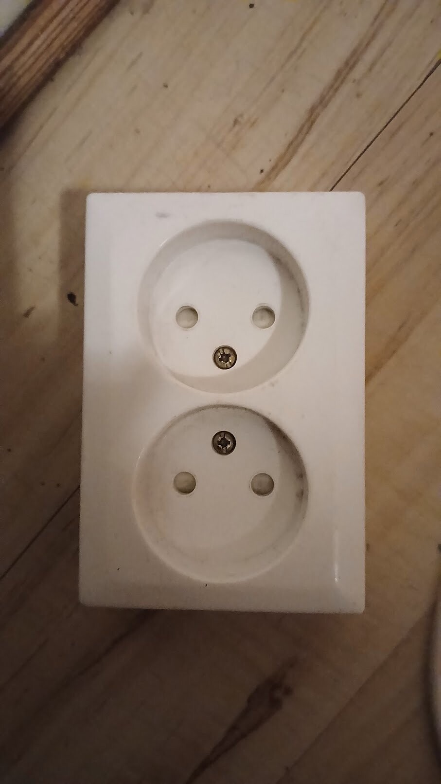

Eftersom jag är relativt ödmjuk och inte rädd för att medge när jag har missat något så skruvade jag (dock motvilligt ska medges) bort höljet på det jag inbillade mig var ett stickproppsuttag.
Ett uttag som jag har hittat i en hög med el-bråte på gården. Och eftersom jag har monterat många sådana av orsaker som jag har förklarat (det är ju normalt inte särskilt komplicerat) så skruvade jag dit kablarna utan att reflektera över att något var knas.
Visade sig nu när jag öppnade den att det inte alls var bakstycket till ett stickproppsuttag som följde med utan bakstycket till en dubbel tryckströmbrytare. Med andra ord många fästpunkter...
Så extremt slarvigt kan man ju tycka från min sida men jag hade aldrig en tanke på att någon kunde göra så, sätta bakstycket till en strömbrytare som bakstycke till ett stickkontaktsuttag?
Givetvis är detta orsaken till allt huvudbry :(
Tack för hjälpen alla som har engagerat sig.
  • Orange keramisk kopplingsplint med metallskruvar monterad på en vägg. Texter och symboler synliga på ytan.
  • Vit dubbel vägguttag på en trävägg.

T thebiscuit skrev:
Jag vill koppla förbi en strömbrytare, något som jag trodde skulle vara ganska enkelt och självklart men det var det inte?
Som jag förstår det så har strömbrytaren en fas och en tändtråd?
Min tanke var att koppla förbi strömbrytaren och på så sätt behålla dess funktion (tända och släcka på toaletten) och samtidigt få ut ström till ett eluttag (stick kontakt) i hallen som således alltid är strömförande (för lampa, hårfön etc.)
Är detta inte möjligt?
Varför i så fall?
Jag lägger upp några bilder från gjord mätning.
Ja det är en kulokoppling och ingen jord, det är ett gammalt hus som egentligen borde "elsaneras", jag vet.
Bild 1, kopplingspunkter A,B,C:
Plint
Bild 2, kopplingspunk A: Strömbrytaren AV
Vit kabel (fas) in på kopplingspunkt A
Blå kabel (bakom) in från strömbrytare (tändtråd)
Bild 3, kopplingspunkt B: Strömbrytaren AV
Svart kabel från Lampan på toaletten in
Svart kabel från Ledaren in
Bild 4, Kopplingspunkt C: Strömbrytaren AV
Brun kabel från lampan på toaletten in
Svart kabel från Strömbrytaren in
Bild 5, Kopplingspunkt A: Strömbrytaren PÅ
Lampan på toaletten lyser
Bild 6, Kopplingspunkt B: Strömbrytaren på
Bild 7, Kopplingspunkt C: Strömbrytaren PÅande
Lampan lyser
Tacksam för all information :)
