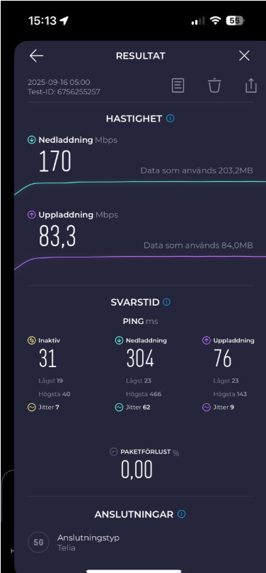

Nu har jag jobbat i två dagar från landstället. Bra läge sett till täckning, till och med väldigt fördelaktigt. Dagen innan midsommarafton hade jag 350Mbps nedströms nu låg det på 170/83. Jag gissar att det är rätt få användare i cellen då denna ö knappt har några boende närvarande i veckorna.
Som tidigare indikerat är det ju supertydligt att jag kör mobilt bredband och jag tror man ser orsaken till det i speedtestmätningarna också. Titta på latency under nedladdning. Gör man en mätning över fiber så är denna latency en bråkdel av vad den är via mobilt bredband.

Gick det att utföra det du behöver utföra över uppkopplingen trots 300ms svarstid?

Javisst, denna koppling är ett utmärkt alternativ till att inte ha någon uppkoppling alls - men det är knappast så vi vill mäta kvaliteten på upplevelsen. I denna tråd jämför vi med fiber och då kan jag bara igen konstatera att det är perfekt att ha som komplement när fibern inte är där jag är, men till vardags vill jag förstås ha den snabbast möjliga kopplingen.

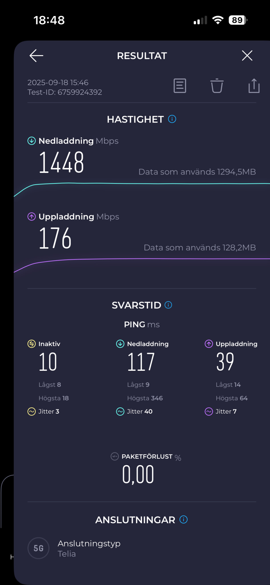

Nu kör vi 5g på kontoret istället för wifi. Bra drag….

Jaaaa.... Du har alltså (avrundat) 120ms resp 40ms i latens med ordentlig variabilitet beroende på last (det går att få bättre latens via Starlink...)
Och som sagt en tiondel (i runda slängar) upplänk kontra nedlänk. På mitt kontor så skulle det inte duga alls med så begränsad upplänk. Jag har det inte ens så i mitt hem.
Så då skulle jag hellre stanna kvar på WiFi om det där var alternativet.
