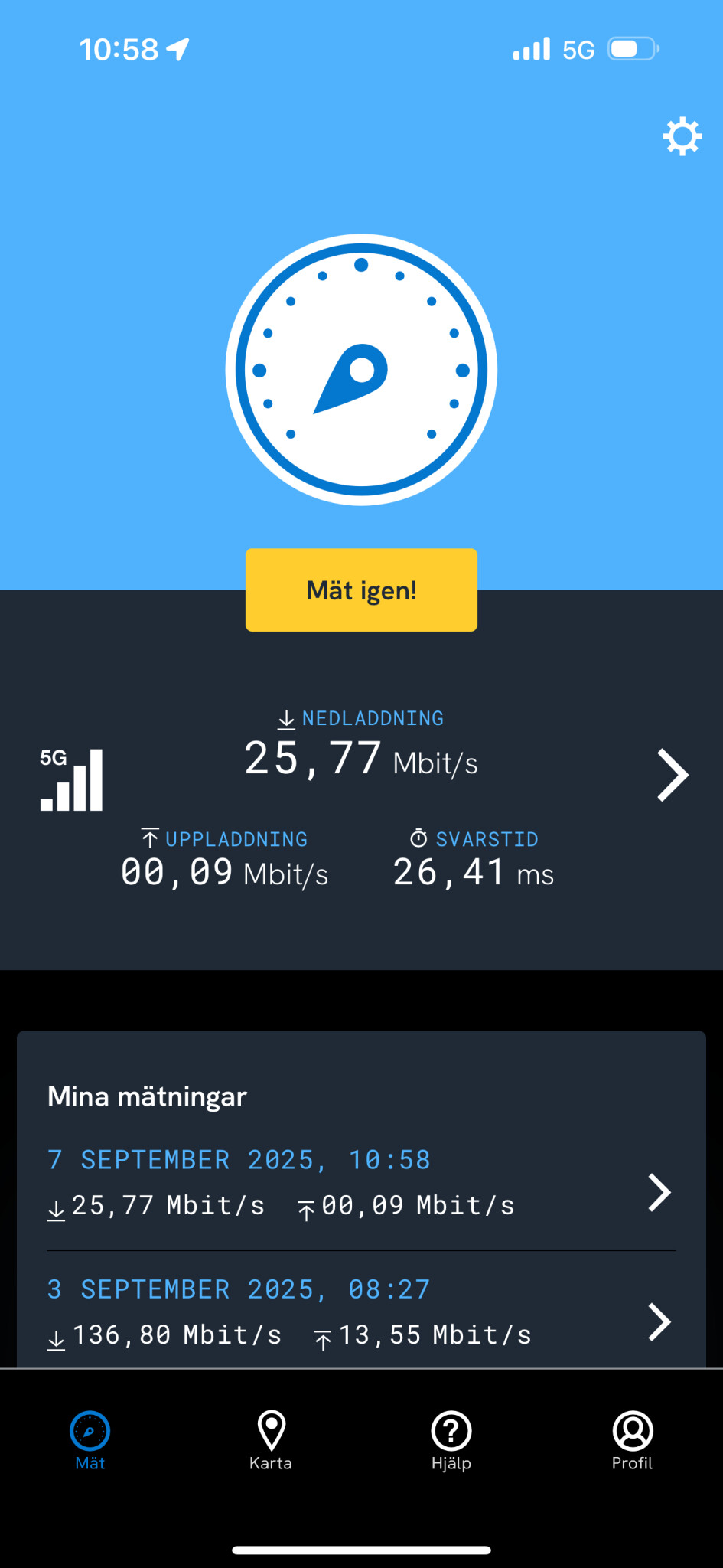

Skärmdump av hastighetstestapp som visar 5G-nät med nedladdning 25,77 Mbit/s och uppladdning 00,09 Mbit/s, tid 10:58.
Eftersom den här tråden fortfarande är aktuell kan jag visa ett fälttest av 5g jag gjorde förra söndagen. Gående på trottoar i ett villaområde i västra Malmö. Det var var ”speciellt” var att det var gatuloppis i området och lite mer människor i rörelse än vanligt. Vad hände då? Mobilnätet klappade ihop och det var stora svårigheter att använda Swish.
Så ni som tror att 5g är någorlunda stabilt, ja ni får gärna tänka så!

Det man kan se är att det är upplänken som inte räcker till. Antagligen är täckningen inte superbra i området och med så många aktiva telefoner samtidigt kopplade till masterna med dålig signalkvalitet, då rasar snabbt bitraten i upplänk. Hade man indettamläge haft en fast router hemma så hade det förmodligen fungerat mycket bättre då den dels får skicka med högre effekt och då man kan ha riktantenn för denna.
Men, detta visar ännu en gång på svagheten i mobilnäten. De är dimensionerade för hur många som normalt är aktiva samtidigt, inte för hur många som ibland är aktiva samtidigt. Detta leder till att det mycket väl inte fungerar när man verkligen behöver det. Exempelvis när trygghetslarm går via mobilnätet, eller när man skall betala med Swish...

Detta är dock precis vid masten, så täckningen är det inget fel på!

Är det verkligen en mast för DIN operatör? I städerna har de oftast egna master/platser. Ofta även på landsbygden om den är hyfsat tätt befolkad.
Om det är för din operatör så kan problemet vara att ni är för nära den, antennerna är inte optimerade för att ta emot signaler underifrån.
Man brukar dimensionera för 1:10 mellan upplänk:nedlänk och skillnaden hos er var mycket större, det antyder att antingen var lasten ovanligt hög i upplänk, eller så var det problem med signalkvaliten. Många kanske körde videosamtal för att visa vad de hittat?

Har ni bara en mast i malmö måste ju finnas fler, hur vet vilken du är ansluten till?
Man läser ofta "man ser masten" men det finns ju ett gäng den som syns behöver ju inte innebära att det är den mobilen kopplat upp sig mot.
