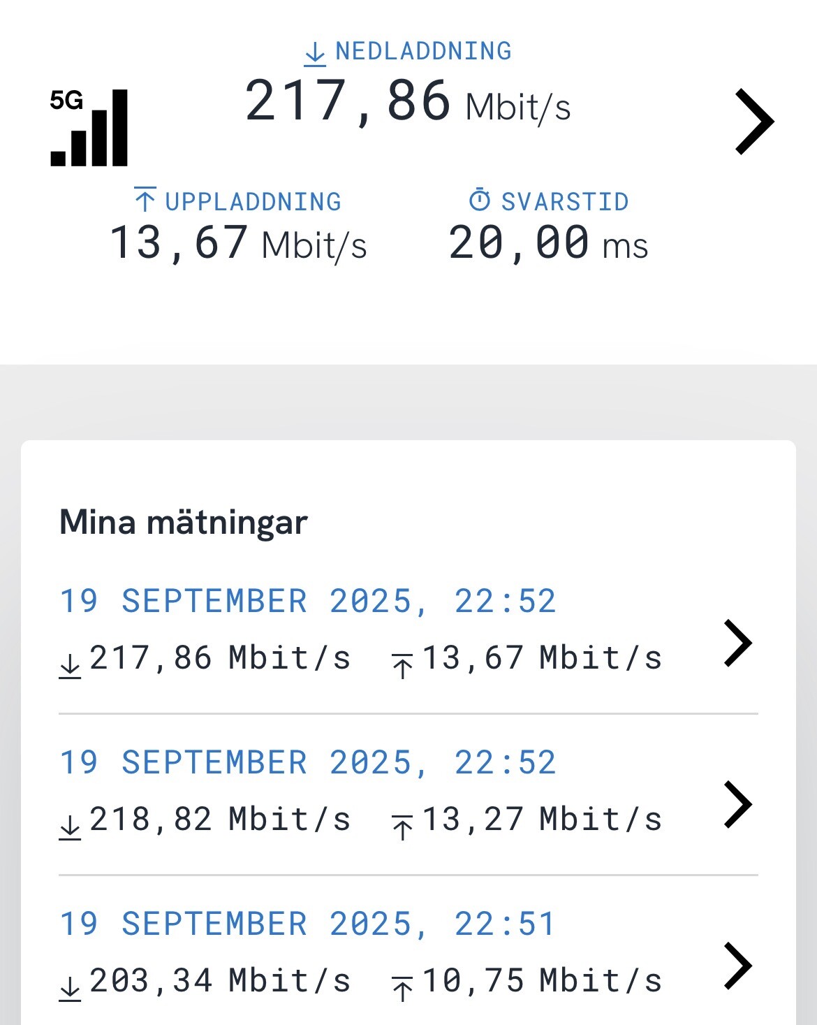

Nu är jag i torpet på vischan, fredag kväll kl 23, ett par mil norr om Katrineholm. Mäter inomhus med mobilen med 20 cm timmerväggar och får helt OK siffror. Kommer troligen att köra 5G här också och sätta fibern på paus, hela familjen har dessutom obegränsad 5G-surf på sina enheter. Jag betalar 384 kr/mån för 100/10 via fibernätet och är här kanske 2-3 veckor per år.nikasp skrev:

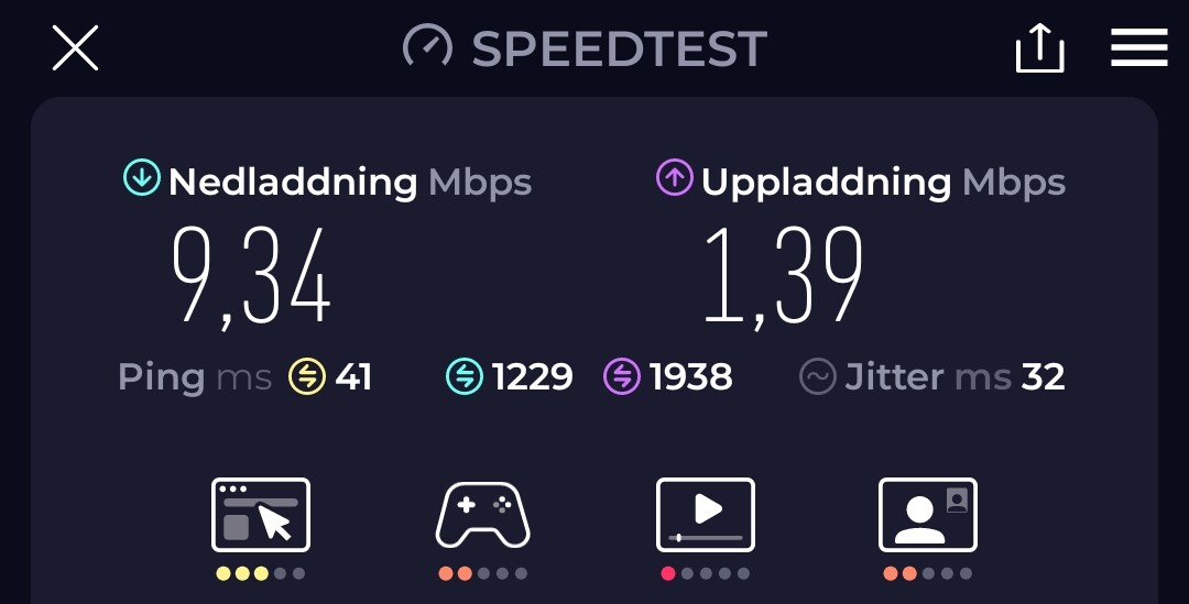

Hur kommer det sig att det alltid är så dåligt för dig , är det så även med andra operatörer, har ni bara en mast som täcker ett stort område?pacman42 skrev:
Jag har två master inom synhåll, men troligen kopplar telefonerna (och min router) upp mot den närmsta som jag troligen bor för nära, jag hamnar nog under antennloben, samt att en del trädtoppar kanske dämpar också.A A-Man_08 skrev:

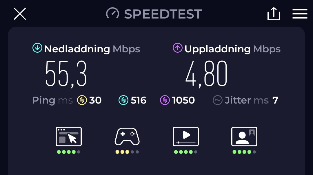

Jag gick nu ut och körde testet utomhus istället (förra testet var från köket för jag också ser masten genom fönstret). Ute blir siffrorna bättre. Jag vill påminna om att detta är från samma plats som jag hade 0,03 i upplänk för några veckor sedan...
Här ser man tydligt hur jittret sjunkit kraftigt, vilket antyder att det är betydligt färre omsändningar över luften. Dvs, jag har bättre signal-brus-förhållande.
Som sagt, jag bor i ett område med många sommargäster och jag hamnar troligen i utkanten på cellen pga att jag ligger i underkant av antennloben. När då nätet är hårt lastat så prioriteras min telefon bort då man ger lika mycket radiobandbredd till alla telefoner, vilket i sin tur innebär att jag pga den dåliga signalkvalitén kommer att få en bråkdel av bitraten som de som har bra förutsättningar. Men cellen är fortfarande hårt lastad, annars hade det varit mycket bättre siffror.
