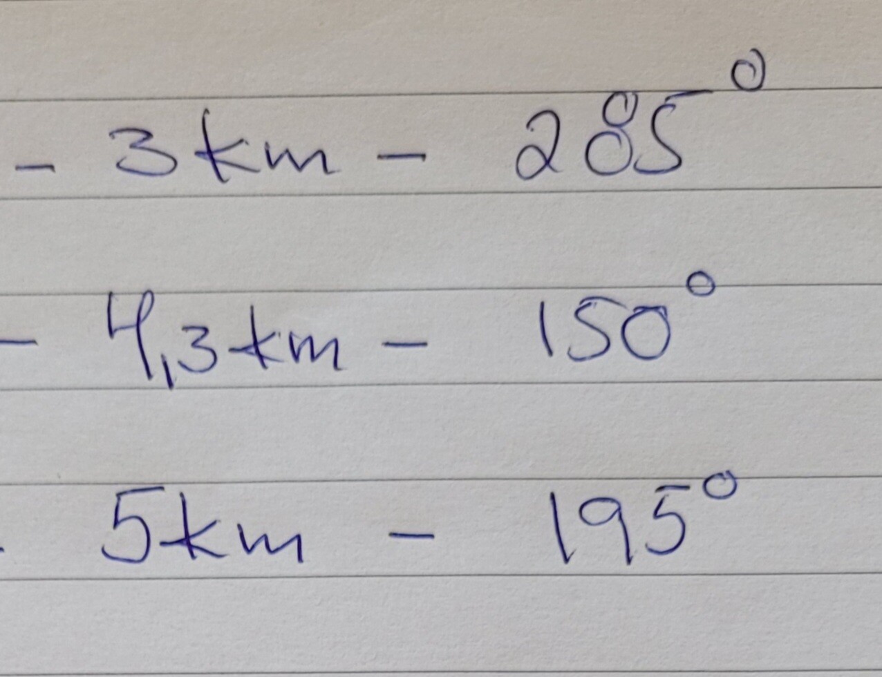

Med riktantenn så blir det i princip löst utan att behöva låsa.
Hade den dialogen när vi justerade hos en bekant i vår närhet och med kontakt jag har hos operatören när vi tog ut riktningar och frekvensband.
Vi ansåg att i praktiken med rätt inställd riktantenn ska den hålla sig konstant mot samma basstation/mast. Vi låste även på högsta frekvensband.
Såg ut så här i förutsättningar och bästa basstations frekvensband.
Handskrivna anteckningar med avstånd och riktningar: 3 km - 285°, 4,3 km - 150°, 5 km - 195°.
Högsta frekvensband har lägsta signalkvaliten, men sannolikheten för att det är trångt på bandet är iofs mycket lägre. Men signalkvaliten blir sämre...
I teorin har du rätt med riktantennen, men då glömmer du ekon och reflektioner. Har du inte riktantenn och låser till en basstation så riskerar du att dess signalfaktiskt är sämre än andra basar ibland, trots att den normalt har bäst signalstyrka. Väder, lastbilar och annat kan störa...
Vi kollade prestanda på de olika banden i första läget och signalkvalite blev underordnat utifrån de geografiska förutsättningarna som var välkända. Vi höfta med ca 2km på de två högre banden, men 3 km till vald mast och byggnad på höjd var inga problem, räckte att fästa riktantenn under takfot på andra våningen. Har lite gamla kontakter inom den mobila världen som diskussionshjälp och själv lite gammal skåpmat, det sista blev från ett större privat mobilnäts uppgradering.😉
