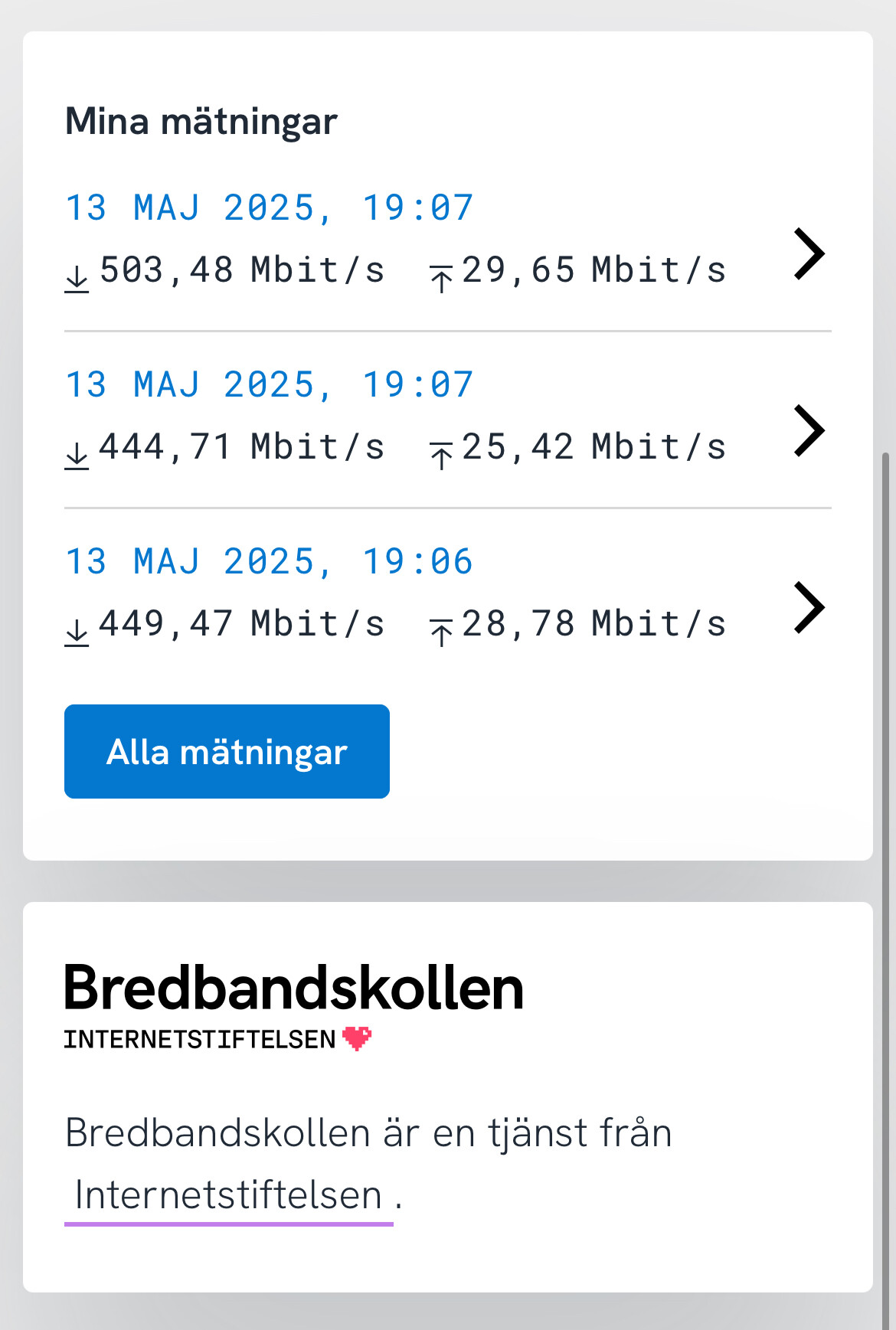

UPPDATERING
Slängde routern i ett o-optimalt hörn på golvet och körde några Bredbandskollen-test. Ser lovande ut. Väl över 400 MBit/S i nedladdning. Vi har klarat oss på 100/100 i 10 år hemma. Återkommer längre fram när vi båda jobbar och kollat högupplöst TV osv.

Du har fortfarande inte alls förstått problemställlningen. Det spelar nästan ingen roll vilket bitrate du har när du kör Teams, du klarar dig på 4 Mbps utan problem. Vad du inte klarar av är att latenserna svajar och det gör de i ett mobilt nät. Det beror på vad andra användare gör, det beror på om någon går förbi routern, det bror på väder osv. Bitraten varierar mycket kraftigt pga detta, men det du ser i din bredbandsmätning är genomsnittet på bitraten. Den kan flera gånger ha varit nere på någon enstaka Mbps. Det kan också ha varit långa köer i mobilnätet, de kan till och från vara upp till ett par sekunder. Allt beror på vad du gör ett visst ögonblick i nätet i kombination med vad som händer i luftsnittet jsut precis då.
I en fiber så har du ensam hela den tilldelade bandbredden och ingen kan komma före dig och köa upp dina paket. En helt annorlunda situation som gör att man med fiber oftast får en mycket bättre upplevelse. Däremot så har ju många WiFi från sin router hemma och då kan det bli känsligt igen, beroende på ett antal andra detaljer. Men lika illa som det kan dra iväg och bli på 4G och 5G blir det sällan på WiFI annat än i offentliga miljöer där WiFi kräver extrem planering, ibland mer än vad monilnäten kräver.
Jag måste bara kolla om du känner någon eller t.o.m. flera som upplever att 5G funkar väldigt dåligt för arbete, spel och streaming? Eller är det något slags worst case scenario du jämför mot fiber som såklart är dunderstabilt.
