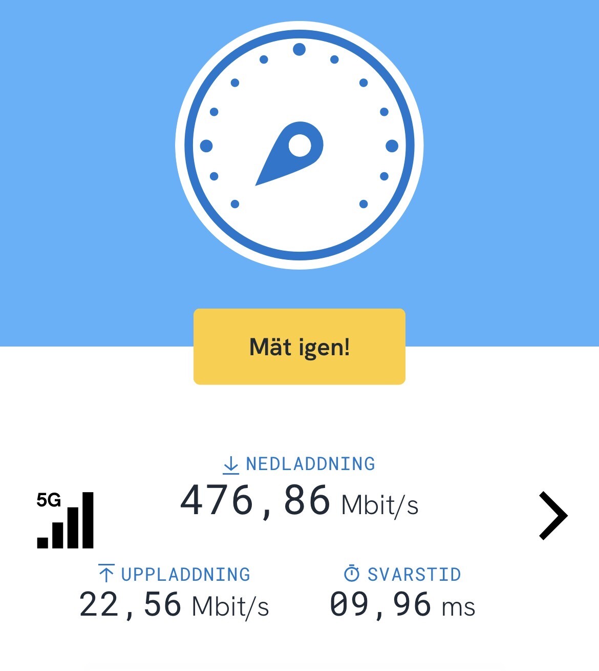

Trodde det skulle se dåligt ut men får typ samma siffror som hemma. Sitter på ett totalt proppfullt pendeltåg söder om Solna, lämnat innerstan. ”Alla” surfar och jag får ändå de här siffrorna, hur förklarar man det?
Det är så fullt så de bad folk att ta av ryggsäckar för att kunna klämma in fler.

https://www.ericsson.com/en/portfolio/networks/ericsson-radio-system/radio/macro/massive-mimo
Där har du förklaringen..

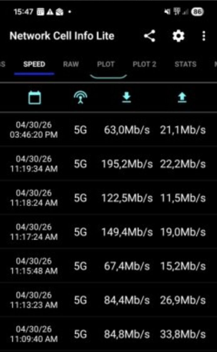

Samtidigt så har jag kallat in radioexperter för att reda ut varför jag har så sjukt dåliga förhållanden hemma. Jag har mappat täckningen med "Network Cell Info Lite" och det visar sig att jag hoppar mellan åtminstone fyra olika master och ett flertal olika frekvensband på masterna. Bara för att jävlas lite extra så är det dessutom olika sektorer jag får in från samma master också . Ena stunden har jag nu rätt bra prestanda (200 Mbps) och nästa stund fryser alla nedladdningarna. Det verkar som att Telia har byggt ut täckningen i mitt område, men inte riktigt fått ordning på styrningen då jag inom en minut var uppkopplad på sju olika kombinationer av frekvensband och celler (och då räknade jag inte sektorerna under denna tid). Vidare kan man konstatera att signalkvalitén hoppar upp och ned även på samma basstation och band. Den kan vara allt mellan grön och röd inom 30s.
Jag har en känsla att jag alltid lyckas hamna i "corner cases" av någon orsak. Här har vi en lista på mätningar jag gjort idag. En av tre mätningar misslyckas dock för att packet loss är för stor, så de syns inte ens.
Listan visar på hur väldigt varierande prestanda jag har. Idag är den dock rätt bra, när jag mätte häromdagen så kom jag inte över 30 Mbps (ned). En annan dag hade jag under 10 Mbps (ned). I morse mätte jag på en annan telefon 37 ned och 46 upp.
Så här skall ett mobilnät inte bete sig...
Jag hoppar mellan band: 1, 3, 7, 8 & 20
Dvs 2100 MHz, 1800, 2600, 900 & 800.
Och alltså på tre olika master, där jag ibland hamnar på olika sektorer också.
Och när nätet blir belastat, då får jag ingenting då jag har för dålig signal - jag blir helt bortprioriterad då eftersom man ger lika mycket radioresurser till alla, men jag behöver mycket mer radioresurser för att få fram mina bitar.

Andra i hushållet har dom samma problem?
Varför det fungerar dåligt för dig hela tiden beror alltså inte på överbelastning pga många användare utan mer på felkonfiguration i nätet hos operatören?
